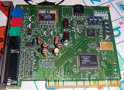

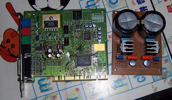

 楼主| 发表于 2006-11-4 23:16 | 只看该作者
半失败作品,调整不合当,产生低燥了,问题不知道是否电阻太靠近那个稳压电路的电容,还是电阻不适合,调整后推力大了1倍以上,中高音得到增益,但低音有嗡嗡的回响,因问题不明,暂时放下。独立电源还没打算搭上去,现阶段只是尝试调音以累积经验。运放还是+-15V来的爽。有时间尝试4531信号接MKP电容直通输出,看看效果如何。& R  i' K! v2 `
失败作品,喜欢的不喜欢的都拍砖吧……
4700的半失败半成品
2 n6 {: T( ~6 B4 L( ]5 l$ Z# H6 Y此主题相关图片如下:* |) }- d# K* R# N1 A
; y9 }+ {2 i' l6 s1 c
2 M: V0 F. f- l4 `, q" p4 r# E此主题相关图片如下:. e) j! m# I6 N1 g! i6 Z% h
回复 支持 反对
