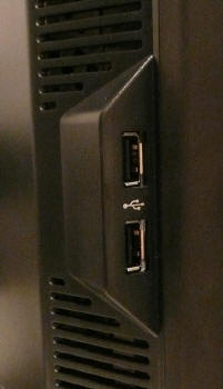

作者: gz0921    时间: 2008-9-10 11:18
接口图
