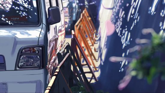

看你们吵吵嚷嚷的真没劲,碰巧手边有秒速5厘米的1080p,身边一堆的品牌机,8400GS和2400XT都有(dvr:175.19和cat8.6),于是就测了测,发现一个问题可以解释A卡过曝问题
当然这只是疑点,我怀疑it168的测试有问题
it168说是驱动默认。。
而N卡驱动默认的output level是16-235,但是it168给出的图片却是0-255的
于是我怀疑是不是暴风影音3对N卡做了电平调整,就类似KMP中按下ALT+Z后的效果(用KMP的可以试试,保准眼前一亮)
N卡在暴风影音3中得到了正常的output level,而反观A卡,在正常output level下又做了电平调整于是过曝了
本人用KMP做了下截图,1080p 5cm/s的RAM大概在456帧附近,我把图像大小调整到与it168的小图一样方便对比,想要大图的可以m我
it168的A卡过曝图像
本人2400XT下截图,默认output_level 0-255
it168的N卡截图
本人8400GS下截图,默认output_level 16-235
对比很明显,怀疑it168的用的暴风影音3的电平设置默认开启,导致output level正常的A卡图像过曝,但不排除cat8.8是否加入动态对比度导致的,有条件的网友可以自己用kmp截下图(秒速5厘米,456帧附近,修改大小为550x309,方便色彩对比)

简单点说,就是安装177.79驱动后,打开0-255全色域,这样就跟A卡一样的画面了,是吗?

A卡一直就是PC levels (0~255)输出了这有什么好争的! levels 输出问题完全个人喜好问题,就目前LCD 这种不能完全显示黑色屏幕,用PC levels (0~255输出碰到黑色的倒是一团黑,什么细节都没了,用TV  levels(16~235)倒是更合适!{lol:]
作者: mm740    时间: 2008-9-12 02:36
由于用户实际的使用情况不同,会出现以下情况:
- 如果PC 用DVI-HDMI接投影、平板电视,而采用PC level输出,会导致原电影画面的暗部、亮部全部切掉(详细参见显卡区emufan 置顶贴)。
- 如果PC 接PC显示器,而采用TV level输出,会导致暗淡、发白的画面。
作者: minijia    时间: 2008-9-12 08:19
应该是暴风影音3的问题。昨天看了视频对比,试了下自己的4850, 我用的完美解码,解码模式选全默认的话,播放器是KMP, 播放色阶图正常, 其它都不变,仅仅把播放器改为MPC, 灰色全变成了黑色,然后在设置里把解码模式改为 ATI UVD 2, 色阶图又正常了。所以那些比来比去的人先把色阶图显示正确了再来比。
