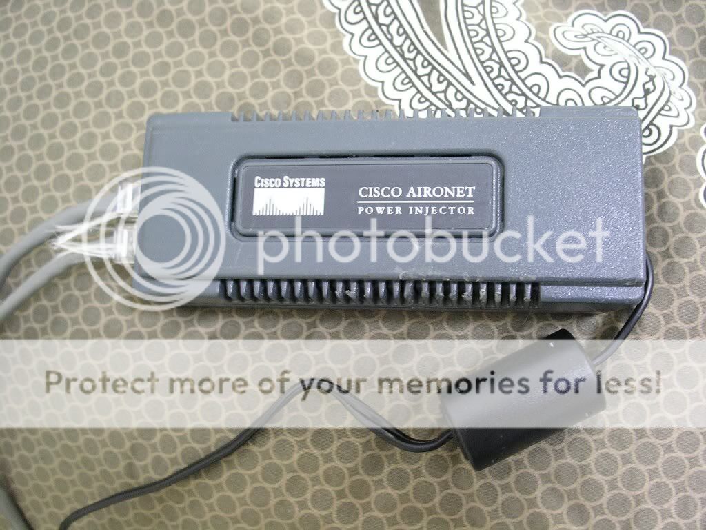

先来看看这个, 穿越以太的力量...其实就是PoE啦, Power over Ethernet, 说白了就是网线供电-_-

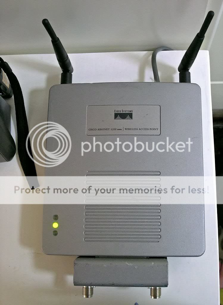

主角在这里, Air-AP1232AG, 功能超级强悍的说
头上顶了两支请注意称呼用词。天线, 五块钱一支买的, 装上后竟然信号还不错
下面两个5G天线空缺中, 哪位有富余给我扔过来呀~~
简单介绍一下吧, Cisco 面向企业的 AP, 支持 802.11a/b/g, 最大发射功率100mW, 对于2.4G和5G频段可以分别自动从11个频道中选择最空闲的频道. 支持 802.1Q, 最多划分16个vlan对应16个SSID, 每个SSID应用不同的管理和安全策略, 流量完全分开. 支持平滑漫游, 就是在两AP间切换时连接和重认证的过程小于100ms, 用户几乎感觉不到网络的中断.
另外就是强大的认证和加密功能了, 也是 Cisco 这个AP区别于其他品牌的最主要卖点, 认证除支持 WPA 外还支持 Cisco 私有的 CCKM, 配合 Cisco 的无线网卡安全性更高. 另外还支持 Radius/TACACS+ 认证服务器. 支持的加密方式更是多种多样, 除 WEP 和 TKIP 外, 还支持 CKIP/CMIC/AES, 安全性更高.
还有就是详细的QoS设定, 七层过滤等等
所以说这个AP是企业部署无线的上佳之选, 而对于个人来讲, 主要还是在于它的信号稳定性了吧. 另外多SSID在经常来客人的时候就非常方便了, 当然你的交换机和路由器也得支持 vlan. 好在我的 3Com 3300 交换机和破电脑搭的 RouterOS 路由器混杂的杂牌军还都支持vlan

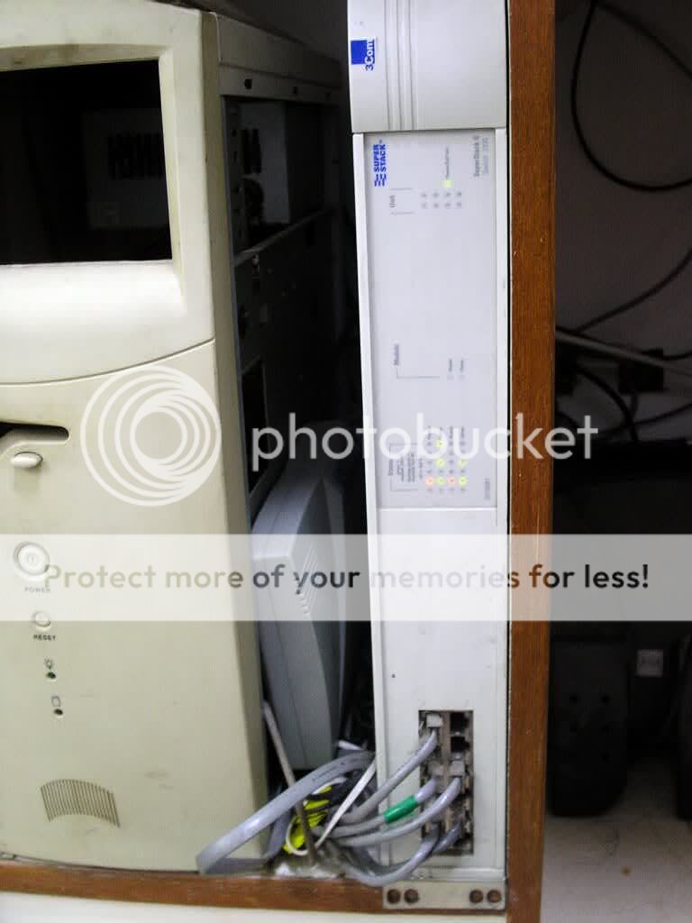

上个图, 我的交换机哈. 左边那个破电脑就是路由器了...
