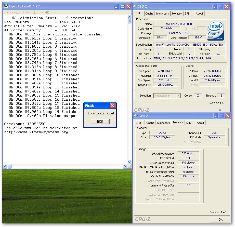

Super Pi雖然大家都說能作弊而且要優化,公子偏偏不信道,既沒有優化也不作弊,讓CPU與記憶體跑1:1同步,所以CPU FSB為533 X 8.5倍頻來跑跟別人不一樣的超頻方式。
9 Q6 R, L# s( i  f8 h
- {  V9 r; w3 D% b" N  a6 p
2 e6 D* z& e! m! E1 X1 ~10秒台是怎麼回事?
6 @1 L6 v/ l! U8 w, u  t% ]0 f) k# _1 T$ M2 K- m) Q
& U# r% Z' N, x1 q
先說明一件事,公子是不太會超頻的,因為技術差、沒特挑,所以即使超頻也就是你我大眾幾乎都可以達到的程度,但是這次是公子第一次跑Super Pi進10秒內,心中是有些許驚喜。超頻是需要CPU、記憶體、主機板、電源供應器、散熱這五者合而為一的事情,即使手上有強U,沒有稱職的記憶體也枉然。就是因為這樣,所以FSB 600對於公子來說還真的是件麻煩事,CPU跑上去了,但是板子跟不上,或者是記憶體上不去,重複測試了很多次都失敗,於是決定跑低外頻來測試手上這些傢伙的能耐。10秒台並不是個了不起的數字,因為很多人都破關了,甚至還有8秒台等等,10秒簡直是龜爬…但是公子是以實用為主,這10秒的設定,就是現在打稿子的平台設定,而且…只要DDR2-1066就好了,對,高不成至少不要低不就嘛。那麼,難道這樣就滿足了嗎?當然不是,而是公子也有許多無奈啊,這個原因容後再敘。

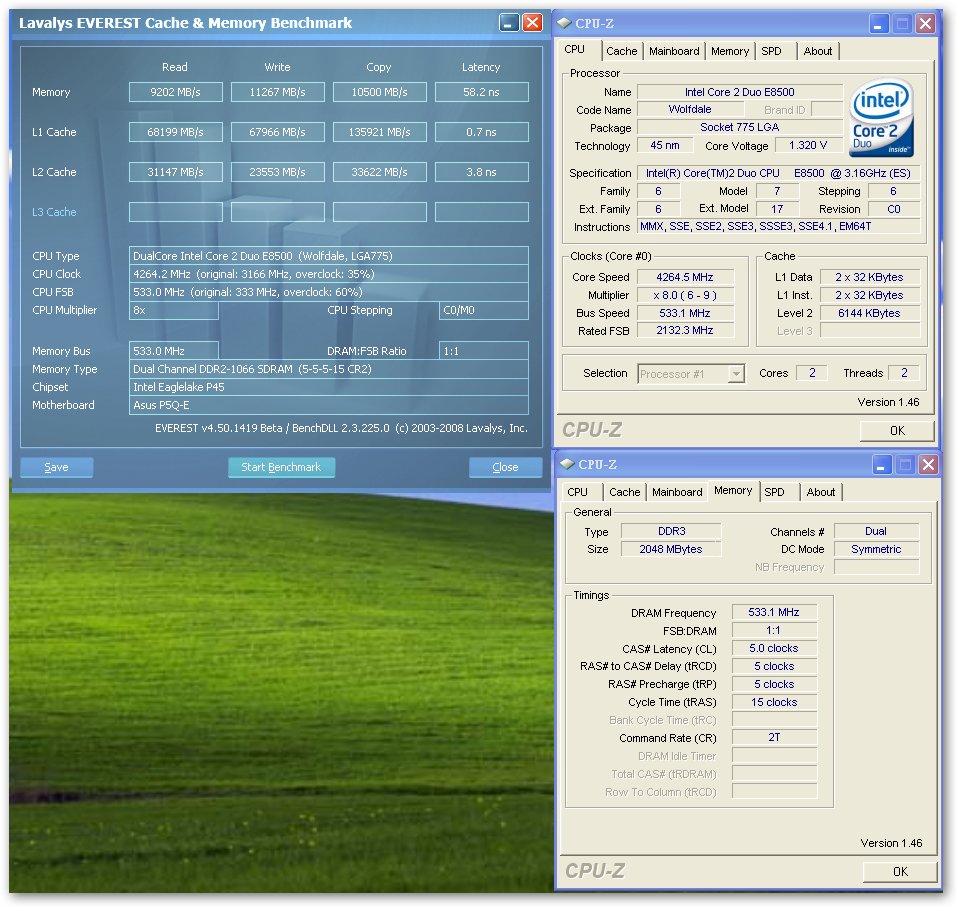

7 i3 ^6 I$ K$ o# g. w* B5 S" xEVEREST的頻寬測試,這裡因為有點而過熱所以降倍頻0.5來跑,但是真感動啊,這個頻寬並不輸給DDR3-1600。

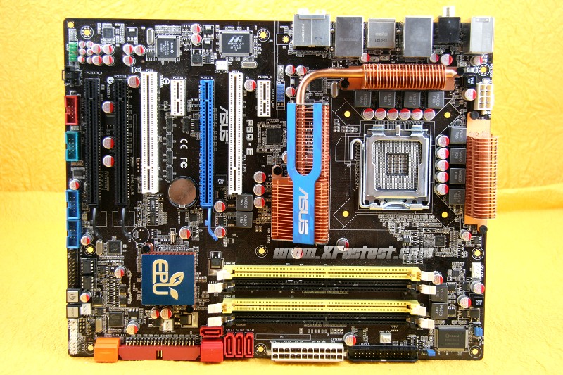

華碩這次的主機板等級分類上有六種不同的P45板子,P5Q-E等級是排名第四,而它的命名很有意思,乍聽之下以為是P5Q的經濟版本,還輸給P5Q-PRO的樣子,不過實際上,P5Q-E的北橋散熱排就比P5Q-PRO面積還大,且採用上下兩根導熱管設計,至少在某種程度的意義上它是比P5Q能超頻的幅度還大的樣子,事實上,P5Q-PRO反而是最初階的版本。採用FSB 1600Mhz以及ICH10的設計,讓P45成為LGA775世紀末最強主機板的美稱(雖然上面還有X48)。關於這些介紹相信諸君都已經聽到爛掉了,我們就直接來看主機板吧。
5 o$ y' m2 g! b- \7 z+ ^  I7 h. e) t% {) |+ O* E
! l; H' R, R" m$ M

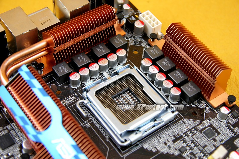

( P- g# K6 H5 N% t+ ?主機板採用黑棕色PCB,北橋以及CPU旁的MOSFET都有散熱排,且面積很大。

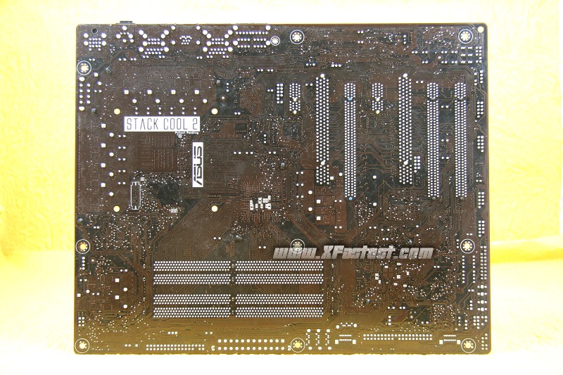

% ?- r4 f8 w4 X# h2 g1 ^$ _* A- g" w主機板背面並沒有任何散熱座與正面的散熱排對鎖,這點是公子覺得美中不足的地方。

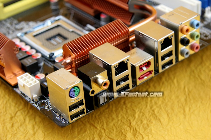

+ T9 V$ u! _& ^; c- VI/O裝置總共有六組USB2.0,HD音效以及SPDIF輸出,另外還有1394的Port,雙LAN設定,坦白說對於公子而言這樣就相當豪華了。. S; J  `  l9 H; n1 j5 L

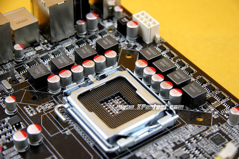

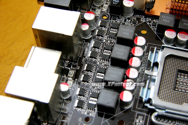

" l% `2 c/ u: v0 Q" L% qCPU採用8相數位電源供電設計,不過老實說,是不是8相都有用到頗有疑義。( D7 h% z+ Q6 e* o0 _( Z

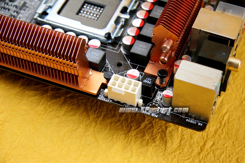

額外的ATX12V被安置在最角落處,安裝上面不會被龐大的CPU Cooler擋住。5 a9 d4 y( p- I9 @1 q

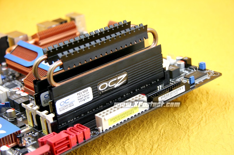

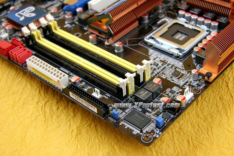

最高支援DDR2-1200Mhz的雙通道插槽,有兩組PWM在此穩壓,一般來說只會有一顆,同時ASUS的玩家們都知道,要跑超頻一定要上在黑色的DIMM2、DIMM4會比較好,有聽過前輩的解釋是,避免離CPU以及北橋太近導致電氣干擾。

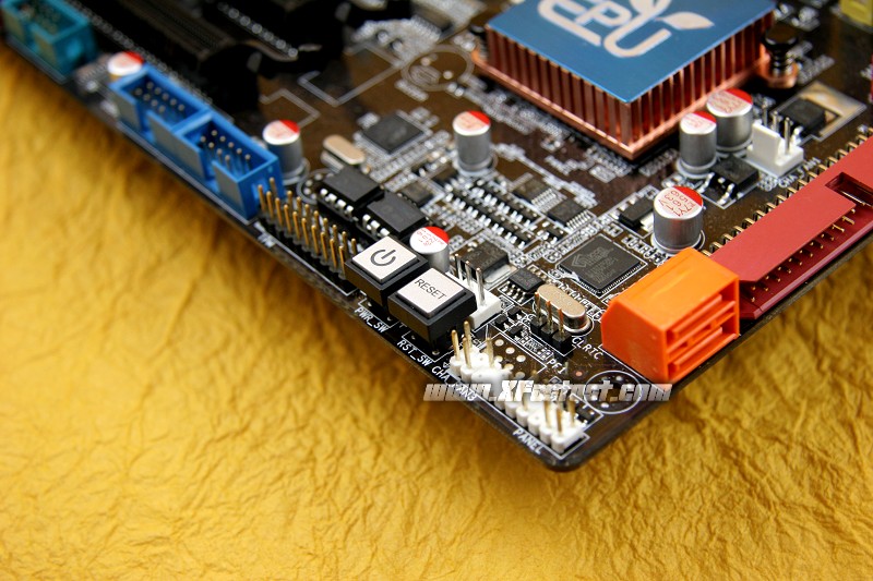

8 x2 x4 G8 U# M0 |: Z1 @7 T! i* eROG的Press Button也一起移植過來了,那麼ROG呢?對不起,它們用了更炫的設計,但是至少也能享有跟前代Rampage Formula同樣的開關啊。( }! D, i8 V( \8 y3 D( Q' M

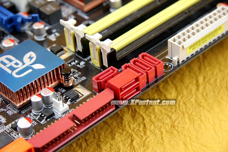

% @, D* k/ R. b; ~" p+ P這個SATA Port排列的位置並不是很理想,實際使用上太接近了,如果你要掛上多組SATA裝置,那會是相當不好插拔的一件苦差事。4 l3 e6 R9 I( q3 r$ y# k

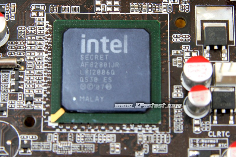

我們的P45 ICH10,竟然名為SECRET,是秘密啊XD。

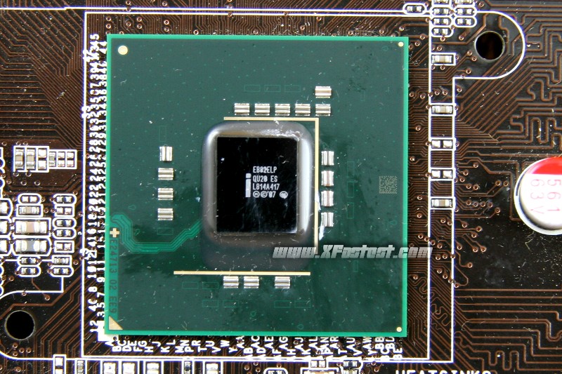

這顆MCH Controller以後將看不到了,這樣也好,以後超INTEL的CPU方式會跟AMD高階四核同樣嗎?

散熱排拿起後,超低RDS的MOSFET就可以一清二楚的看到,因為它直接負責CPU電源的部分,也很容易因過熱而導致當機或者超頻失敗,公子建議,最理想的狀態是把ROG的散熱抽風扇也幹過來用在這上面。

3 F: i4 k3 r/ A0 w0 v! D本次使用OCZ Reaper DDR2-1150記憶體,關於這對記憶體應該是目前公子手上最強的DDR2了(各方大爺快贊助小弟啊)

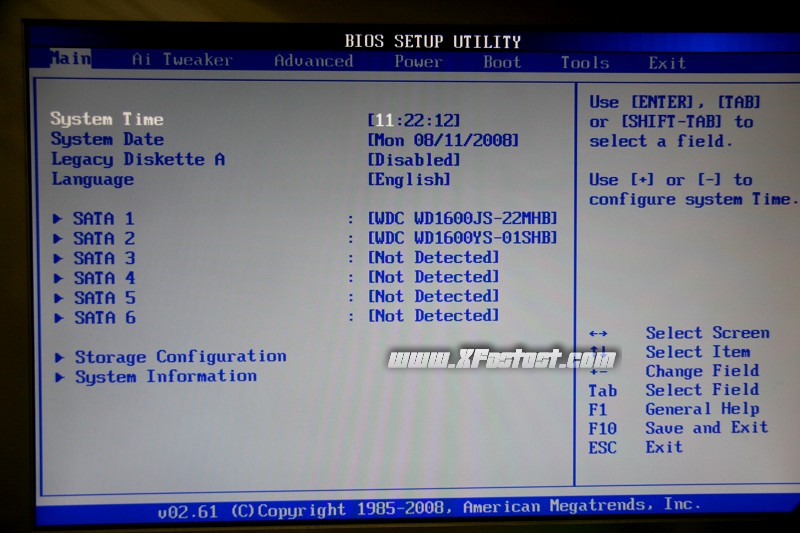

接下來是BIOS的部分,與ROG的最大不同就是AI Tweaker選項被放到第二順位去了。  k; H. ]0 s/ L, N$ t* o" Z5 q
$ {  c5 K9 F: \6 s7 @
$ e: [2 r' k, M1 }3 p. S. s

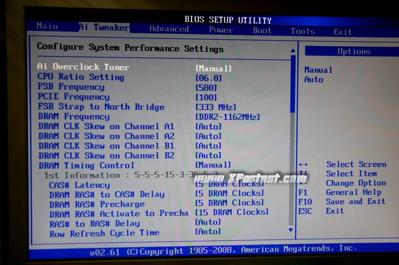

) z. m( Z6 Q4 G& b4 I1 w1 \1 ~這是公子跑600的設定,原本想說直開600,但是似乎板子有點跟不上,於是想說拉580進去再慢慢調整,誰知道這一下去POST BIOS過關了,可是硬碟的XP系統卻毀了,最後調回Default也一樣,只好重灌再重灌,就這樣走三關啊。
- X6 I; V% S: E: q
$ k( F1 P8 S8 f- I8 x7 T; L& Y2 M0 M" Y3 n
( n9 t' a7 S# E- P# T: {: J: M這樣子是毫無疑問可以開機,也可以進系統,不過很顯然600外頻與我的緣分還沒來。1 D+ m+ ]# }' r1 ~" @  i

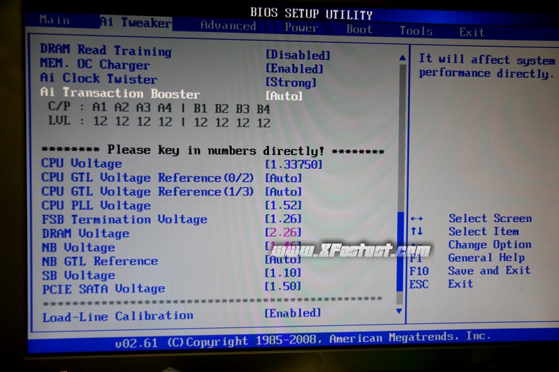

電壓設定的部分,要記得P45板子北橋的特性是不吃大電壓,愈加反而愈沒力,FSB Termination Voltage也不能加太高,不然系統就會No POST給你看。
8 T) ~: H+ u! d2 [4 X% }% g1 k+ }4 z! e/ Z

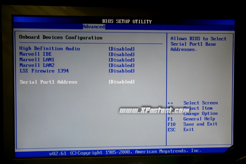

2 v: C, y- ]$ t+ I, c1 }高外頻容易出事,所以LAN Port這些都可以關掉了。3 M% a& o3 w+ s  y% m: j6 J0 x

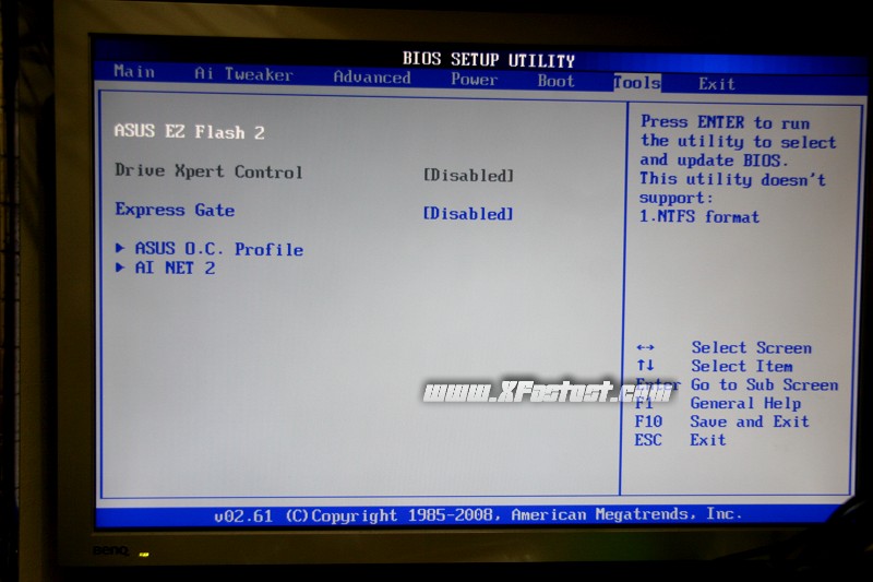

最後可以把你的設定儲存在OC Profiles,共可以存兩組超頻檔案,Express Gate對於公子來說是雞肋,當然也是關閉。

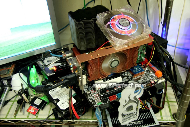

上機測試,北橋以及記憶體用一個12吋風扇來散熱。

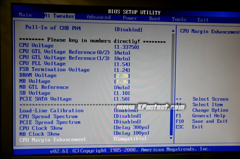

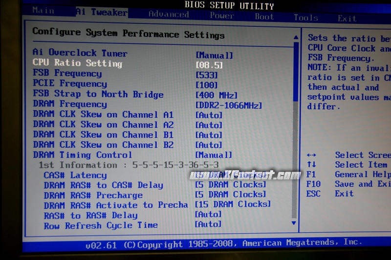

6 \, g) ^) U' S5 x* Y最後這是FSB 533 1:1的BIOS設定,應該有差不多的CPU都可以試試看。
) \( h, M: E& Q" h" D5 @: U* Z: `8 t) t
  G8 V6 L( M# B3 [8 ]: Y* T

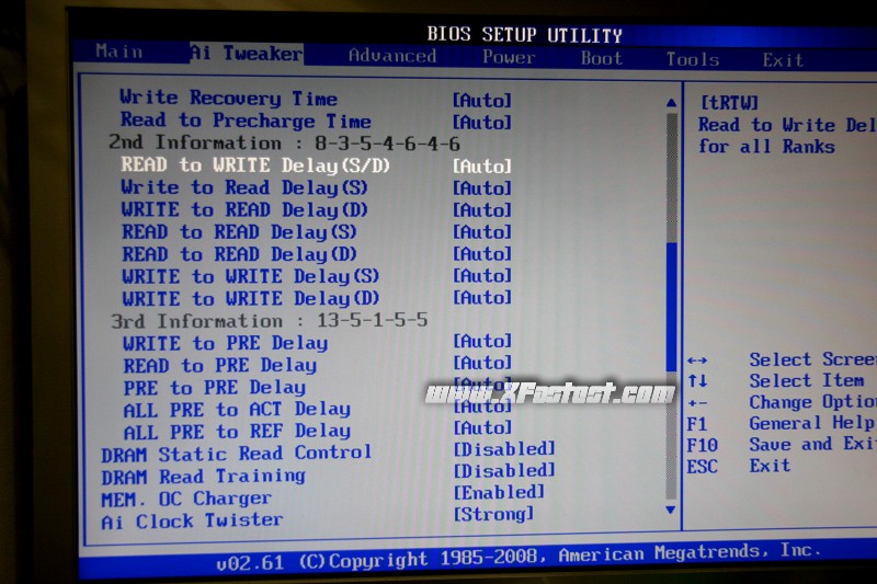

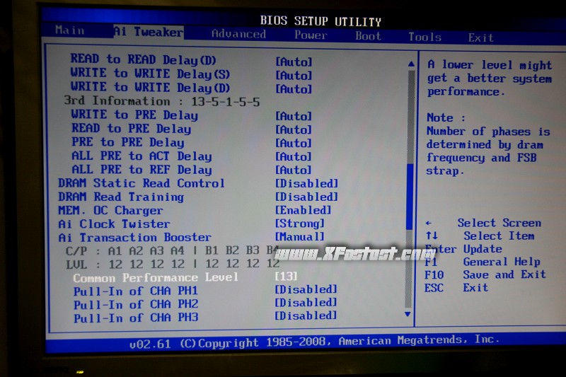

# @4 l' w$ s, @! {; @6 M, d記憶體的DRAM Static Read Control以及Dram Read Control請關閉,可以增加超頻的穩定度,另外OC Charger請開啟,AI Clock Twister看記憶體的體質可以先設定Light增加穩定度,設定Strong可以增加效能。

  C0 r, m8 w; d7 K) J, y) W電壓部分還是記得北橋不太需要大電壓哦,安全值盡量在1.6v以內,除非有上砲或者水冷+風扇之類的會比較保險,CPU PLL其實可以設定AUTO也沒關係。

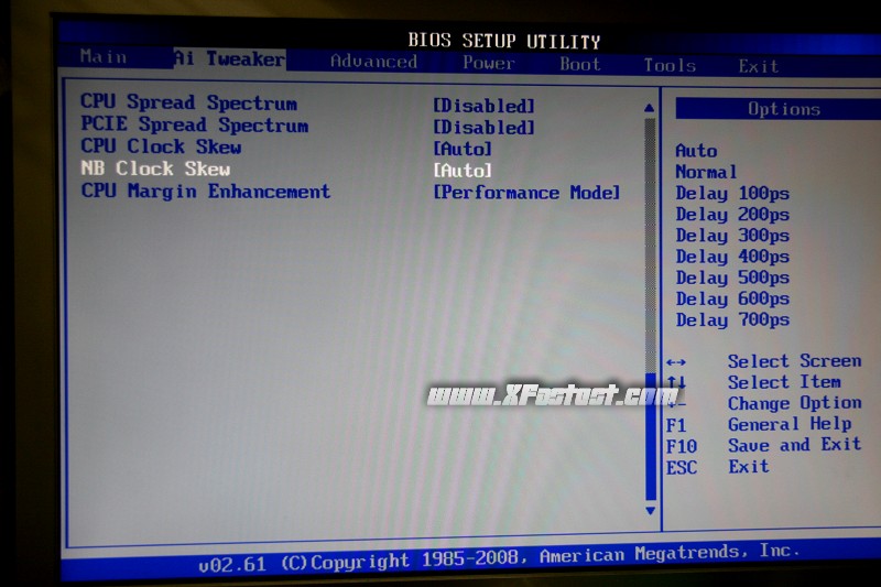

最後這邊Skew先設定AUTO,可以依照系統穩定度慢慢調整Delay 100ps – Delay 300ps之間。
