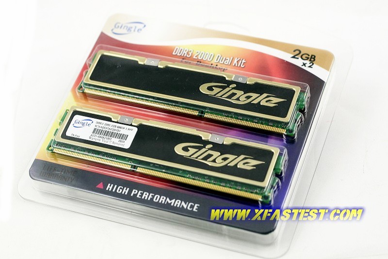

先來看一下外包裝,不過這邊可以建議用精裝木盒或者是特殊設計的紙盒會更有質感喔。
滿特殊的金邊以及黑底的散熱片設計。
來看看它的規格吧,DDR3-2000Mhz Speed,時脈為8-8-8-24,額定電壓1.94v,不過這應該是X48晶片組的設定,P45上面就有待考驗囉。
