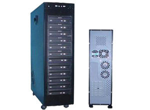

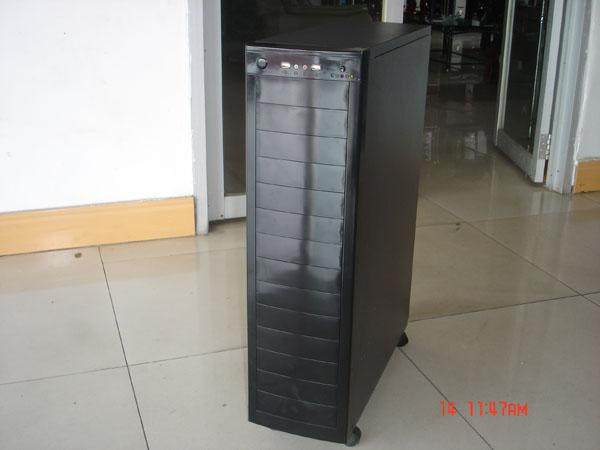

作者: moussaka    时间: 2008-9-30 01:22
有了 刻录塔 空箱 两三百块可以搞定 外加6对硬盘减震支架 解决了
希望可以解决 想象跟现实总还是有差距的 怕折腾个一六十三招最后没什么效果 那可郁闷了
