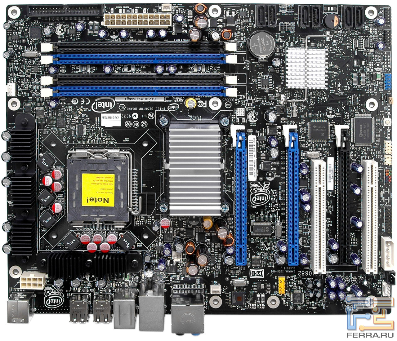

Intel X58的PULSE,美系,直插封装,每项40A;(这主板其他部分的电感用的也比较猛)
6 G% @) `$ m& P9 U3 x8 c; o
+ c# `7 {, Q6 }- j! A# VIntel X38/X48/5400上的,黑的或者蓝的。似乎也是美系,直插封装;& A4 D# J7 M& E; |' @4 V
% x; e1 n4 c# Z/ ]$ Y
9 S) @* E# d# D, k& V: K# I数字供电上的一体式的电感;见到的分两种。一种是PULSE的PA131xNL系列,这种在ATI的高端显卡上也挺常见;3 h$ O1 F/ J& h1 z9 s$ E
另一种是Cooper bussmann的CPL系列。

5 h. g, z; H. C) |- s标志好办。像PULSE这样的就不缺标志特征。2 G3 H7 M4 a$ o, K9 l
TDK的也很明显。
# U# z9 d7 e/ ~& v7 f, \华硕用的电感就有标识,虽然是台厂。
8 I3 M: b/ A# V8 \) L; g% t$ |/ MIntel原厂X48那张图,虽然电感有的是黑色,有的是蓝色的,但是那个"N"标志还是很明显的,只不过还没查到是谁家产的。
; a! d' s8 r  s% O, ]+ L; e# `; S

作者: ronliang    时间: 2008-10-9 22:53
对了,还见到过ATI用过Vitec的一体化电感。这样的话一体化电感就看到过三个牌子了。
作者: ronliang    时间: 2008-10-10 10:03
富士康的P45
- i  f) q5 }& Wcopper bussmann的FP4-200R8 Z- Y8 `: H# R+ j( f
( x6 a+ j9 @& ^! [( y$ r5 I富士康的X48,也是一样地。) r6 x: g( Q3 o4 K
9 F- I' z6 G5 d* p8 e9 {  V+ Q" ?! V7 L
* @* }1 U5 v3 ]2 d) j
也很不错,和Intel X58的PULSE PA2080相比,指标还是差了些。不过感值高了。
+ }: Z1 q1 F- ]4 v
1 z- y4 @  m: T) G  @/ Z不过最新的富士康X58反而退步的很厉害。
$ u8 B- O, B' n9 l; o/ Y! N0 n4 L" B* G, l) L
[ 本帖最后由 ronliang 于 2008-10-10 10:22 编辑 ]
