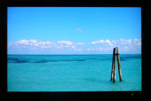

色彩偏差的横向比较,蓝色是默认状态下的色彩偏差,可见LP2275w是比较小的,属于开箱即用也能获得不错色彩表现的机型,比较意外的是两款TN屏的显示器,Acer的AL2216w和三星的245B,默认状态下色彩的偏差比LP2275w还要小,也是所有显示器中最小的。论坛中,常有人说“TN显示器即使正面看那色彩跟VA和IPS也没法比”,显然这是不对的,TN显示器里也有色彩表现很好的机型,不能一概而论。色彩准确与否实际上与TN、VA、IPS关系不大,在于电路设计上的水平和出厂调教的细致程度,当然大多数低档的TN显示器这方面比较差,特别是一些成天标榜性价比的型号,但是TN里也有色彩表现好的,不能把TN一帮子打死。
校准后的黑位表现,这张图我不止一次转贴过,同样是为了说明,TN技术现在的黑色表现跟VA技术是不相上下的。TN面板中也有好的产品可以发掘。
不能一帮子打死!

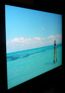

可是角度图:这个方面是TN面板打死它也无法企及的~~~这一点恐怕是论坛上目前唯一一个比较统一的正确认识。
面板均匀性,跟上一篇评测中描述的差不多,LP2275w的均匀性是一个弱项,这方面表现很差,还达不到目前市场上显示器的平均水平。同样是在左下角,不均匀度达到了20%。
