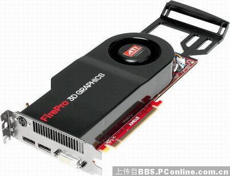

A卡最终超值的地方在哪里?最大的乐趣在哪里?在于可以软改成专业卡!!
想省事的直接下载Mod过的驱动http://www.newdisk.cn/?wesley8下面有2600/2900Xt/3850/70 4850/70的专业驱动首先卸载原来的驱动,全部泄光!!在安装本驱动即可
推荐使用上面mod过的驱动,比下面自己修改的好
自己动手看下面教程,主要在于体验快感今天4870软改的脚本出来了,一起来享受动手改造的乐趣吧
這是一張未上市肯定破10萬的專業繪圖卡,網路上爬文爬了許久,就是一直等不到ATI Radeon HD 4870軟改ATI FireProV8700專業繪圖卡的文章出現,索性自己亂試,也成功裝上ATI FireProV8700驅動程式,雖然測試成績不理想SPECViewperf10MAX=28.26分,但爽度100%,軟體使用上也很穩定,在此 po出改卡步驟並放出自己的腳本,希望有功力更高段的人能完全改造成功。
1.下載RivaTuner2.11版http://downloads.guru3d.com/download.php?det=163
2.下載firegl8.523.1.1驅動程式http://ati.amd.com/support/drivers/xp/fireglv-xp.html
3.下載附件http://www.badongo.com/file/11772426
4.完全移除ATI HD4800驅動(重開機)
5.安裝RivaTuner2.11
6.安裝firegl8.523.1.1驅動程式,解完壓縮後,立刻取消安裝
7.解壓縮附件得到CX_69201.inf及CX_69201.rts兩個檔案
8.將CX_69201.inf檔copy並覆蓋C:AMDfiregl_8_523.1.1_xp32_069201DriverXP_INFCX_69201.inf
9.開啟CX_69201.rts,對C:AMDfiregl_8_523.1.1_xp32_069201DriverXP_INFB_69035ati2mtag.sy_做patch
10.手動安裝險示卡驅動,路徑C:AMDfiregl_8_523.1.1_xp32_069201DriverXP_INFCX_69201.inf(重開機)
11.安裝CCC軟體C:AMDfiregl_8_523.1.1_xp32_069201CCCsetup.exeend[img]http://f23.yahoofs.com/myper/fSiRViyDBxMedruk1gi32w--/blog/F23_20081020112015696.jpg?TT8jf_IBTrwO_JpLhttp://f23.yahoofs.com/myper/fSi ... 081020112006593.jpg[/img]?TT8jf_IB2yCoSjDW[em201][em201]
[em201][em201]参考了沧者极限网友以及wesley的相关贴子
