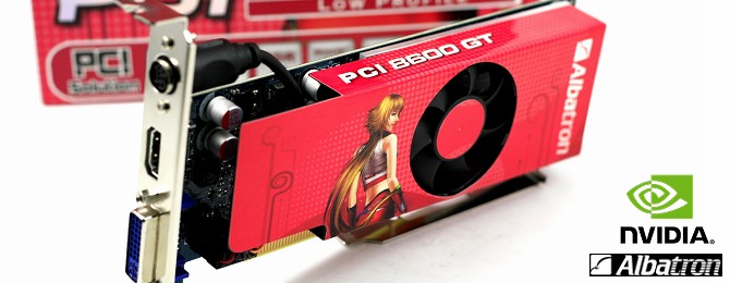

PCI介面的顯示卡,讓我在剛拿到這張卡的時候,著實有那種瞬間被拉回去那個PCI時代的感覺,只不過,這次的核心不是那種兩光貨色,而是8系列的中階顯示卡產品-8600GT,這種新舊的衝突與融合,老實說頗讓人有另外一種說不出的感覺,接下來就請跟著小弟一起從開箱上機測試來驗證它是不是老電腦的救星吧!
盒裝的質感還不錯,這口味果然是日本人喜歡的那種類型(此8600GT最早是在日本上市)(圖片自己拍的誰敢幹走)
盒裝背面也有特別強調是PCI介面哦。
配件上相當豐富,為了適應各種可能的老舊電腦環境,所以青雲還附上了短擋板、DVI轉D-SUB,色差輸出端子,雖然這些線材並不是很貴重的東西,但是看到一應具全,一次購足的方案也會覺得爽度提升。
顯示卡本體當然是走Low Profile囉,輸出端子也包含了HDMI,讓老電腦變成HDMI Player也是很棒的想法。
風扇以及鋁質大面積散熱片採用兩顆螺絲對角固定,因為Layout的關係,空間有限,所以元件組彼此之間的距離很近,因此才需要幾乎是全面積的鋁質散熱片來散熱。
很簡單就能輕鬆拆卸下來。
厚度上也頗有份量,並不是好看而已的花槍。
核心是編號303-A2的8600GT核心,記憶體採用三星GDDR3,總容量共256MB,比以前的PCI-E 8600GT相比也不遜色。
這個輸出端不論線材的品質以及長度都有一定水準及考驗,對於傳送螢幕訊號不能有任何雜訊干擾。
由於免外接電源,又能讓各大顯示卡廠自行變更Layout與用料,因此青雲才設計出這款專給老電腦的升級方案,全固態電容,沒有便宜的外露線圈等等,說明它並不是張隨便的卡。
XP 1800+內建顯示要玩的動巫妖王之怒簡直是痴人妄想,不過現在有了8600GT加持,特效還能半開以上來執行1280x1024解析度下的魔獸世界,真的很讚,反而是硬碟、記憶體的速度跟不太上,轉換場景花費的時間頗久,但是很明顯的顯示卡的特效還扛的住。
