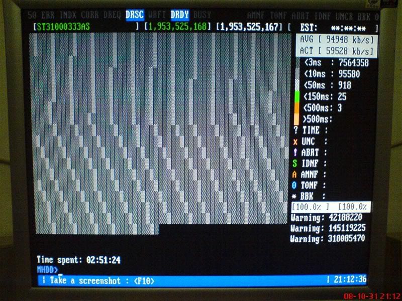

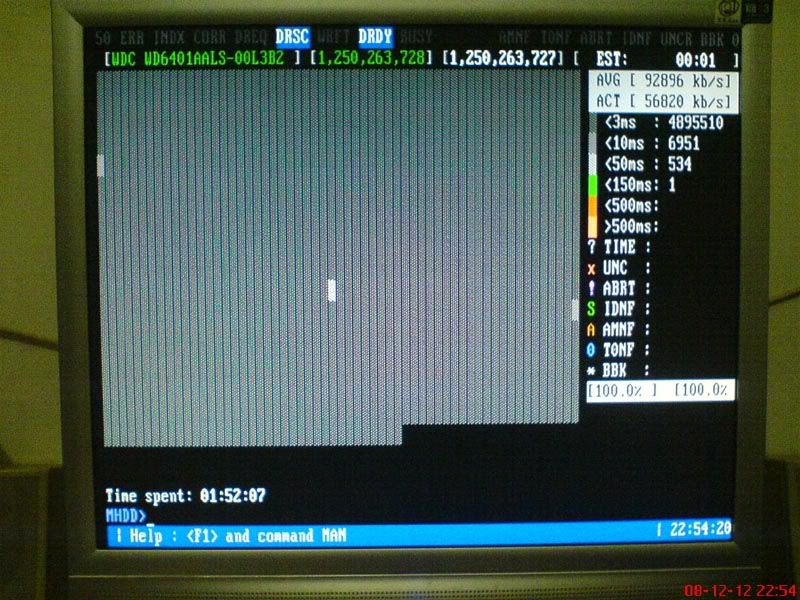

MHDD:
ST31000333AS
WD6401AALS
都说这次300G级别单碟盘WD质量控制方面比ST要好,看来不假,都是0使用时间的新盘,看看ST的"惨状"不得不承认,WD的确是不错,不过出乎意料的还是有1个150MS的色块,比较遗憾,也可能是误差

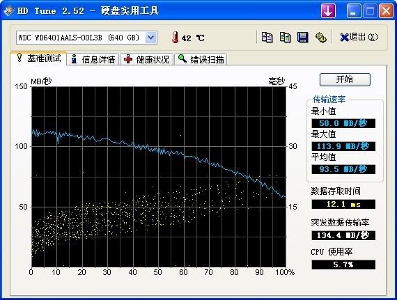

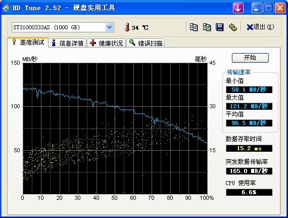

HDTUNE:
ST31000333AS
WD6401AALS
这就是单碟333G与320G的区别,完全在意料之中,WD延迟和CPU占用依然比较强,转输方面还是ST的强项,尤其是大文件,WD由于延迟低,真的很适合做系统盘

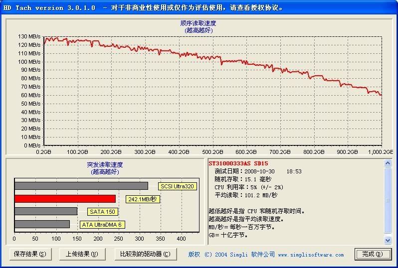

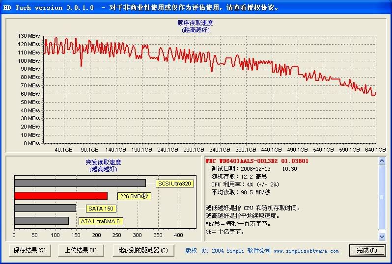

HDTCEH
ST31000333AS
WD6401AALS
可能是系统有其它程序运行,WD的曲线不太平整,结果与HDTUNE类似,这2个测试盘都是挂从盘来进行的

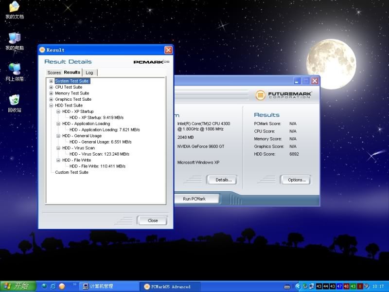

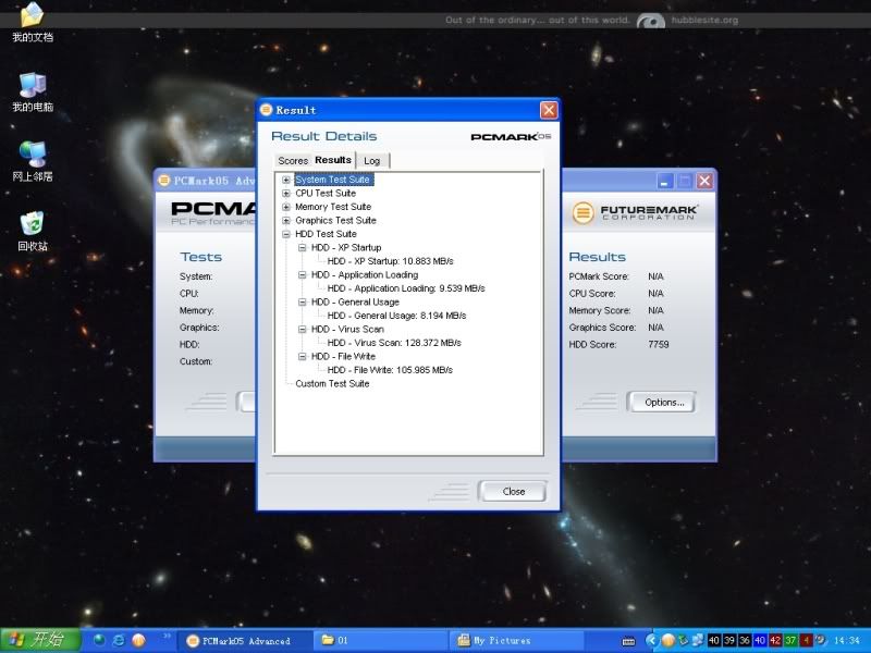

PCMARK05 HDD(只有分别在2个硬盘上装系统)
ST31000333AS
WD6401AALS
640G黑盘果然厉害,几乎比ST31000333AS超出差不多1000分...{sweat:] ,希捷实在要好好检讨一下了

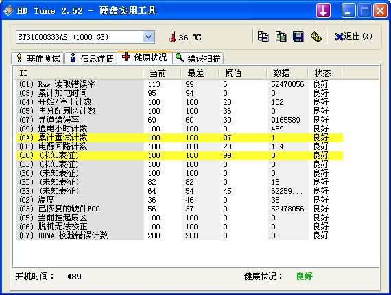

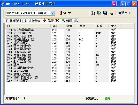

健康状况
ST31000333AS(使用了快500小时了,与刚买回来的时候一样)
WD6401AALS
当年160JS问题多多,到了现在啥问题都没有,WD是做了工作,而ST从7200.7时候留下的问题现在都没有改进...

另外请教mhdd必怎么扫描

谢谢你提醒,至于MHDD,只要把它刻成光盘,然后所有硬盘设成IDE模式,光盘启动就可以

楼主什么平台?WD6401AALS测PCMark05怎么不到8000分啊,我的WD6400AAKS测PCMark05硬盘得分都超过8000了,AALS得分应该更高才对呀
作者: 零下3度    时间: 2008-12-13 19:52
很值得参考~~~  正考虑入一个硬盘呢~
作者: haofeia    时间: 2008-12-13 23:40
我的早期RE3得分都超过8000了{lol:]

开了AHCI一样可以过8000,不过小问题多多,所以不会开AHCI,只用IDE模式,还有如果是在680ISLI上测的话绝对会超过8100,因为NV单硬盘性能要比INTEL的ICH好

mhdd软件很小吧 必须要刻录为光盘才能扫描么
作者: big-bang    时间: 2008-12-14 15:40
原帖由 Allko 于 2008-12-14 15:35 发表
量产U盘都可以,反正不是由磁盘来引导就行
mhdd进dos就能用
没dos的可以用vfloppy之类的软件加个dos
用grub引导进dos也行
[ 本帖最后由 wxm 于 2008-12-14 17:51 编辑 ]
作者: yaoqs    时间: 2008-12-15 04:15
MHDD有光盘版的,要下光盘版刻碟。
作者: yaoqs    时间: 2008-12-15 04:18
