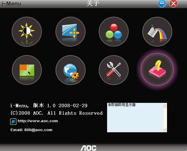

显示器的OSD菜单中,第一排第二个我怎么也选不中啊?
另外,AOC的那个i-Menu通过windows调节显示器的软件,我怎么不能用啊?我已经安装了2217V的驱动。在“资产管理”那显示“非即插即用显示器”;前5个都选不中,只有最后三个能选中。我在显示器的OSD里面已经打开DDC-CI了啊。
是不是用DVI线与i-Menu不兼容?我用的是24+1的DVI线,没用自带的VGA线
我知道了,应该就是AOC的这个i-Menu软件的问题,因为一样的用的DVI线,打开了DDC-CI,我用那个DisplayTuner是正常的可以显示出显示器信息也可以调节亮度对比度什么的。
看来这个i-Menu就是不兼容DVI,是软件bug。自家的软件不能用这说不过去了吧,希望尽快推出新版本

第一个问题是因为你用的是DVI,自动调整形变,不用手动调整,所以禁用了
第二个问题不知道,我除了第二个不能选择(原因同上),其它都可以
你用的是自带的VGA线还是另配的DVI线啊?
我的是XP SP3系统,要么就是和系统有关?
[ 本帖最后由 linsanpi 于 2008-12-14 19:29 编辑 ]
作者: kjceva    时间: 2008-12-14 20:58
DVI是不能调对比度的。。不然就是VGA转的
