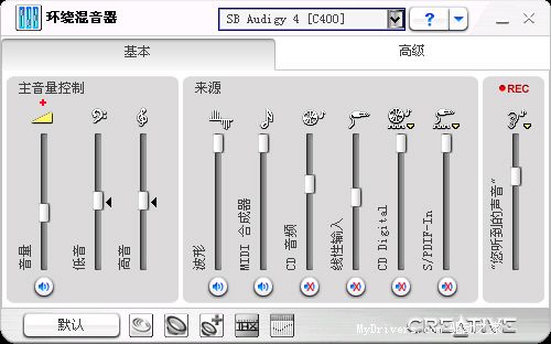

  A4 Pro软件与A2 ZS软件的界面已经不同了,所使用的主题引擎是3.10.08,Creative 环绕混音器的功能类似于WINDOWS的音量控制程序,但比音量控制功能要更强大,在它的基本界面可以设置所有输入、输出端口的音量和状态,还有高、低音增益控制。8 q! O) z$ o; a* k! L5 {) B
通过“高级”页面,可以单独调节每个声道的音量:
* _) K% {$ b1 l. t) G: F5 x
通过面板底部的图标,可以很方便的调用其他组件:! c6 ^6 C6 a* P( n( v' N8 w$ u
  点击主音量上面的红色加号,可以设置“仅使用数字输出”功能,此功能可以屏蔽模拟输出信号,只而通过数字输出口输出数字信号:$ o$ m; l2 ?- J0 H' w; h" u
  点击麦克风音量控制上面的小加号,可以设置“麦克风+20dB增益”,此功能用于增强麦克风的灵敏度,如果麦克风出现严重啸叫,可以试着关闭这个选项看能否解决:
" p& ?6 S/ E: r4 [
  在环绕混音器靠右的录音端口选择“模拟混音(Line/CD/AUX/TAD/PC)”,点击REC(录音通道)下面的红色加号,可以设置“无监控录音”的功能,此功能使你在音箱没有任何输出的情况下,进行模拟录音。 除非你开始录音,播放不会转为静音:- B4 k) w- t3 R+ z( f

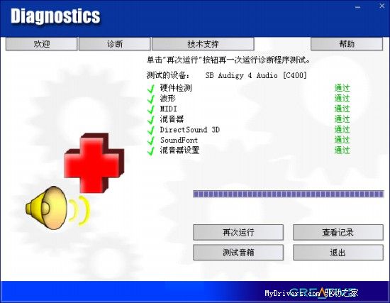

[软件功能:七.Creative Diagnostics]: O2 h4 A4 u# W+ @! z
2 A7 P. z8 P! t1 p" P2 P
  Creative Diagnostics 是一个简单且实用的程序,它能够帮助你诊断和修正声卡的问题,诊断测试将检查是否找到了音频硬件,音频驱动程序是否工作正常,以及混音器设置是否正确,音箱测试能让你测试音频硬件到音箱的实体连接,如果测试发现了问题,Creative Diagnostics 会提供解决方案:3 o+ x' A3 r6 G) C7 C
, f7 e0 |6 Y) W9 v4 _* G
  Creative 系统信息可以显示你系统中各种设备的信息和状态,安装日志可以显示你系统中安装的创新软件的版本:7 _% P) G2 h; e0 i7 Q

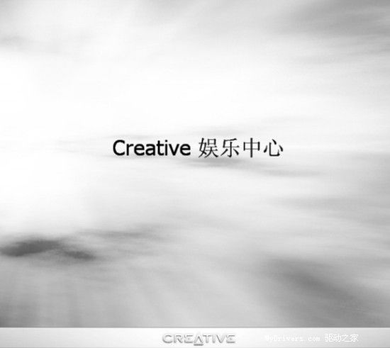

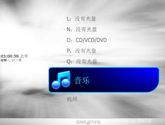

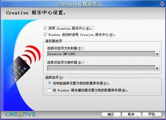

[软件功能:十一.Creative 娱乐中心]5 l* J* z' k' h1 w
! g( L! @0 ^; }; y! x3 t
“Creative 娱乐中心”只能用于带外置盒和遥控器的声卡,其功能类似于微软公司的WINDOWS XP MCE2005操作系统所带的Media Center(媒体中心):4 r# @+ D1 ]- ~
' x: C7 R' F/ A
  “屏幕显示”功能用于改变在屏幕的什么位置显示音量级别、技术标记以及其他信息:
+ d, _9 \1 g% l! w; W' v- \% `+ d& d& y! C( A0 e" y
  使用 Smart Recorder,您可以轻松地管理和执行所有的录音任务,能够实现以下功能:
. e- e6 o, I3 u/ E
5 F0 {) ]9 Q4 r8 D" |  Z; X进行录音,将模拟 LP/磁带转换为数字音频曲目(MP3,WMA 或 WAV 格式),甚至能用 Creative 特有的音频去噪技术恢复它的声音品质。! }* a4 Q; T* z" L5 }, R
2 h8 `0 u. B" ~1 E. z
安排计划,在一个指定的日期和时间执行一个无人参与的录音任务。0 @; y) E; C/ Y: d. X( s* N% _0 P" w% r
0 V! h/ D9 T  }4 ?4 f利用静默检测技术,自动将一个较长的录音,智能切分为几个独立的曲目。3 M9 j$ O( f9 B. v8 V# p
& H* n, ~, A6 o
利用自动音源级别分析功能,轻松设置最优化的录音级别。
  p6 Q" J- e* j. e" b* O" j
9 ]( I1 i% k' y+ K

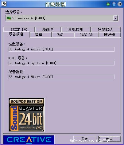

[软件功能:十二. Creative 音频控制]! f9 a2 q. D' L. F1 k
, Y3 C( ?* r/ T- T4 w0 E; O" r  Creative 音频控制可以方便的设置声卡的一些常用功能,不同声卡可供使用的选项不同:7 `& G& c* ]4 X
6 h5 d, n$ G+ V
  Creative 音频控制中的“音箱”、“EAX”和CMSS 3D”都可以通过前面介绍的组件实现相同功能,而其他几个功能则是Creative 音频控制独有的:7 b7 N& G, Z  Z
$ ^/ m6 u) w1 B1 H; e5 {) A: o

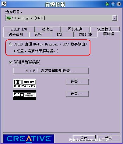

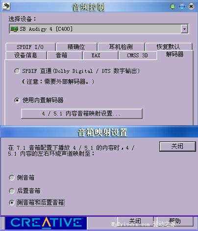

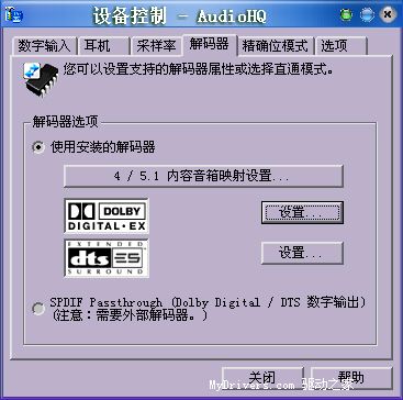

1.解码器:8 {6 W7 R0 u- f+ R+ T* H
5 b9 ?9 X1 B. e5 _( |* R
  这个功能对于声卡的AC3/DTS音频硬件解码至关重要,要使用外部解码器对数字解码或 DTS 数字输出进行解码,单击SPDIF 直通选项选择它。压缩过的 Dolby Digital SPDIF 信号将经由音频设备的数字输出插孔传递至外部解码器:3 u5 r1 q$ F% y& X: d4 B9 v
  ^. y' {2 }3 D; l
  其中“4/5.1内容音箱映射设置”是当用7.1声道模式而音频信号是5.1声道模式时,选择降环绕声道映射到侧左和侧右音箱、后左后右音箱还是侧左侧右和后左后右音箱都映射,如果选择第三个选项,也就是虚拟7.1声道模式,在播放5.1声道的DVD时,可以得到经过软件模拟后的7.1声道环绕效果,但只支持在声卡硬件解码情况下(也就是DVD播放器的音频选项选择仅使用S/PDIF模式时),此功能也适用于支持5.1声道EAX环境音效的游戏中,可以将5.1声道的游戏音效虚拟为7.1声道音效:! N7 D( t0 F% \! M  i- c; A
: `, g" d  M: n$ w" ^! p; }
  DOLBY DAGATAL设置中有三个选项,“动态范围压缩”是用于保护音箱的,在选中“完全”和“正常”时,会对最响和最轻的信号加以限制,DVD的音频在超出一定的动态范围就会被抑制,避免因为削波失真而破坏输出品质,也可以避免因为突然的大音量造成音箱永久损坏,但以上两个选项也会使DVD的动态和环绕效果大打折扣,如果要聆听全音域的 Dolby 数字声音,选中“夜间”会得到最好效果。可以根据自己音箱的情况选择是否开启。“启用DOLBY Pro Logic”会启用增强DOLBY音效模式,建议选中。“DOLBY DAGATAL EX”选中后,可以支持带DOLBY DAGATAL EX 6.1声道音效的DVD视频,如果拥有一套6.1多媒体音箱,建议音箱设置也选为6.1声道:/ d# `  A! z" D0 N! f/ U1 p* O
0 \1 R8 N& x2 f. I

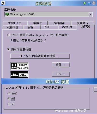

  DTS ES设置是用于开启声卡的DTS硬件解码功能,要在解码 5.1 声道音轨时启用 DTS-ES 矩阵 6.1,可以选择“自动”或者“开”:
. M3 u1 Y* N/ o1 d: A! I, s' v4 \4 ~. t: x) A$ s9 ?2 }

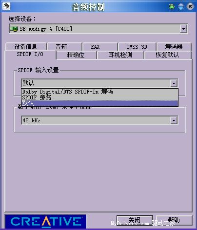

2.SPDIF I/O(本功能只有在连接光纤、数字 I/O 卡或外置盒时才可用)
. u# c; y/ V* O9 K" h  Y2 j6 i/ u+ D* n* n0 H
  如果想让音频信号通过“SPDIF 输入”直接导入 SPDIF 输出但不经过声卡处理,可以选择“SPDIF 旁路”,如果你想通过外部 SPDIF信号输入到声卡解码 Dolby Digital (AC-3)或者DTS数字信号,请选择 Dolby Digital/DTS SPDIF-In解码,具有从 SPDIF 光学输入到 SPDIF RCA 输出及反之的灵活格式转换:; w4 B  ]& f! a  x- i+ i( C6 C1 ^
) z2 X6 ]0 o- K5 X7 k
注意:选为Dolby Digital/DTS SPDIF-In解码时,将无法使用Creative DVD-AUDIO播放器播放DVD-AUDIO,如果恢复成“默认”状态,则可以正常播放DVD-AUDIO。* {6 J3 M6 V7 `
! c/ {) A2 W9 z4 i4 F

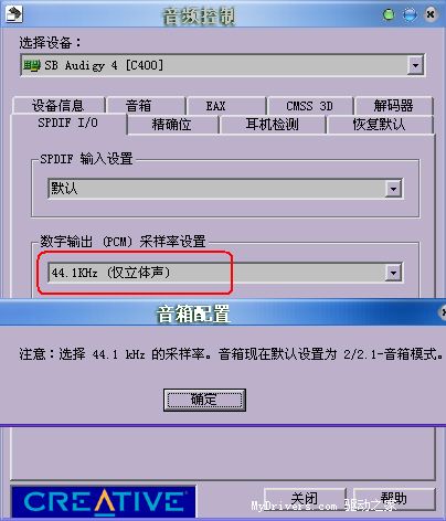

  数字输出(PCM)采样率设置用于选择数字输出接口的 PCM SPDIF 输出选择采样率,或者用于调整与接收设备的接受格式相匹配。可以在 44.1 KHz, 48 KHz 和 96 KHz 三个选项之间选择,44.1KHz采样率只有在某些型号的声卡上才有具体效果(如Audigy2 ZS Platinum Pro和Audigy4 Pro),因为,此采样率专门设计来提高SRC(数字信号重采样)精度,对声卡DSP芯片中因SRC损失信号的数字信号做高品质重采样补偿,以Audigy2 ZS白金版为例,利用声卡上专门增加的CS8420-CS芯片配合一颗高品质11.28KHz晶震,对44.1KHz音频信号做高精度重采样,通过它可改善输出的44.1KHz规格音频信号SRC的品质,以求尽量降低音频信号在重采样后的失真,只能用于2/2.1音箱模式:5 A8 G+ u! S+ h, q* v1 p5 c- r$ {+ v
# V' s- l" L) y! n7 d! A& K; c
注:DTS输入硬件解码功能只有在Audigy2 ZS系列声卡上才具备此功能(包括软件破解或者硬件破解为Audigy2 ZS的Audigy2声卡)。0 @+ l( f, _  Y% o# E

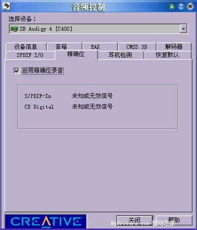

7 `  n  }* A% ]3.精确位
5 q) d) |% R4 O0 E! E' C6 y& Y2 l. ?) w- A
+ f+ ]- _/ D/ ]. v6 W. t  启用精确位模式后,所有对录音源的增益级别进行的调整将不会对录音产生任何影响,如果要调整增益,要先禁用精确位模式,然后再调整录音源的增益级别。此选项开启后,不会添加任何附加效果,如EAX环境音效、环绕混音器的高、低音增益、图示均衡器增益等:
0 S  l# X: u' u  o4 o) @
& }+ O- `4 M9 m

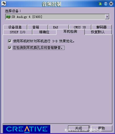

4.耳机检测' b$ A' [# I) l( Y
) s& `( n# j( m
  当“耳机”中的两个选项选中后,将耳机插在外置扩展盒或者利用声卡左上角白色接口(只有某些型号的创新声卡才具有)单独接耳机时,会自动关闭模拟输出接口的输出信号,只输出数字信号到外置盒和前置模拟信号到白色接口,而驱动还会为耳机做3D音效优化:
, Y. A7 w8 p+ V5 l4 {, y! r- B$ q- ]/ ~6 X
注:如果安装笔者修改的PAX A4 1.00驱动,在连接外置盒的声卡上选中这两个选项,只能屏蔽中置、后置和侧左/侧右声道的模拟信号,而前置模拟信号不会被屏蔽,反而外置盒上的耳机插口信号会被屏蔽,这是因为破解不完整造成的。$ {% d9 q$ ~$ ^! ?  d1 B9 N* l

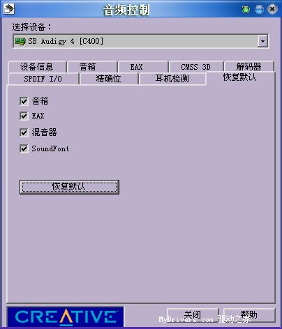

+ P) Y- m/ l, D+ c- k$ s+ H1 @( R5.恢复默认
3 ^) w' V) {! I3 ]0 P3 O* N3 D% {+ N: Y$ d
  可以恢复“音箱”、“EAX”、“混音器”和“SoundFont”的默认设置,还可以有效解决这些组件因为冲突造成死锁的问题。& F5 E4 K- S' `6 @( T
& L& a4 E7 X, z7 B* S8 a, Q( n/ K5 B. @" i) K  S
  Creative Diagnostics 是一个简单且实用的程序,它能够帮助你诊断和修正声卡的问题,诊断测试将检查是否找到了音频硬件,音频驱动程序是否工作正常,以及混音器设置是否正确,音箱测试能让你测试音频硬件到音箱的实体连接,如果测试发现了问题,Creative Diagnostics 会提供解决方案:* J1 C+ x( N9 o- ^& M) j
! i9 Y1 s& c8 D2 O
  Creative 系统信息可以显示你系统中各种设备的信息和状态,安装日志可以显示你系统中安装的创新软件的版本:/ Q9 I3 v3 H9 @2 k* t( B
! m) V2 w  A: U0 ?0 z) f5 L9 ~' D$ x5 h
“Creative 娱乐中心”只能用于带外置盒和遥控器的声卡,其功能类似于微软公司的WINDOWS XP MCE2005操作系统所带的Media Center(媒体中心):4 ?4 Z. Y7 D4 R% w" i
4 U) t* c0 f9 d( \
& c/ o" z2 l4 z9 q, w7 T6 e" h: H* f; n8 `1 ?& V

[软件功能:十二. Creative 音频控制]3 y$ {* m" W2 i8 X/ z; G( ^: y; N
+ q1 y) F; F: N
  Creative 音频控制可以方便的设置声卡的一些常用功能,不同声卡可供使用的选项不同:8 ^+ `: S1 w2 i; X. V: {" A. V8 X
% o- F* v2 _8 h  A9 R9 J
5 T. f8 l, Y& h# ]/ Q3 @
3 s" Z$ z$ P* j1 O1.解码器:9 _+ s2 h9 S2 F% ], S" }
0 h& K0 Q' X4 P! b
0 S) O+ n- q/ L! `% b; i* |; b6 ]: o. N3 V% n
# ?; ]8 S7 t8 q- W+ V8 M! X( W" g& `2 f( Y( _4 h$ A
  DOLBY DAGATAL设置中有三个选项,“动态范围压缩”是用于保护音箱的,在选中“完全”和“正常”时,会对最响和最轻的信号加以限制,DVD的音频在超出一定的动态范围就会被抑制,避免因为削波失真而破坏输出品质,也可以避免因为突然的大音量造成音箱永久损坏,但以上两个选项也会使DVD的动态和环绕效果大打折扣,如果要聆听全音域的 Dolby 数字声音,选中“夜间”会得到最好效果。可以根据自己音箱的情况选择是否开启。“启用DOLBY Pro Logic”会启用增强DOLBY音效模式,建议选中。“DOLBY DAGATAL EX”选中后,可以支持带DOLBY DAGATAL EX 6.1声道音效的DVD视频,如果拥有一套6.1多媒体音箱,建议音箱设置也选为6.1声道:$ P, P/ W( h# @- h1 Y4 X4 ]* b
) q/ ]* p+ c  v7 o/ X- m
  DTS ES设置是用于开启声卡的DTS硬件解码功能,要在解码 5.1 声道音轨时启用 DTS-ES 矩阵 6.1,可以选择“自动”或者“开”:7 b7 w! I; B8 T) s" ~! t( p& F

2.SPDIF I/O(本功能只有在连接光纤、数字 I/O 卡或外置盒时才可用); l, ]8 g# c# Z5 {, l: ^% W2 ~1 u
( W3 `4 k2 O" n: j% Z
- P/ p0 p" j6 t1 T- |
: `% I. i+ n: ?" s
注意:选为Dolby Digital/DTS SPDIF-In解码时,将无法使用Creative DVD-AUDIO播放器播放DVD-AUDIO,如果恢复成“默认”状态,则可以正常播放DVD-AUDIO。1 ]5 R- [- c" J
2 T, A8 z: L* s4 B6 z; T# x
  数字输出(PCM)采样率设置用于选择数字输出接口的 PCM SPDIF 输出选择采样率,或者用于调整与接收设备的接受格式相匹配。可以在 44.1 KHz, 48 KHz 和 96 KHz 三个选项之间选择,44.1KHz采样率只有在某些型号的声卡上才有具体效果(如Audigy2 ZS Platinum Pro和Audigy4 Pro),因为,此采样率专门设计来提高SRC(数字信号重采样)精度,对声卡DSP芯片中因SRC损失信号的数字信号做高品质重采样补偿,以Audigy2 ZS白金版为例,利用声卡上专门增加的CS8420-CS芯片配合一颗高品质11.28KHz晶震,对44.1KHz音频信号做高精度重采样,通过它可改善输出的44.1KHz规格音频信号SRC的品质,以求尽量降低音频信号在重采样后的失真,只能用于2/2.1音箱模式:! k! ~7 j( T) \( u0 E8 M
5 A! C( ^: z# b! O
8 T2 }$ _, s7 O/ a2 L4 t4 y/ v
( ]. Z% l/ z4 \# A3.精确位
, S/ ?+ S4 ^$ {: S, R- Z' B& l
$ D+ D) ?! z& x! Y& g8 d  启用精确位模式后,所有对录音源的增益级别进行的调整将不会对录音产生任何影响,如果要调整增益,要先禁用精确位模式,然后再调整录音源的增益级别。此选项开启后,不会添加任何附加效果,如EAX环境音效、环绕混音器的高、低音增益、图示均衡器增益等:
  T9 B' _+ K, v* J5 |" Z0 y. x( W5 d4 S* F9 |9 U
4.耳机检测+ `$ v- [2 A! H- ~4 z
6 E- D0 o# @' J. k6 h! a
  当“耳机”中的两个选项选中后,将耳机插在外置扩展盒或者利用声卡左上角白色接口(只有某些型号的创新声卡才具有)单独接耳机时,会自动关闭模拟输出接口的输出信号,只输出数字信号到外置盒和前置模拟信号到白色接口,而驱动还会为耳机做3D音效优化:' N, H5 h1 M  C
* G! X4 {% Q* f* H$ Y) K3 p
$ _2 ~2 E5 y! L- v* a) F2 X0 m& s2 A, D3 D
5.恢复默认
& Z/ k1 @/ C1 O% X& T8 j) C# s* Y' x7 T% Y( j8 ?( M8 O
