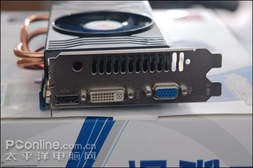

小弟前段时间升级显卡,一方面为了CUDA,一方面为了元旦入液晶电视机,结果电视机入手了,大约10来号送货,今晚想起试试显卡HDMI接口以及线距离够不够如何,结果一试大为郁闷:
1.小弟要求比较特殊,因为已经接了2个电脑显示器,所以新买的电视准备接在剩余的HDMI口子上(但是升级显卡专门选了3个不同接口的),虽然知道只能2个显示设备同时用,但是想着平时三个接口都接着,不用换线,而且直接HDMI-HDMI有声音,就把这个显卡入手了;
2.结果今晚发现问题了HDMI接口和DVI接口之间距离太短了,HDMI线根本插不进去(机箱也有点原因)但主要是DVI线的右侧挡住了HDMI线的左侧,哎,真是郁闷啊。
还是想三个接口都同时接上,想问各位大侠:
是否有HDMI线头和接口的宽度差不多的?哪个牌子呢?
急啊,请各位大侠赐教!!!
作者: feiying2222    时间: 2009-1-6 21:08
真是不知道显卡厂商在设计的时候有没有真正试一下的,晕倒!太不合理了

作者: feiying2222    时间: 2009-1-6 21:12
磨掉点就可以插了
cacaca1 发表于 2009-1-6 21:09
{sweat:] ,汗一个,貌似这个也不是很好磨啊
现在就想找一个HDMI接头处和口子差不多宽的HDMI线

我也碰到类似的问题   主要是DVI线接口挡住了HDMI口  也不是很多  DVI的胶皮切掉一点应该不影响使用 而且可以保证HDMI插口能插进去   目前还没实施
GOOGLEME 发表于 2009-1-6 21:15
呵呵,DVI线头估计也不是很好切得掉啊,如果实在不行只能把DVI线右侧螺丝这边全部切了

所有DVI+DVI+HDMI的卡应该都会碰到这个问题吧
作者: feiying2222    时间: 2009-1-6 21:48
刚才又和TB上卖线材的商家问了,和HDMI口子一样宽线头的HDMI线基本上没有
作者: feiying2222    时间: 2009-1-6 21:50
这次要哭了,难道只能暴力割线或者每次看电影都插拔线了吗?
作者: ZJRS    时间: 2009-1-6 21:51
把DVI得哪个线切了吧,长痛不如短痛。
作者: feiying2222    时间: 2009-1-6 22:01
lasty 发表于 2009-1-6 21:48
不一定的,其实是厂商不负责任,没有设计好,根本就没有试验,其实DVI线和VGA线,VGA线左侧都是还有空闲空间的!

作者: winfast007    时间: 2009-1-6 22:16
nv的卡不支持双数字+模拟的输出,就算你接上去也不能同时跑的
作者: feiying2222    时间: 2009-1-6 22:55
winfast007 发表于 2009-1-6 22:16
这个小弟当然知道,接上去的话,我只需要每次在显卡的控制面板里面更换需要是用液晶显示器2还是液晶电视就行了,总比每次看高清都要插拔换线好吧?

刚才在家电论坛、七彩虹论坛上也问了,基本上都是建议如果要三接口都用的话,就是切掉DVI线右侧螺丝

作者: iamspy    时间: 2009-1-7 10:40
卡设计没问题。是楼主使用的问题。
那个HDMI接口和DVI接口共用一路的,本来就是有你没我的。
DVI1+DVI2或DVI1+HDMI本来就不存在DVI2+HDMI同时使用的。
作者: feiying2222    时间: 2009-1-7 10:59
卡设计没问题。是楼主使用的问题。
iamspy 发表于 2009-1-7 10:40
小弟本来就没想过同时使用的,请看上面的回帖。
只是想着三个接口都把线接上,免得每次看高清都要拔DVI线再插入HDMI线,这样不是很麻烦吗?
作者: feiying2222    时间: 2009-1-7 11:02
卡设计没问题。是楼主使用的问题。
而且我上七彩虹论坛,看论坛版主已经承认这是个设计问题了,已反馈到了。
http://bbs.colorful.cn/Forum/24775fa2-dafe-4c7b-93a4-835ff1010f16/Board/86052044-a912-4f5d-83bd-c5bc8d0bb87f/Thread/4e7e6587-7a7a-4333-bfdb-7a077cedcc62.aspx
哎,买卡之前应该详细查下的,我上个月9号入手的吧,还不到1个月,如果换卡现在卖出去至少亏150,还是算了,实在不行还是暴力割线吧

作者: Azl2    时间: 2009-1-8 10:49
DVI 那边是螺丝 磨掉一点不管用 LZ 把螺丝一起锯了就可以了, 如果怕一颗螺丝不牢固,用线冲散热孔穿进去把DVI绑上OK
作者: feiying2222    时间: 2009-1-8 10:59
Azl2 发表于 2009-1-8 10:49
我准备还是不卸卡上DVI的螺丝,还是把HDMI线头削成和HDMI口子差不多宽,然后把DVI线的右侧螺丝全部切掉
作者: Asuka    时间: 2009-1-8 11:39
这个没办法了
G92芯片一共就两组DVI输出,即使不用Dual-link,也只能是两组信号。按照G92的输出,这张卡上面那个HDMI通道实际上和中间的DVI通道是共layout的。接上去的话也不能同显,当然楼主切换的时候会方便很多。但是接口的摆放和间距也是有标准的,楼主可以去参考其他显卡的接口设计,间距都和这个GTX+一样。这张GTX+下面2个输出的位置是为2个DVI接口设计的,那个D-sub只是临时放上去的而已。如果改动间距的话连2个DVI都会摆不下

作者: gon    时间: 2009-1-8 11:51
实在不行就dvi接口转hdmi吧。
作者: feiying2222    时间: 2009-1-9 11:28
实在不行就dvi接口转hdmi吧。
gon 发表于 2009-1-8 11:51
恩,我准备先这么用着,过段时间再暴力割线

作者: aliAs    时间: 2009-1-13 21:57
把上查上DVI转DSUB的头呢?那样HDMI能不能进去?

哎我的**机箱也没留够空间  结果有块挡板就没上   你把外层的橡胶尽量割掉点吧  如果露了金属部分就用绝缘胶布垫下
以前买的翔升98GT上的HDMI也是这个问题,紧挨着的DVI口的螺丝顶住了。。。。。
作者: davidtao    时间: 2010-11-11 08:30
的确是很**的设计,实际只能用2接口,3接口成了摆设
想办法磨一下吧
作者: gdfsdyh    时间: 2010-11-11 09:48
把显卡的挡板去掉应该可以了
