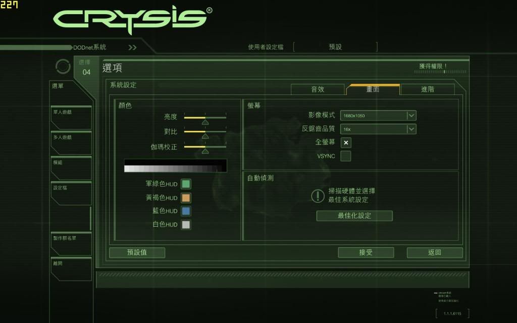

作者: 大草原赶羚羊    时间: 2009-1-16 11:40
LZ方便试一下 孤岛 1680X1050 16AA VH嘛?谢谢
作者: weith_007    时间: 2009-1-16 11:58
有16AA?最高就8AA 16AF把。。。顶下LZ以后有钱了升级U哦 还用工包主板就是小毛病多没意思的

作者: 大草原赶羚羊    时间: 2009-1-16 12:07
