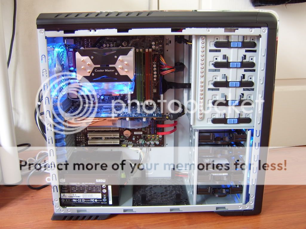

入手690也有段时间了,一直没时间研究他的走线,实在心有不甘,好不容易等到放假了,二话不说~~~动手
    先说一下配置: 处理器 m0 E2140 配GT 5750PWM
                       主板  ABIT AW9D-MAX
                       内存 1G*2 金士顿DDR2 800
                       硬盘 wd5002abys    配 九州风神TANK 1代
                       显卡  昂达9600GSO 384M 配OC3的加勒比海+800转忍者
                       光驱  BENQ 20X SATA 刻录机
                       电源  海韵M12 500W
                       风扇  1600转忍者2个(前后面板各一)
                               B19 2个 (顶上)
                       另外还有5.25寸的光驱位抽屉一个,软驱位读卡器一个
                       额外理线道具: 3*200MM的扎带N条
                                          螺丝固定式固定座5个(用来代替690原带理线夹)
                                          3M固定式固定座2个(背面走线要用)
                                          3PIN延长线1条
                                          3PIN1分2线 1条(连接顶上2个风扇)
                                          3PIN减速线3条
                                          8CM防尘网1个(需要稍稍压一下4个脚,不然背面盖不上
                整个理线总共耗时:2个晚上共10个小时(拆了又装一共改进了3次)

几点经验和心得呵呵 想到什么说什么
1.现在好象流行24PIN电源线走背板的说,我一开始也是这么打算的,可是后来一实践,发现实现有比较大的困难,首先面板容易盖不平整(可恶的卷边),再者,电源线太粗了,积进电源前那个小洞后,走这个洞的其他线就难了,我就狠了狠心,除了电源线走硬盘架后方,其他线全部走背板(当然了,如果你设备和线比较少,都走背板也不是不可,个人喜好不同)
2.光驱,硬盘抽取盒跟读卡器,调速面板的排列顺序很重要,要先考虑布线,再考虑设备放置位置,不要先安装好设备然后才被动的去布线,不然万一碰到线短了一截或者多出一段,那是很郁闷的
3.原装的理线夹很请注意称呼用词。,太软了,推荐全拆了,可以换成我图里那样的固定座加扎带(不但可以装正面,还可以装背面,甚至正面背面一起装,固定螺丝用机箱原带的大螺丝就可以,估计酷冷也考虑到了这点所以螺丝才这么配套)
4.顶上面板接口线是可拆卸的,不需要的接口线可以拆了(第一次没注意~~~)
5.3PIN延长线或者1分2或分3的线很有用,因为690能装的风扇数量太多了,的确不好弄,常常碰到线长度不够
6.底部的风扇最好省掉,维持出风风扇比进风风扇多,利用负压给显卡(双槽),5.25寸设备散热
7.扎带最好不要用白色的,哎,我失误了,要不就花花绿绿,要不就全黑
8.个人不是很喜欢用调速器,因为用这个会加大理线难度
9.模块话电源是很有帮助的呵呵,不过不是必须的,

690的确是个好箱子,如果能背板旁边的卷边能改一个小口,方便电源线走背板,然后电源前面那个小洞再大一点点就好了
作者: angelback1    时间: 2009-1-21 21:56
图片被我弄的有点小,点开来会大一点,请大家见谅啊{shy:]

24PIN走背板,如果没有那个卷边,然后洞洞再大一点  我还真想试~~~~

作者: angelback1    时间: 2009-1-22 00:12
感觉还是线束太多.
我用SG01的小箱子也很头痛,因为线太长,基本供电都多出50CM.
只好把光驱下掉,所有的线都放光驱位,整个机箱就24pin+SATA+6pin+前置音频一束.
然后主板4pin+和USB口等一束
ld0891 发表于 2009-1-21 23:54
恩 ,设备多,或者机箱小的话还是会有感觉线多,现在并不是我理想中最完美的理线,还有改进的地方,比如
显卡风扇的线转2PIN直接接显卡上
用大量的延长线把所有正面走线都转为直角走线
我们是为了在同样数量和类型的设备下使走线更简洁更合理,而不是反过来为了使线尽可能的少而疯狂的减少设备数量~~~~~

作者: angelback1    时间: 2009-1-23 10:11
这几天跟几个也用690的交流了一下,发现了还有很多可以改进的地方,呵呵,有时间我再弄一遍

和楼主不同的思路,我非常喜欢原配的理线架。{lol:]
作者: angelback1    时间: 2009-1-28 23:28
ron256 发表于 2009-1-28 23:18
呵呵 个人思路不同啊,不过我这么走的话到最后发现正面理线夹一个都没用上~~~嘿嘿,要不兄弟也上个背面的图看看?

作者: ron256    时间: 2009-1-29 14:07
楼上的不错,背板比较乱,等换了显卡散热器后再搞一下
作者: angelback1    时间: 2009-1-29 19:09
这位仁兄的东西也太整齐了~~!!赞一个 不过这样子的话你的侧面板没有被24PIN线顶住?

作者: fantasycg    时间: 2009-1-30 02:26
背面基本是一塌糊涂。24针顶侧板是肯定的,不过没鼓出来太多

作者: angelback1    时间: 2009-1-30 19:45
fantasycg    你竟然把顶上的孔用红色纸给封了~~~~~~牛的
作者: shaolin711    时间: 2009-1-30 20:48
不错 不过可以参考那个蓝色海洋的轴线 以后我发帖
作者: fantasycg    时间: 2009-1-30 22:50
angelback1 发表于 2009-1-30 19:45
没封,我给冲网喷红了

作者: angelback1    时间: 2009-1-31 16:49
29楼的朋友是比较牛呵呵 赞一个,不过理线这事情,毕竟是要考虑主板布局问题的,情况会有所不同
