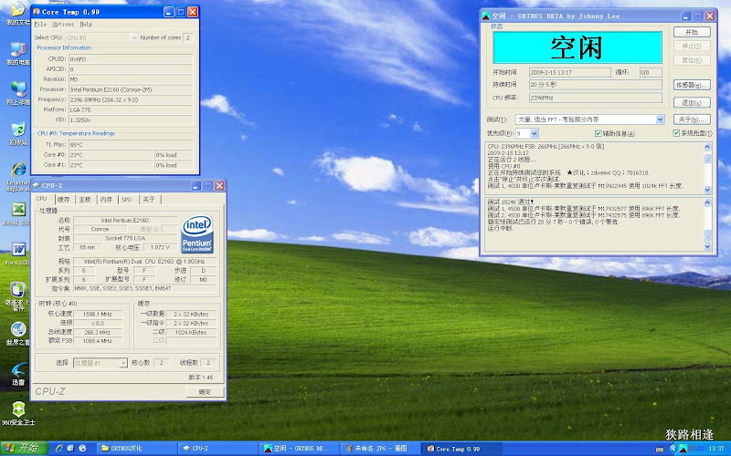

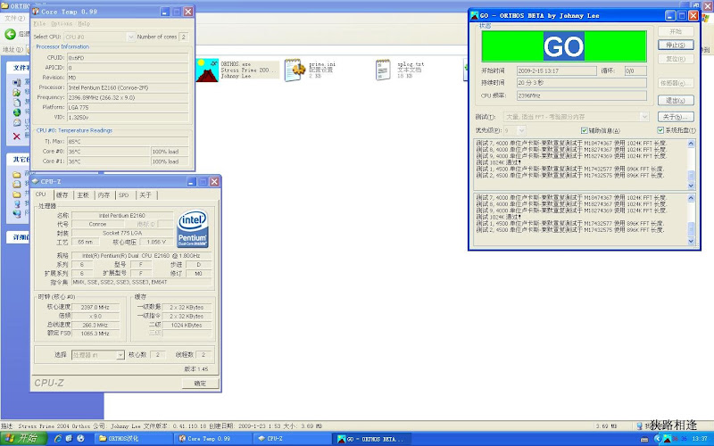

2160 南海MINI1200转 空闲22度,跑OR20分钟才36度,可能我超频幅度小吧,外频只拉到266,够用就好了。不过我的这个U的VID很高,1.325,超266BIOS降压到1.100,CPUZ显示1.072
