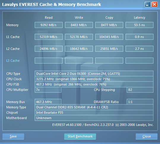

作者: 一扇清风    时间: 2009-2-13 20:56
电脑的速度,不是一个CPU就能够决定的。
电脑的速度快慢,当然,感觉也是一个重要“参数”。
实质上影响电脑整体速度的,硬件方面包括:硬盘寻道时间、硬盘传输速率、内存延时、内存数据传输速度、内存控制器延时、L2延时、L2数据传输速度、L2关联路数、CPU的数据处理速度。
另外,系统、网速也可以影响你的电脑的日常应用速度。
相同平台,各方面条件相同,看两个CPU反应速度的区别,可以用EVEREST Ultimate Edition软件里自带的“内存与缓存测试”里检查一下。
我的准备淘汰转让的二奶机测试图:
虽然我这个是廉价的单核低端配置,但是我依然配备万转猛禽作为系统盘,缩短寻道时间,也是为了整体的日常小应用的速度,提高一点所谓的速度“感觉”:
二奶机不去处理什么大的数据的工作,只是上网之类的日常应用,所以只追求反应速度。

作者: 一扇清风    时间: 2009-2-13 21:30
E5200的 L2延迟,比E6300的要高,所以起始反应速度不如E6300。
L2延时的高低,可以影响到基础速度和整体性能、执行效率。
另外,266外频和200外频,对内存速度也有一定的影响。
但是E5200的核心的数据处理能力,却小小的胜过E6300。
出于INTEL的以L2大小、关联路数和外频作为同架构同制程的产品区别定位策略,E5200,是INTEL45NM产品线里的赛扬或奔腾级产品。
如果重点是让CPU核心去专注处理一个大数据,E5200相对有一点优势。
如果要系统反应轻快敏锐,E6300相对有一点优势。
但是因为产品性能相当,区别不大,所以个人使用感觉不明显。
如何取舍,就看你的选择了。
另外,我打一个比方:E6300这个汽车,0到100码的加速是3.8秒。而E5200牌汽车,0到100码是6.4秒。但是上路行驶后,E6300牌汽车在运货时最高可以开到210码,E5200牌汽车在运货时最高可以开到235码.
上路行驶后的汽车,最适合用跑PI测试。所以I的U,因为核心处理能力好,哪怕短平快的反应速度不如AMD,它的跑PI依然强。775等以前的I平台,因为内存控制器在北桥,整体的延时大,当CPU核心一开始处理数据,却就有优势了。
所以I要集成内存控制器到U里面。这个结合,是非常强势的。但是I为了暂时保护775平台的产品线,现在不敢放出真正优越的集成内存控制器的U。它是“先藏后扬”,规划好了终极产品,却一点点在由最低开始逐步推出产品,一边留出时间消化老产品,一边慢慢按照计划拿出更高的U。让大家跟着升级了又升级,好充分的榨取市场,争取利润最大化。
现在的I7是INTEL故意设计的过渡产品,就是要比775的好一些幅度,又尽量又幅度不太大。到时候又做出步步升级的姿态,分阶段和层次不断的销售。所以现在I7的总线被设定在133。INTEL是最奸的。它已经掌握了市场的拳头。而AMD现在只是被动的为生存而挣扎。I现在要消灭A,是完全有能力的,只是I还要让A存在着,让它作为一个无力的、象征性的竞争对手,而I自己好真正的在掌控着市场。我希望A能够推出更加强大的核心架构和新制程来制衡INTEL。
如果楼主只是开开网页什么之类小程序的应用,对于U来说,好比汽车在城镇小马路环境下工作,当然是加速快、延时小的有优势。 如果只是这样的小应用,追求桌面反应速度感觉,在这个价位中,你还不如用CPU内部集成了内存控制器的更廉价的AMD,呵呵。
我们现在讨论E6300和E5200的问题,就好像当年在讨论P4 2.4和CD 3.06哪个好一样。
一切只是工业的过渡商品。
给我一台奔3吧,我也可以照样快乐的上网,用来打开淘宝的页面,就样就足够了。

作者: 一扇清风    时间: 2009-2-14 03:37
L2延迟对比,E5200的延时甚至大于E2160,延迟几乎增加乎一倍:
2160 在945GC的老古董主板上的默认,延迟为3.6 ns
E5200 在P45 华硕P5Q PRO主板上的默认: 延迟为6.4 ns
E2140 OC:
6300 OC :
E6600 OC:
Q6600 默认:
6850 OC:
XEON 3075 OC:
E8500 OC:
