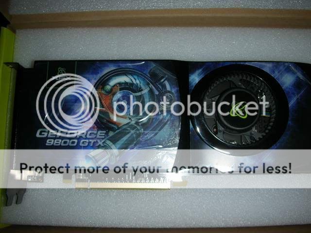

今天刚刚收了一张全新二手的9800gtx+,这是因为卖家保修换了张新的回来,没用过就二手价出让了..
我们先来看看外盒..
确定是9800gtx+..
看看这个型号,就是我之前所讲的PV-T98W-YDF4了
看到这张卡,有一种莫名的兴奋了..

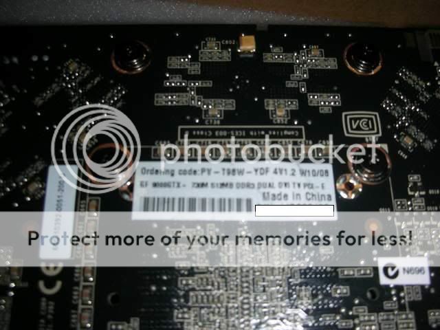

看看背面,s/n号码跟盒上的一致.

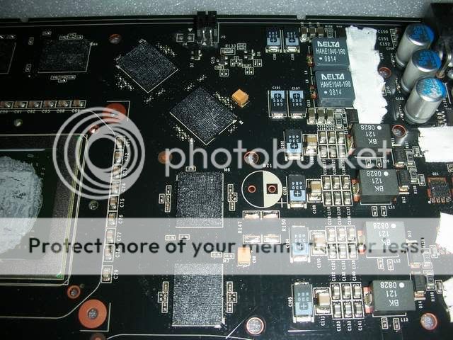

背面图,可以看到这个应该是公版了,是不是有点眼熟呢??
从散热看进去,看到那个峰鸣器不见了,不过其他的地方就没删减.

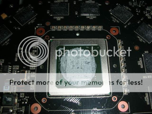

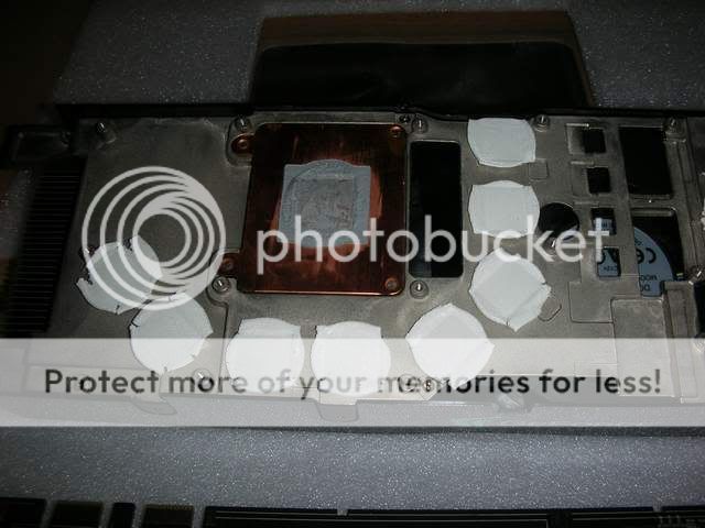

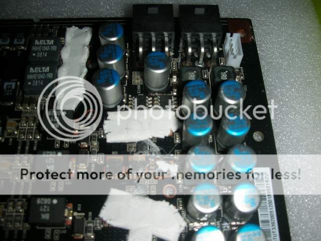

把散热拆下来,可以看到使用的导热贴是nvidia原装的,有别於缩水版的一般导热贴.
还有些附在显卡上,懒的搅了,反正等一下要把散热上回去,虽然同时收了个EK一体化的水冷头..

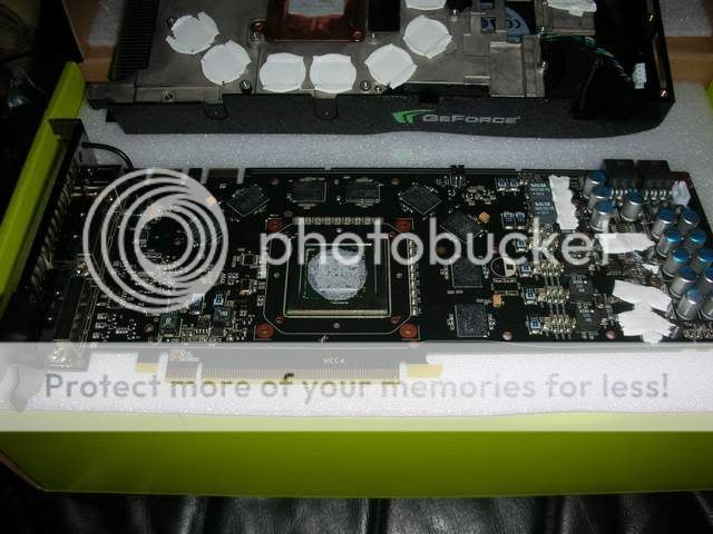

显卡上的用料,最主要看到缩水版删减了的4个电容重现这张卡上,说明这就是P392的纯公版了,还有些其他地方的用料,大家看图吧..

再算上我这款的两个型号,就已经是五个了,不明白为什麽XFX要搅这麽多出来,不过现在可以确定的是,要上XFX 9800GTX+,就要找我这个跟PV-T98W-TDF的型号,都是纯公版的,其他的就不用我说了,大家都心里有数..
以後大家看到XFX的9800GTX+时候,不要再喷是缩水版了,确是有公版的,只要分清型号,就可以做个精明的消费者,不过也难怪的,XFX这个做法的确是有点那个,好像INNO3D,ZOTAC的9800GTX+,缩水了就认,换了个PCB,散热,再跟大家说,我这是缩水版,至少买的人是事先知道的,而XFX就不同了,起用了公版的散热器遮盖了缩水的PCB,害得很多人还满心欢喜的以为自己买到了好货,虽然从背面看上去可以略知一二,不过相信也没多少位用家会留意这种细节的,这样做根本就是欺骗..

作者: 苯苯小哥    时间: 2009-2-28 19:56
对比一下电脑之家那个缩水版的图片
看看螺丝
再看右边的电容!空焊!
哪位有电脑之家原贴,好像提到的9800GTX+是  YDFH结尾的

我的卡上是PV-T98W-YDFH Ver1.1 W09/08
而拆解的是PV-T98W-YDF4 Ver1.2 W10/08

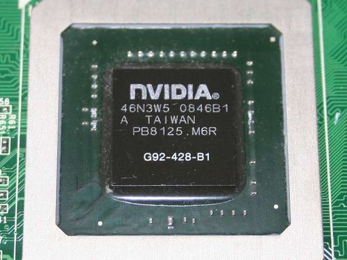

這張是不是55NM,等我水冷攪好了開機擷個圖大家看看...因為這是我的卡,現在上了水冷頭,等完全弄好之後就可以開機了..

有些像微星那款9800GTX+啊  老款是A2 新款是B1,好像很多品牌9800GTX+新旧款都存在这个问题
硬件發燒友 发表于 2009-3-1 23:33
好的 既然作者来了等着看看,不过很多初期买的9800GTX+在GPUZ上都识别65nm,听说刷bios后才能识别为55nm

据说YDF4结尾为纯公版,YDFH是缩版就是4电容
国内型号表明不大清楚
YDB是黑板(据说也缩水)频率最高的 785MHZ
YDD高频版 港澳那边看到的XXX就是这个 有人从侧面看过 缩水…… 775MHZ
YDF4和YDFH是标准版 738MHZ
