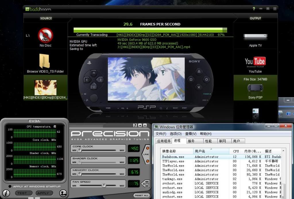

前几日在某位朋友的帖子中下了破解版的badaboom(v1.1.1)
回去用了一下,压缩电影不错
AVI格式的,MKV格式的(编码都是MPEG-4),压缩成DVD标准(720*480)速度很快
每秒达到90~100帧
不过今天用来压缩BDRip的H.264编码的mkv,速度就不那么乐观了
每秒才比MediaCoder压缩快几帧而已,不过badaboom的CPU占用率是比原来小了,压缩前2部电影的时候CPU占用达到30+
不知道badaboom编码速度受到什么的影响?
默认频率下速度也差不多,或者说调成默认频率的时候速度是以0.X上涨,到稳定后也才增加了1~2帧/秒,并不明显
之所以降频使用,看GPU核心温度,风扇转数还是提高到75%的,要不估计得死机
最近热门的GTX260+看着很流口水啊...估计用它来转码会得到翻倍速度提升吧
ps:最后bs一下昂达96GSO(G92,384/192)的散热
下载地址3楼有

H264速度不行应该是你的CPU速度不行,badaboom压缩mpeg时是GPU解码+编码,速度很快,其它格式是CPU解码+GPU编码。
作者: 0772boy    时间: 2009-3-25 17:56
tx97 发表于 2009-3-25 16:24
但是本人压缩H.264的时候CPU占用率反而比压缩MPEG的时候小呢,为什么
E5200的确不太行,看人人影视的压缩组都清一色的Q66那个口水啊
作者: tx97    时间: 2009-3-25 20:14
也许:压MPEG时虽然都是显卡压缩,但是大量数据要靠CPU来回倒腾……无责任推测

找到部分原因了,编码速度也和视频分辨率有关系
之前2部电影是720P的,最后一部动画是1080P的
也许是大分辨率+H.264,所以导致了速度骤降

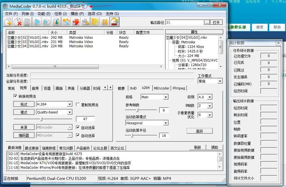

列表里同时存在多个文件的时候点“开始”会一直卡在“测试环节”如下图,而且测试环节过程中程序并不占用CPU,我不知道它在干吗
我看到他太久了,点STOP,马上弹出错误提示窗口.....
这是为何?

[attach]1017108[/attach]
从凌晨到现在,还卡在测试环节....MediaCoder版本都换了几回了,每个都是这样
说是系统的问题吗...不会没有人用Vista吧,雨林木风08年10月的Vista SP1
真的是头都大了
作者: 9-ball    时间: 2009-3-28 11:16

作者: 0772boy    时间: 2009-3-28 11:24
40# 9-ball
[attach]1017122[/attach]
封装格式选AVI之后仍然不能解决
视频编码格式是H.264,音频编码是3GPP AAC+
混流器我设置“自动选择”,就算换了AVI它还是选择“MP4BOX”
以上设置有影响么
作者: 9-ball    时间: 2009-3-28 11:44
我是音频选mp3
所以才能avi封装
aac好像只能mp4
作者: 9-ball    时间: 2009-3-28 11:48
我刚才试了一下
mp4封装会出现 测试环节字样
不过几秒就开始正常编码
音频mp3 avi封装
编码没出现过 测试环节字样
43# 9-ball
[attach]1017138[/attach]
困扰数月的问题的终于解决了,多谢啊兄弟
不过没有显示画面啊,以前转码都显示画面的,是因为批量转的原因么
看看压缩出来之后效果如何了
MP3编码低码率下声音质量不如3GP或者Nero的音频编码
用后两者的话又不能批量转码,很苦恼啊~
