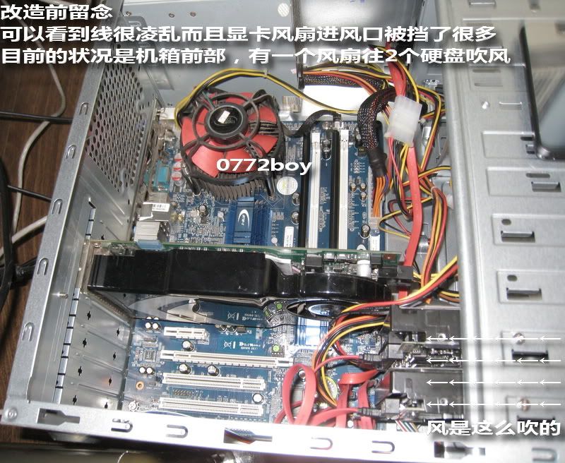

鉴于之前超频死机多次,监视各部件温度发现显卡开机50+,待机一段时间后稳定在59度(我发誓我是认识阿拉伯数字的)
于是下决心改善机箱内散热,包括机箱、显卡、CPU
于是在2周前网购了一批散热装备,虽然当周的周末就到了,但是后来一直加班没有时间搞
今天一鼓作气,全换上,给大家分享一下经验以及温度骤降之后的愉悦
图片过后总结改善成果
本人配置:CPU E5200,主板 XBlue P43,显卡 昂达96GSO,内存 Kingmax DDR2 800->威刚游戏版 DDR2 800,电源 鑫谷530PQ加强版 300W额定,其他和超频没关系的就不说了

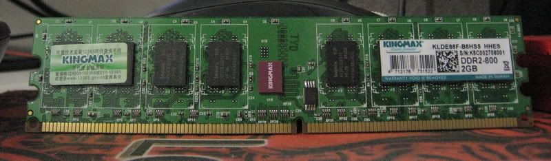

原来的内存,Kingmax DDR2 800,当时也能超到900多,不过....还是换了威 刚游戏版

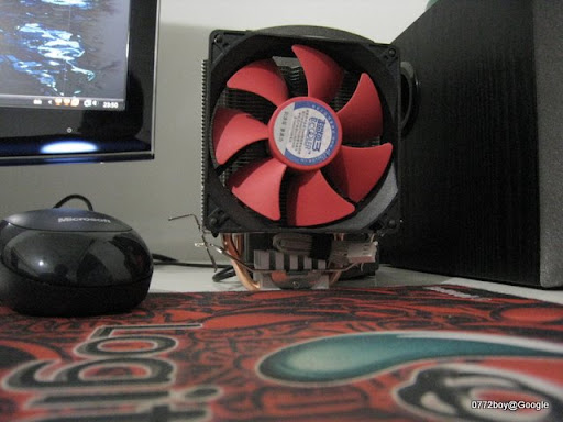

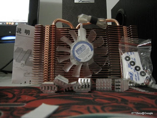

爱琴海普及版,配件蛮多的,一开始看有点晕,还好,虽然没看说明书但是装起来还挺容易(至少比红海好 装说实话)
红海....别看样子蛮酷的,其实那些铝鳞片超级易变形,扣那个扣具的时候给我弄弯了不少...怎么说我也装过不少AMD和Intel散热器了,这个是最难搞的.....当然我心不灵手不巧也是一个原因了 ......

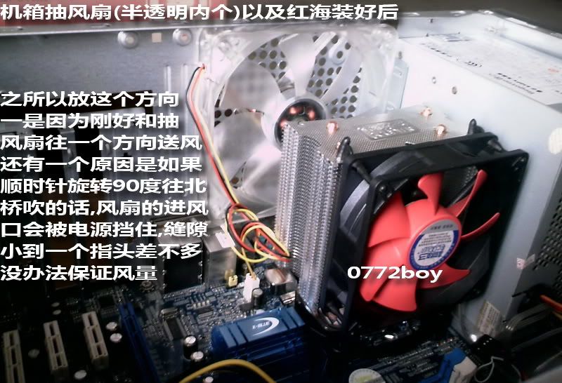

这个东西到手的时候还说买错了,太大,谁知道安装的时候刚 刚好,风量够大
接下来是包了一层壳的威刚游戏版了,样子够酷,感觉比黑龙条要好看,不过红色威龙更加酷,也更加贵.  ....都是废话

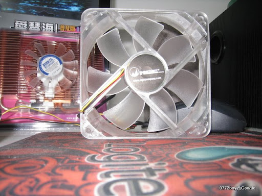

改造完毕后,基本能形成一个流通的风道,只是本人第一次弄,诸如防尘、降噪、布线美观等等问题 还不少,以后有待加强

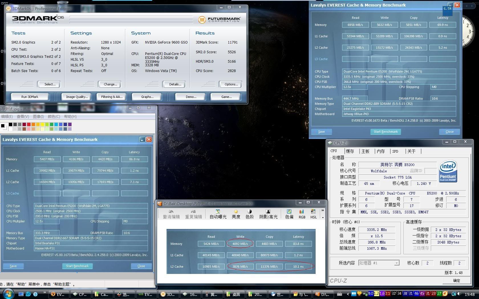

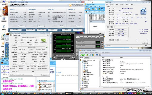

这个是改造前超频的截图,不知道为什么传上google之后被压缩了,大概是CPU:300*10.5=3.15,显卡:核心650、流处理器1625、显存2000,仔细看的话图上的数字还是可以看清楚的,3D06分 数记得是10800多吧
这是改造后CPU:266*12.5=3.33,核心+0.08V其他默认(事到如今,这个U的雷我是体会到了),显卡:核心720、流处理器1800、显存2200,3D06默认跑了11700多分
然后是2种情况下温度对比(室温20~24度左右)
改造前:CPU待机40+,满载差不多60,显卡更恐怖,降频使用(核心450、流处理器1125、显存1350),开机50+,待机59度,满载随便上70
改造后:CPU待机32度,满载55度(是跑OR的时候),显卡默认频率待机47度,满载65度,超到核心720、流处理器1800、显存2200跑3D06的时候是69度

作者: wand    时间: 2009-3-26 21:57
跟我的布局差不多,而且也是红海
不过我认为 显卡那里出风还有点疑问。很和可能是进风。
作者: wand    时间: 2009-3-26 22:04
我打算进一步改造
1,在散热器上装低速双风扇。一吹一吸。机箱出风用大风扇(风量至少等于cpu散热器的风量)。
2,cpu和机箱风扇间加风管密封。从cpu吹的风扇到机箱出的风扇。强化这个风道,因为我发现红海的风扇吹风一部分会从上面窜出来,并没有吹过散热片。而且电源的风扇会对那个分路有影响。
3,减小机箱前进风口。
这个样,风从显卡处进入,带走显卡的热量后,与机箱前部进入的空气汇合,通过南北桥,带走热量,吸入cpu和电源,排出。
要注意调节进风口大小和排风口风扇速度,避免电源风扇不能排风反而吸风
作者: 0772boy    时间: 2009-3-26 22:25
我用手试过显卡原先的出风口,改成爱琴海之后也还是出风,只是比以前小很多,而且我发现爱琴海下吹的风吹到PCB会弹回来...其实还是喜欢以前昂达原装那种,但是它的进风口被我的sata线挡了,而且风量小,加上积灰后散热效果差,噪音也是个问题,以上原因考虑后还是换了爱琴海
至于红海的风,的确不是直吹向机箱风扇的,我用手试了一下,鳞片四面八方都漏风,只是我的机箱风扇风量大,全带走了

问题是,风扇转数没有办法显示出来了,也没有办法在满载的时候给风扇调速,满载温度压不下来

问楼主个问题,好像这样侧置的风扇,都是风扇向背版的方向比较的好,而后风扇是往外排热风的,这样可以即使的将热量排出。
楼主这样的安装方式,我感觉,侧部的风扇应该反过来装才对。

作者: 0772boy    时间: 2009-4-29 22:26
70# slayer2008
反过来装不是和CPU对吹了么.........难道是我理解错误?
