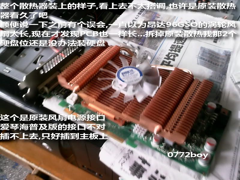

昨天换了个爱琴海普及版,把待机温度从原装散热的53+降到了46°
为了进一步降低温度,又研究了分频节能,刷了BIOS后2D待机才降到现在的41°
散热的成效可是立竿见影啊,本人还有一帖描述昨天改造散热的,有兴趣的朋友可以看看,显卡部分特别详细

作者: noocoo    时间: 2009-3-28 09:01
LZ爱琴海是不是没装好啊?用爱琴海降频后待机41度,似乎还是有点高啊。
作者: hqw1234    时间: 2009-3-28 10:22
可以肯定你的爱情海没装好,我用的原装散热 ,你看我的温度
作者: 0772boy    时间: 2009-3-28 10:54

http://i.namipan.com/files/f42e6f600fbad4ec32753d35516bf184caa1428e4b70010055e0/0/1234.jpg
hqw1234 发表于 2009-3-28 10:22
首先多谢兄弟你的BIOS
关于温度的问题,本人这个帖子内有详细情况
http://we.pcinlife.com/viewthread.php?tid=1127028&pid=20920540&page=1&extra=page%3D1
或者直接看这个图
爱琴海普及版的接口是3针而且比较厚,显卡上的接口是4针而且比较扁,插不上去.....
