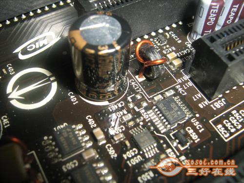

在计算机板卡上,电容是必备的电气元件,其拥有“隔直通交”的基本特性,利用这一基本特性,电容在电路中一般应用于震荡、电源和信号滤波、耦合、去耦等作用。其中这些电容大多分布在CPU插槽及主板外接电源接口附近,当然内存插槽与一些板卡插槽附近也会有电容的,这些电容的作用就是保证电源对主板相关配件的供电稳定性。

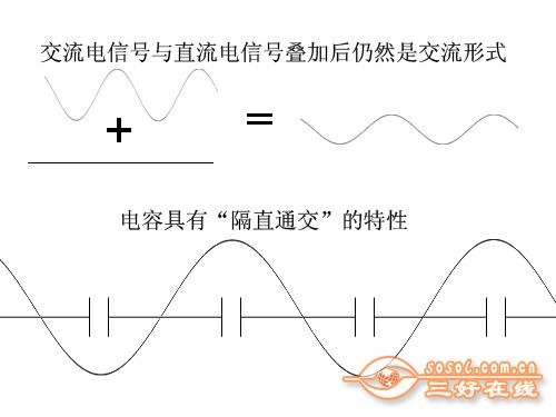

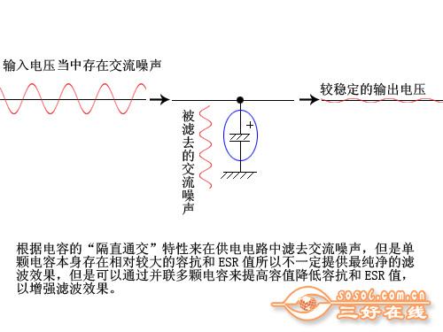

1.板卡电容“滤波”基本原理图:
电容“隔直通交”的基本特性
世界上没有“绝对”的直流电

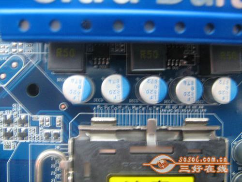

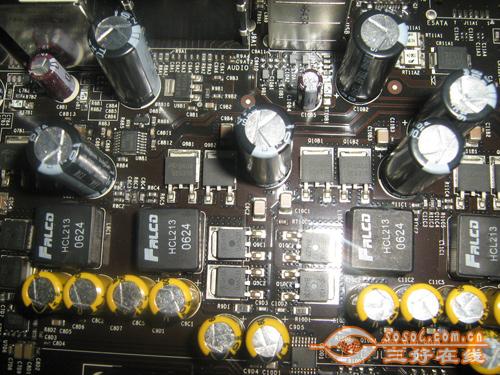

2.板卡中的电容分类:

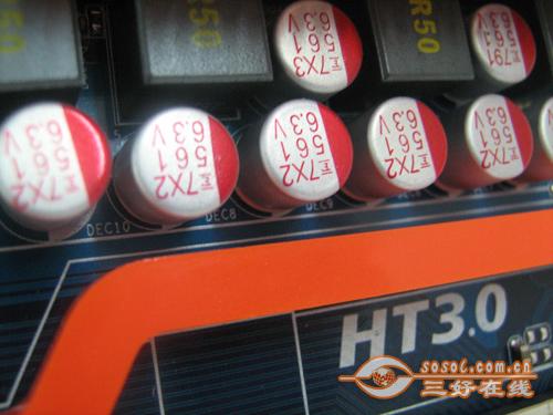

  其中计算机板卡上的大多数电容属于电容分类当中的电解电容,而这些电解电容按照电解质类型又可以分为:固体聚合物电解电容(固态电容)、电解液电解电容(电解电容),还有固液混合电解电容。这里请注意一下,我们平时口头上说的的电解液电容与固态电容,其实都属于电解电容的类别,它们的阳极同样为铝,而阴极分别为电解液与固态聚合物,特别的是,某些品牌的固态电容外面包有塑料外皮(PVC薄膜)是为了更好地适应温度和降低成本,而其中不乏优秀的塑料外皮的固态电容,其电气性能甚至要比一些铝壳固态电容好的多。另外,大家青睐的钽电容也属于电解电容,与电解液电容和固态电容的区别在于钽电容的阳极为金属钽,金属钽的拥有比铝更好的介电特性,钽电容的阴极同样为固态聚合物,但是由于金属钽比铝要昂贵不少,所以在一般的板卡中很少见到钽电容。
PCV包膜固态电容与铝壳固态电容
  通过鉴别主板上的上述电容可以判断一款板卡的基本做工,以及厂商是否偷工减料等。小小的一颗电容其实比较便宜,但是对于大批量生产的板卡厂商来说就是一笔不小的开支,所以一些不负责任的板卡厂商就在这些电容上做文章了,特别是其中的一些厂商利用“全固电容”这个幌子来挂羊头卖狗肉。如果大家在板卡中见到所谓的“全固电容”先不要对主板好坏妄下结论,因为一些玄机就在其中。
板卡电容相关知识介绍

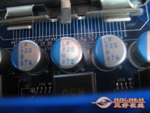

蓝宝石电容:
  蓝宝石(就是nichicon)在电解电容方面与红宝石齐名,目前蓝宝石固态电容也比较多见,所以我对此起了兴趣去查了一下。蓝宝石LF系列固态电容的总体性能应该是介于紫三洋SEPC系列与立隆OCR系列之间。但是蓝宝石的LE系列才是它固态中的极品,ESR达到5mΩ,甚至还要优于紫三洋SEPC系列。另外我还有兴趣去了解了一下被一些人称为“电解液电容之王”的nichiconHZ系列的实际参数,发现其规格最高的一款,电容容量为3300μF,耐压值为6.3V,额定纹波电流4690mA,ESR仅为6.5mΩ。而且HZ全系列ESR最高的也只有14mΩ,看来这个“王”字也不是白给的,如此性能放在固态电容中也是上品,况且其容量也不是普通固态电容可比的。
蓝宝石LF系列固态电容

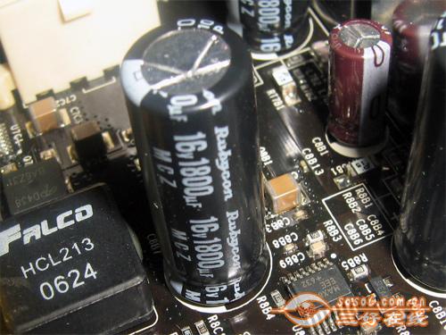

  红宝石在电容界是享有盛誉的。但红宝石的固态电容并不出名,性能也很一般,板卡上似乎也没怎么见过,但是红宝石的电解液电容可是拥有极好的口碑,特别是较高端的MBZ系列电解液电容。MCZ是红宝石电解电容中高端的型号,红宝石MCZ电解液电容曾经被升技等多家大厂用作高端产品的供电电路中,现在也能在一些高端主板中看见红宝石MCZ的身影。
可以称“王”的红宝石MCZ电解液电容

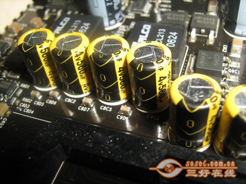

三洋OSCON电容:

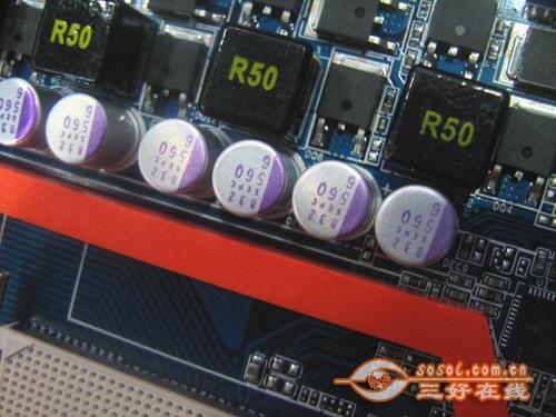

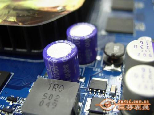

  首先我们来介绍著名的三洋OSCON电容,它的紫色固态电容可是一绝。紫三洋这样的固态电容优点不仅仅在于ESR低,最关键的是,它们的性能随温度变化而几乎不变。寿命方面,紫三洋的工作温度是-55度到105度,在最高工作温度105度时,它的寿命与普通电解电容并没有太大区别,为2000小时,但是每减少20度寿命提高10倍(最高寿命15年)。紫三洋也并非没有缺点,最大的缺点就是容量低,像下图中那样就不适合用在大容量要求的场合中使用(需要并联多颗,成本太高)。目前板卡中比较常见的是三洋SEPC系列的产品。
三洋SEPC铝壳固态电容与三洋系紫皮PVC固态电容

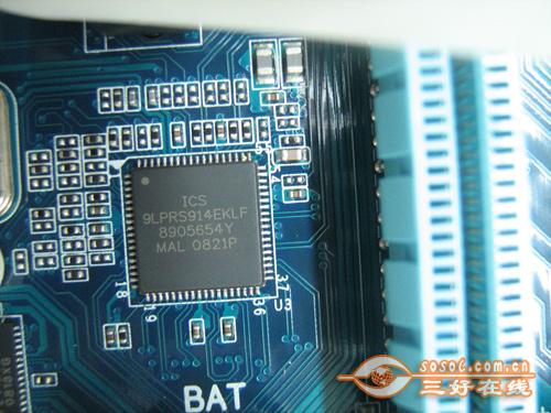

ICS 9LPR时钟发生器控制芯片
其他元件也要优秀

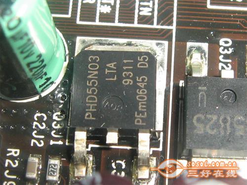

PHD55N03 MOSEFT管
  最后要说的是,一款板卡的好坏除了与采用的电气原件优良性有关以外还与其电路设计有关,完美的板卡设计是在提供稳定电信号的同时采用尽可能少的电路元件,这样不但降低了成本而且还减少了板卡的发热量增加了板卡的使用寿命。
