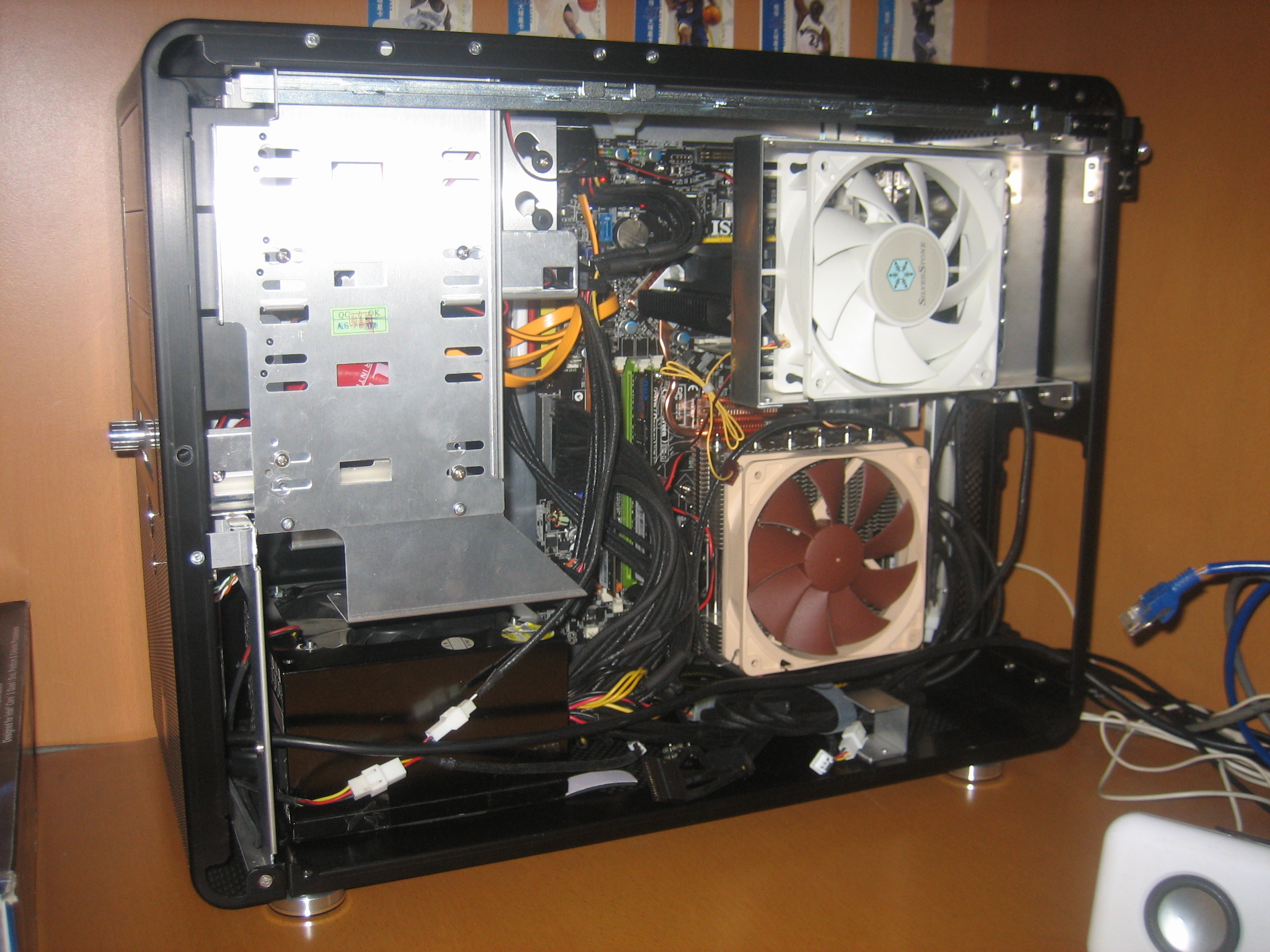

[attach]1024390[/attach]
[attach]1024391[/attach]

不知道电源是怎么固定的
另外电源换个方向如何?

电源从机箱前面吸风进 排出后被cpu散热器吸进 最后被机箱后12cm风扇吸出机箱 这个电源是台达650bba超重 不需要固定 下面放一块橡胶的防滑垫即可 运行的时候没有任何震动
作者: sipho    时间: 2009-4-8 11:20
电源转过来的话 其他的风扇风向转一下就行了

按你的风道,U是电源的二手风,呵呵
作者: ed_kay    时间: 2009-4-8 14:56
如果lz一定要用吸的话,给电源、cpu设置一个风道可能效果会更好……
另,箱子的风扇真多

u12p加了支架?

电源不固定?那就是不能移动了  想办法固定一下吧
作者: sipho    时间: 2009-4-9 13:20
电源还没想好怎么固定比较好,电源自带一个8cm的风扇,转速很低基本没声音,台达的电源一般发热量很低,吹到cpu没什么影响,况且机箱后抽风的扇子转速跟cpu扇子差不多,能形成一定的负压,u12p你看到的那个支架不是后来加的,原来就有的,高度不太够,垫了块女儿的积木,那个支架本来是垫电源的,箱子这些扇子并不怎么响,只有夜深人静的时候听起来才明显点,最响的反倒是联力的那个扇子700多转比台达的暴力扇子800多转还响。。。。感觉这样风道就差不多了,要是把电源、cpu单独做个风道,恐怕影响北桥散热,这箱子小,结构也就这样了,反正现在室温20度左右,满载or 4g5200 40来度

建议把下边的风扇、电源都掉头吹

CPU上方的大扇子是向机箱外抽风的?

电源下置本身就是败笔!

lz做的比我好..我想问问LZ.前面光驱位下面那块东西你是不是用电钻把铆钉给拆了的?
作者: sipho    时间: 2009-4-21 10:52
blackboard90 发表于 2009-4-21 09:32
铆钉没有拆,直接用电磨把那块碍事儿的割掉

我也想把电源躺着放,可惜电源太大了,正好挡住主板的供电口

发个我的图片给LZ看看..我的风道跟你完全相反
理线的功夫比你差多了
blackboard90 发表于 2009-4-21 16:22
我个人认为 机箱竖置 热量必然是由下至上的 尤其是你用猫头鹰c12p,所以,机箱上部的热量很多,你用往里吹得风扇,会把机箱里的风扰乱,而且无处散发,即使你的硬盘3.5寸位往外抽风,但距离过远,效果不是很明显,要想达到很明显的效果,光驱位的硬盘盒子风扇至少要要2000转以上,噪音很明显的,而且c12p和上面那个风扇的风流有冲突,北桥和cpu散热效果不理想,尤其是北桥,整体风向流动性不好,只能局部凉爽,环境温度不好控制。我觉得,下半部分风向如何倒无所谓,上面的风扇距离主板热量集中位置比较近,最好是往外抽风,抽风形成的负压远比吹的效果要好。至于理线,要是你的电源转过头来,现完全都可以从电源后侧面走,打开正面的侧板是看不到线的,而且那个位置通过的风流很小,不会引起绕流,机箱理线也显得很清爽,因为我用u12p,所以侧面板下面那个风孔用胶带封死了,满载除了北桥会超过60度外,显示卡,cpu都在50度以内
