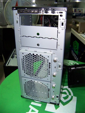

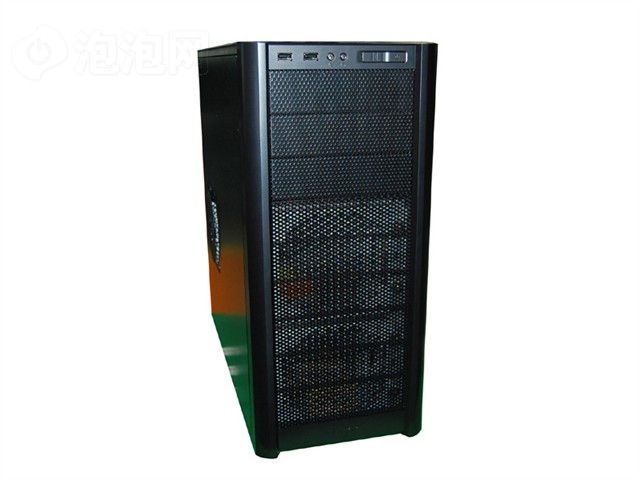

首先来看看外形设计,ANTEC典型的平头平脑造型,流行的全黑网状面板,还是非常出色的,
我一见了就很喜欢。
点评,
优点:造型不错,TT和CM有点恶俗。
缺点:如图,前面板简直就是吸尘器,如果能配上风扇位滤网就更好了。

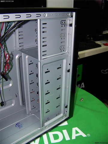

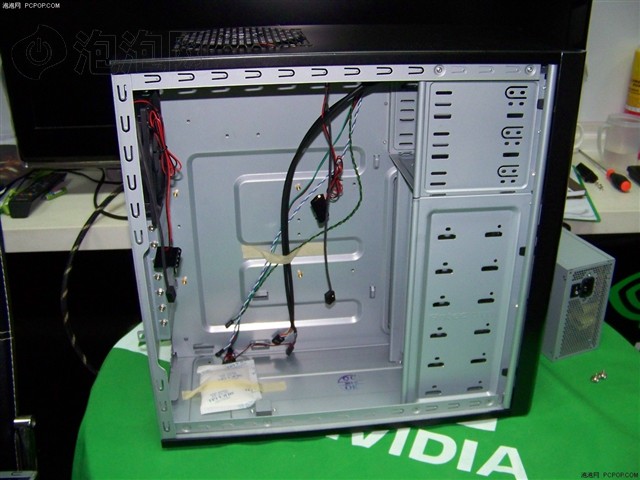

拆开看内部结构,
优点:厚实的钢板,不错的结构,整体感觉起来很结实,EMI设计基本完善,除了前面板部分基本都覆盖到了。
缺点或者说严重缺点,难以接受。
1:5.25位置偏少,个人认为中塔没必要设计那么多硬盘位置,走线非常困难,反而是5.25需求比较大
2:电源下置本来应该是不错的结构,但是错就错在这个机箱不能背部走线,而24p 8p 4p电源口一般在主板上部,
    导致电源线要横跨主板,严重影响散热和美观
3:还是电源下置结构败笔,机箱底部竟然没有留散热孔进风,试问既然电源还是要抽热风散热,电源下置意义何在?
4:硬盘常规安装方式,如果玩家安装长卡,硬盘会顶到显卡,同时隔离了上下空气的流通,影响散热。
5:硬盘位,光区位非免螺丝设计,安装不方便,共振较大。

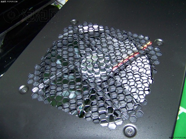

顶部辅助的超级大风扇。399的机箱,这样的设计也是非常不错的。
缺点1:吸尘器,专业吸尘器,如果能配防尘网就更好了
缺点2:噪音惊人,这个风扇,建议自己配降压线使用,不然小心你的身心健康
