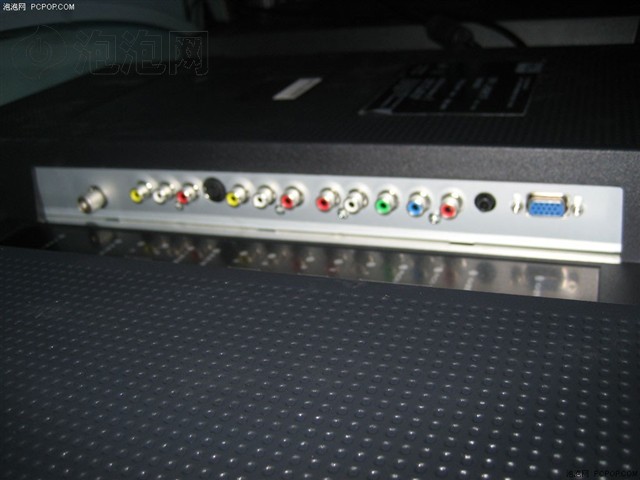

作者: helpyyl    时间: 2009-4-17 03:27
这是一面的接口,HDMI等在另一面没找到图,你看看这里有双莲花口吗?
作者: kakachen    时间: 2009-4-17 03:30

http://img5.pcpop.com/ProductImages/640x480/0/522/000522352.jpg
helpyyl 发表于 2009-4-17 03:27
莲花接口肯定有啊,就是红白黄三个接口的其中两个啊,但是要和DVI分在同一组上的才有效啊

作者: kakachen    时间: 2009-4-17 03:37
看图不能确定哇,一般机后面有标明分组,说明书也会说的
