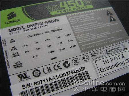

我发现VX450是单路+12V输出的
而其它几款是2路甚至是3路输出  相比较 有何优劣?
打开后 看看内部 略显空旷

单路+12V输出和多路的区别只是在每路是否有独立的过流保护这一点,多路利于短路保护,单路在组多显卡时不用算计每路电流是否超过限流点。

我解释的够清楚了吧,图片一样的意思就是设计相同(海韵OEM的),海盗船与海韵的区别就是用料不同而已,电容性能加强至105度耐热
至于单路 双路,3路12V,实际上是一样的,海盗船450W单路12V 33A    海韵假如也有450W的型号它虽然分3路输出 每路峰值16A,最大12V输出电流 非16X3而也是=33A   (和别的品牌不同设计就不能这么比,但是同这个道理)
实际上你自己也能算出来,450W下面,12V有33A (12X33=396W)最大输出很夸张了  450W里面不可能全部都只输出12V吧  别家的12V如下
ANTEC TP430      3路16A  联合最大   32A
ANTEC HE430      3路     384W
酷冷 天尊 400W    2路     300W
康舒 i8390           2路      348W
这些都是各个电源标签上写着的,你自己看后计算吧

单路和多路区别在于每路限流保护,多路输出接多显卡,有一路出了问题(比如显卡短路),不至于祸延至其他显卡,不过400W上下多路没意义,你也不会用400W的带2块260+是不?海盗的VX450电源是海韵OEM的,做工没得说,而且有了海韵的特点:静音。看看海韵的价格,就知道贼船虽然贼,其实还是比较厚道的,推荐使用。
