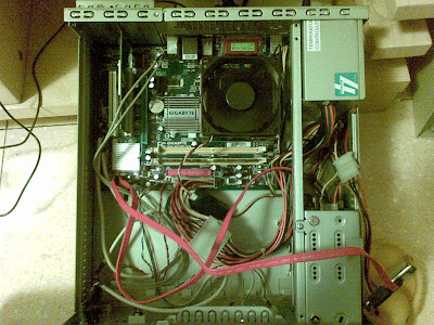

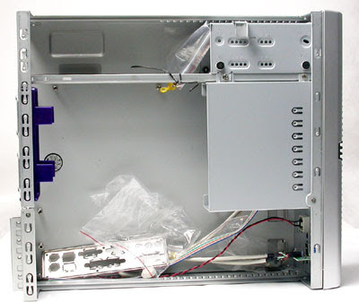

先上图,我的机箱,所有图片均来自互联网,因为不想拍自己机子了,麻烦哈,大家不要见笑。当年在还没有htpc这个词时 在taobao上买的永阳的小机箱(那时能用的机箱少哈, 不像现在 满街都是htpc箱子)这个箱子还是不错的 钢板厚实,比现在那些不小心就割手的箱子好多了。
再看下内部结构 ,还是不错的好处是可以上全高的显卡(虽然我现在一直用的主板的继承显卡-_-!)

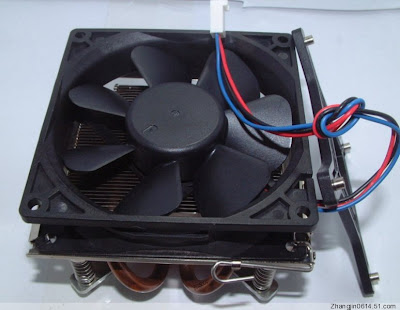

既然是静音改造 , 那当然是从cpu风扇开始,因为用的是E2160, 发热也不高,所以taobao买了下面这个散热器,看上的是那个9cm风扇可以随便换,可惜我感觉实物的成色有点遗憾,跟图片还是有差距的,不错还能用吧 呵呵!

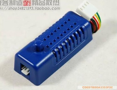

我的板子是技嘉的g31m-s2l ,加上这个散热器后, 发现个问题,因为这个散热器的9cm风扇是三针的,但是主板温控必须用4针风扇才行,这下有点郁闷了,去赛格转转 本来想买个4pin pwm的风扇来着, 结果发现了下面这个东西,不错啊,可以把3pin风扇改成pwm的,如果主板不支持pwm 那么就可以手动调转速 ,买了试用,非常满意,开机风扇转几下,bios自检后,因为温度低 风扇就停了,要是用一阵子温度上来 又开始工作了,我看速度也就是500-600转,安静啊~

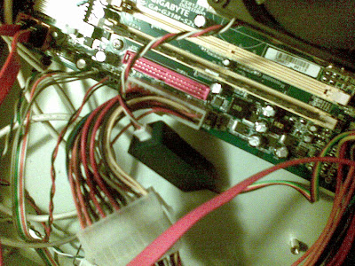

20090427更新:先看张昨晚上ghost对刻硬盘 换250g三星笔记本硬盘了 对刻了1个半小时,真是慢啊。。。
这个就是我说的那个3针pwm减速器,我现在用的是avc 9cm 三针风扇,呵呵

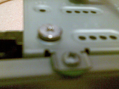

硬盘最初是装在这的 用光驱里的减震胶垫垫在螺丝下,现在用2.5寸盘了 把这个架子去了 手机照的 ,大家包含
再赞一下自己的机箱 垫脚都有配 呵呵 99元超值了~

箱子蛮好看的,楼主那散热器多钱米的,高度是多少呢?
作者: 左手    时间: 2009-4-22 21:18
s2l 三针也是可以温控调速的吧
  bios里面要修改下就是了

作者: shmily_sy    时间: 2009-4-22 23:39
木独猪 发表于 2009-4-22 21:10
我是在这买的
http://auction1.taobao.com/auction/trade_detail.htm?tradeID=1672120803&itemID=1706cad2e53dd1c97bc9e6df6432804a&xID=0db2
因为箱子能装全高的显卡 所以 散热器比较好配 ,高度你问下老板吧
作者: shmily_sy    时间: 2009-4-22 23:44
s2l 三针也是可以温控调速的吧
  bios里面要修改下就是了
左手 发表于 2009-4-22 21:18
哪里 是不是那个system voltage control 还是 cpu voltage control ?
