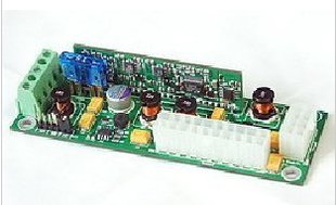

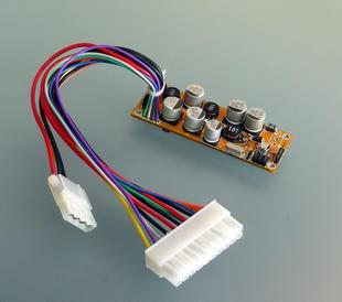

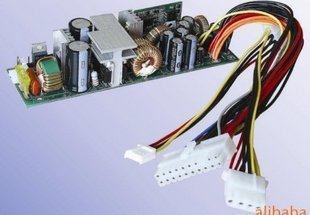

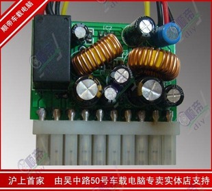

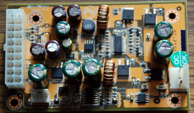

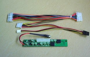

作者: realdreams    时间: 2009-4-23 20:21
http://item.taobao.com/auction/i ... 242a83a5f90af22.htm
车载电脑』 直插120wDC转ATX带ITPS SATA硬盘供电接口 宽电压  385
价格直接忽略         这个设计的真够小,就是连扼流圈都没有,能用吗?
http://item.taobao.com/auction/i ... 59ec0f170280c03.htm
『车载电脑』120wDC转ATX电源 工控pos机 DC-DC电源
这个120 12V输入  够小 也没有扼流圈 不过电容貌似还不是太少
http://item.taobao.com/auction/i ... 81cfd1dccdcd62c.htm
车载电脑』电源 160W DC-DC 宽电压带ITPS  400RMB
看起来做工不错,但是价格,直接无视
http://item.taobao.com/auction/i ... 217208b4aed5026.htm
『车载电脑』依利玛E10000 2代产品 E20000车载DC-DC电源 带ITPS
看起来一般 价格我只能无视了 370RMB
http://item.taobao.com/auction/i ... 67704fd77934a85.htm
车载电脑 工厂直销 100W DC-ATX 宽电压带ITPS 电源
150  这个我感觉做工还不错 就是比较紧凑了
http://item.taobao.com/auction/i ... 6ab540fee97d5c0.htm
『车载电脑』体积最小 直插100wDC转ATX电源 工控pos机 DC-DC电源
100  价格比较便宜  很小 看起来还可以
http://item.taobao.com/auction/i ... fa96.jhtml?cm_cat=0
DC-ATX 电源 可带 ITPS做车用 12V 100W
90 看起来还可以 那个电容是不是固态电容?
http://item.taobao.com/auction/i ... 0d9f.jhtml?cm_cat=0
促销价热卖:低功耗DC电源 DC-ATX MINI-ITX HTPC电源模块--120W
100  感觉这个有点作坊,元件位置都不正,不过看起来不是太糟
http://item.taobao.com/auction/i ... 8fec.jhtml?cm_cat=0
冲三钻 DC-ATX电源 NC电源 MINI-ITX电源 HTPC IPTV
100  看起来不错的     不知道PCB板的颜色有什么区别
http://item.taobao.com/auction/i ... cd41.jhtml?cm_cat=0
超超小DC-ATX,ATOM小主板绝配
100    那两个圆形的是什么元件?
4+2各是什么元件呢?
http://item.taobao.com/auction/i ... d3a6.jhtml?cm_cat=0
DC-ATX 电源 80W MINI-ITX HTPC
看起来还可以 100
http://item.taobao.com/auction/i ... 7e4f.jhtml?cm_cat=0
150W DC-DC ATX电源 MINI 车载电脑 NC 电源轻松驱动945
110   不懂 不知道怎么分析了
作者: realdreams    时间: 2009-4-23 20:33
应该如何选购呢?
以哪些因素为主?
电容电感扼流圈数量 布局 PCB的工艺  ?
是否宽电压与效率无关?
安全和可靠性呢?  如果不放在专用的箱子里面
主要就是效率了  希望效率在90%以上(电源适配器+转换板),不低于85%   一共150左右 不要超200
平台功耗很小的 如果双硬盘的话主要是12V输出有关了?
确实还是需要注意转换板电源输出接口和能力
电源适配器的接口我很迷惑,貌似不同的板电源接口都不一样,能直接用笔记本电源适配器吗?
貌似一般笔记本电源适配器都不低于14V 貌似需要宽电压才可以  电源适配器的效率不知如何 看不到内部也完全不知如何选购

淘宝上有种宽压的电源板做工不错,都是铝壳的电容,用料挺足,不过价格比较高,电源板就150元。可以适应12V-20V,各种适配器都可以用。
电源板的效率没有具体测试的,谁也不知道转换效率是多少,但一般都不错的。何况你平台的功率不大,90%与85%也只能有2、3W的功率差别,这点花不了你多少电费吧。
