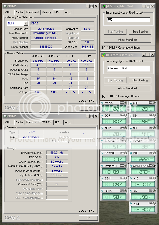

作者: superray    时间: 2009-4-25 13:42
内存异步550确实没有任何难度,,你超550是异步4:5的,不是1:1的....
你试试把你的内存同步1:1超到550看看能否..
我觉得你这个情况会不会是内存缩缸了呀?
ganbosheng 发表于 2009-4-25 13:20
一样的,只是我找不到以前的截图了
内存没缩
作者: ganbosheng    时间: 2009-4-25 14:02
同步和异步是不一样的,我有一对1G的异步能稳上1150但是同步连1000都上不了...
后来我换了对2G的同步1020很稳定...所以我觉得我的U和板绝对能上500外频以上,就不知道极限是多少了.
