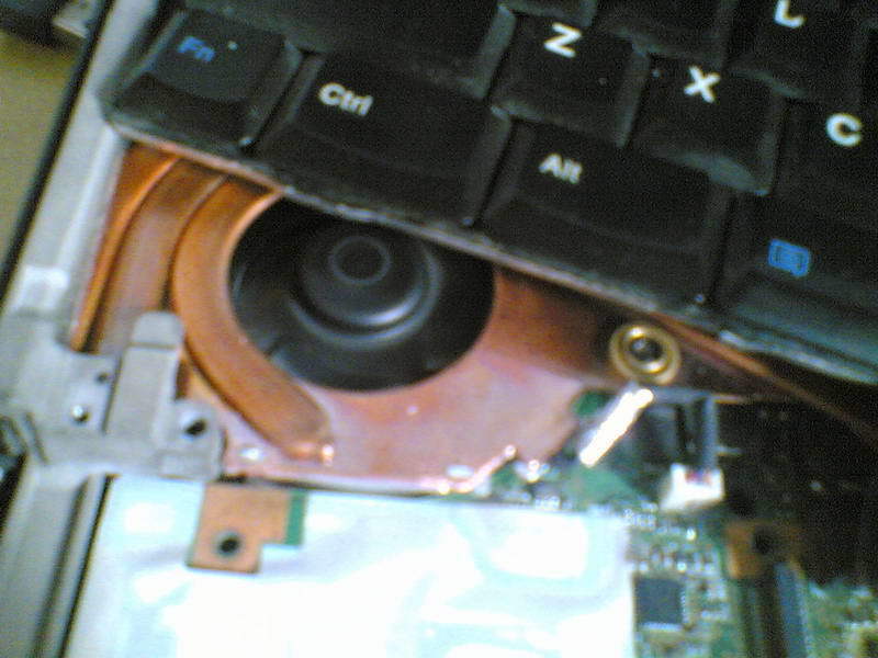

拆风扇给里面的轴承加润滑油,但是因为T43的风扇属于一次性安装结构,要想拆开的话只能进行破坏性分解,在安装时会造成一定的困难……

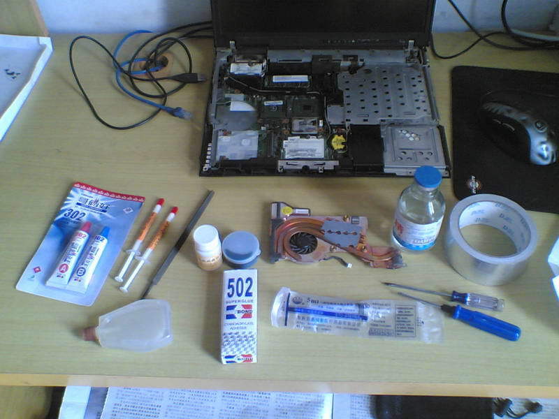

买的东西不少但只用了下面这几个主要的东西:液体电脑风扇润滑油、美孚的固体润滑脂、哥俩好AB胶和铝箔胶带

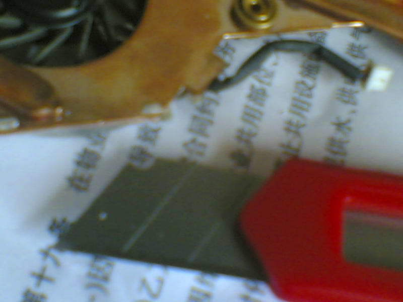

首先要把风扇上红圈内突起的铝钉弄平,因为材质较软用美工刀就可以直接削掉。
削掉了第一个铝钉,并不要求太严,只要把突起的部分干掉即可,要不然削的太多会影响后面的固定。此外后面的T60系列在这里使用的是4个卡扣固定,因此拆装起来要省少不少事。

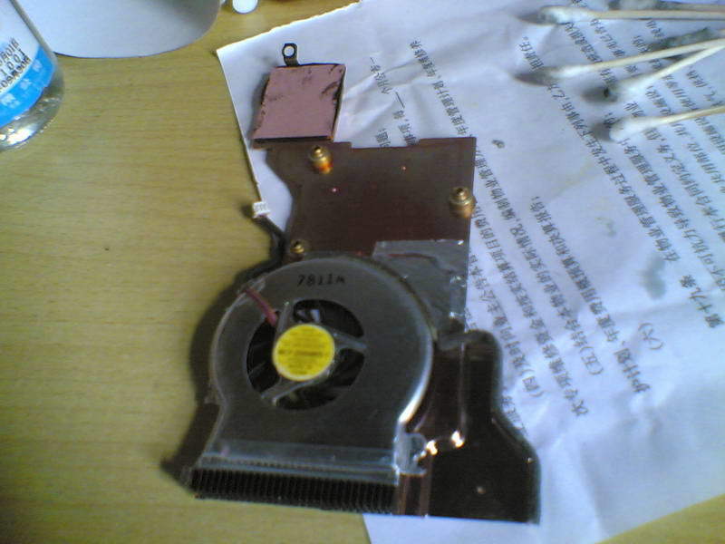

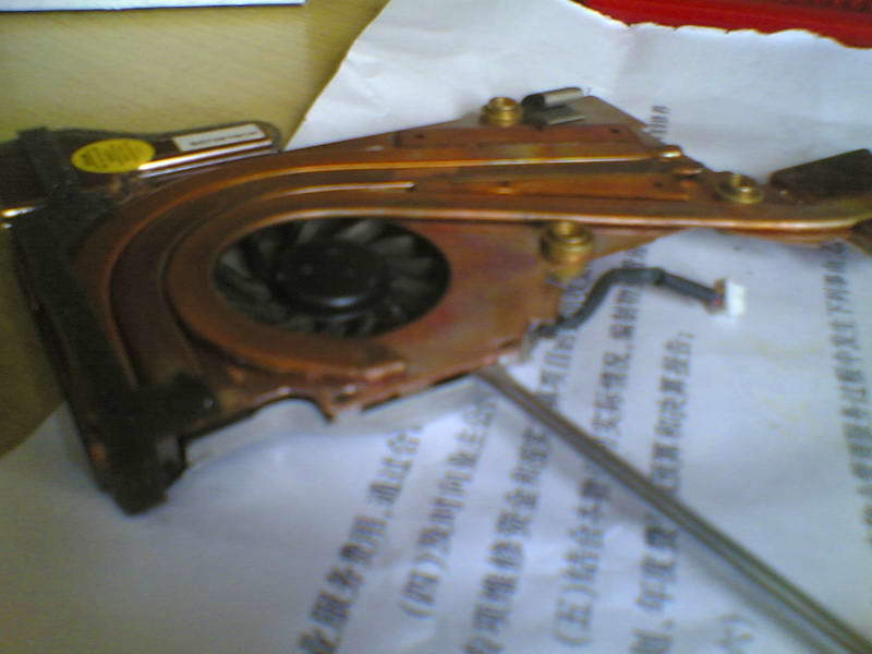

全部削掉后用平口螺丝刀沿着风扇缝隙轻轻的撬开。
分离完毕,估计全机器最脏的部件也就在这里了。

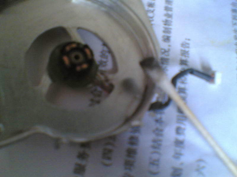

之后便准备加油了,首先是液体的风扇润滑油。
卖家在油的包装里留了一张关于使用方面技巧的字条,挺有意思的。

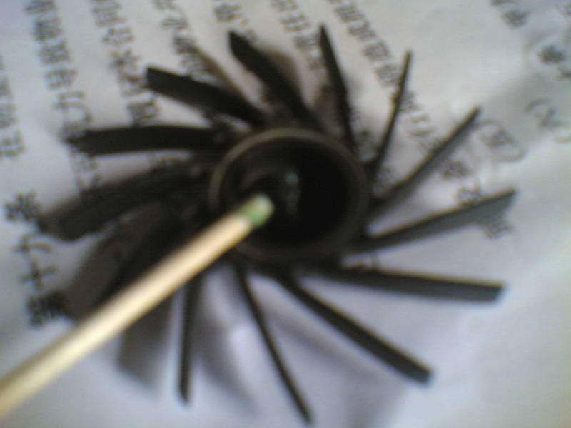

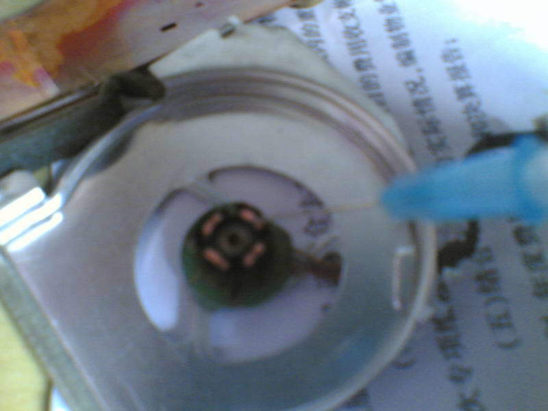

用附带的注射器针头将液体润滑油滴入风扇电机上的轴承里。

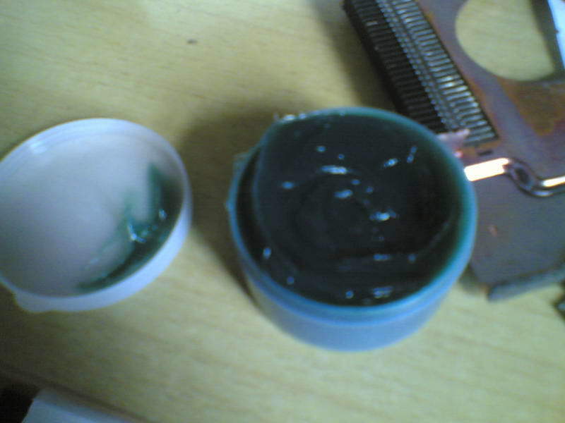

之后再准备固体的润滑硅脂用来控制液体油的挥发
轻轻涂抹在风扇叶轴上。

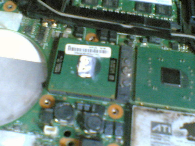

风扇部分算是完工了,剩下的就是一些扫尾工作,比如给CPU重新上下散热硅脂。

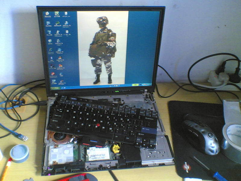

装上风扇点亮试一下~
效果的确好多了,声音基本上和刚买回来的样子差不多。
帖好导热橡胶,收工~~
秀一下,不过此时我忘记了风扇上导热橡胶的方向是怎么贴的……
开机 OK
