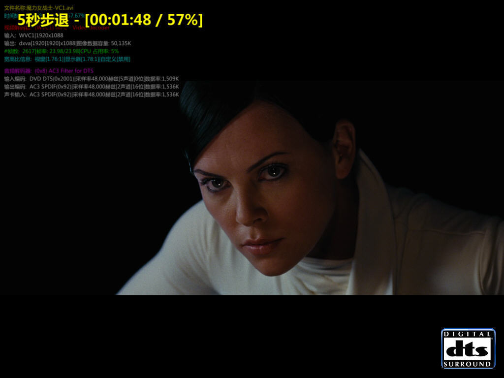

楼上的朋友爆了一个Kmplayer的惊天大秘密,那就是声音输出重编码,这也一直是我所怀疑的  L( `: P8 i0 P, c% v, C& a
0 K0 {( X5 t- X& F听楼上的一席话,我确认了这点,那就是“重编码”& Y7 I0 X1 s; d7 ?! q3 ?1 r) Y' y
/ a0 w( U! w, J大家看,输入是DTS,输出怎么变成了AC3 ?就是 Kmplayer偷偷地重新对声音进行了编码( L( t/ j0 b) P  G" |
; F# Y7 D+ k! u0 ]1 C: {
A1只支持AC3 硬解,不支持DTS硬解,如果楼上这样声音正常的话,说明A1在进行的是AC3硬解/ M( M; x3 P7 }5 g
" j) Q! ]! E4 `! t3 [( J" H
也就是说A1在硬解重编码之后的声音
