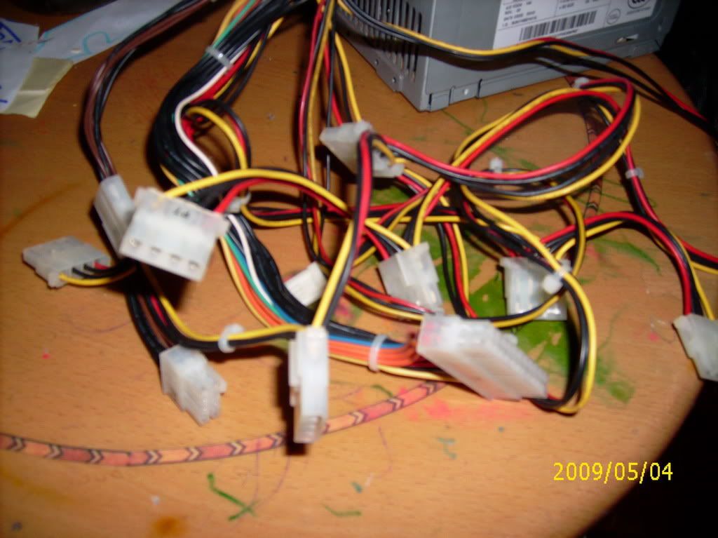

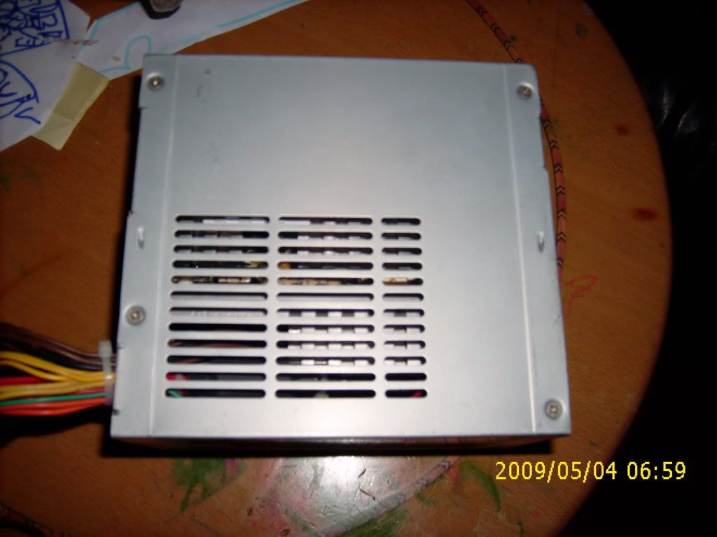

先来看一下电源,看成色,这种应该是库存货,後面8CM风扇散热.
看一下接口,24PIN(不是20+4),8PIN(不是4+4),八个4PIN,一个FLOPPY 4PIN,越看越不舒服:@/nu .

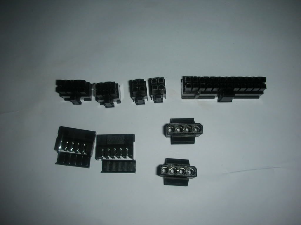

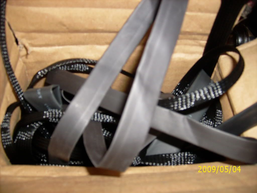

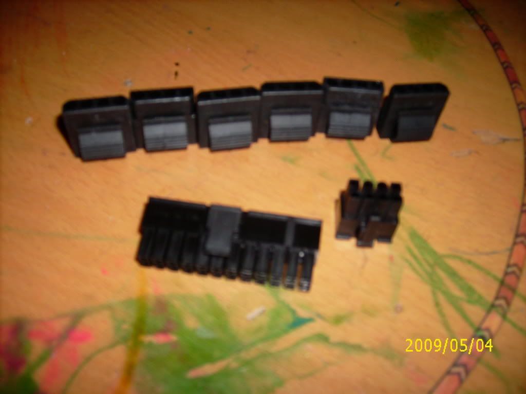

淘宝上买了些蛇皮网,用的是三织黑色网,顺道买了些黑色端子替换.

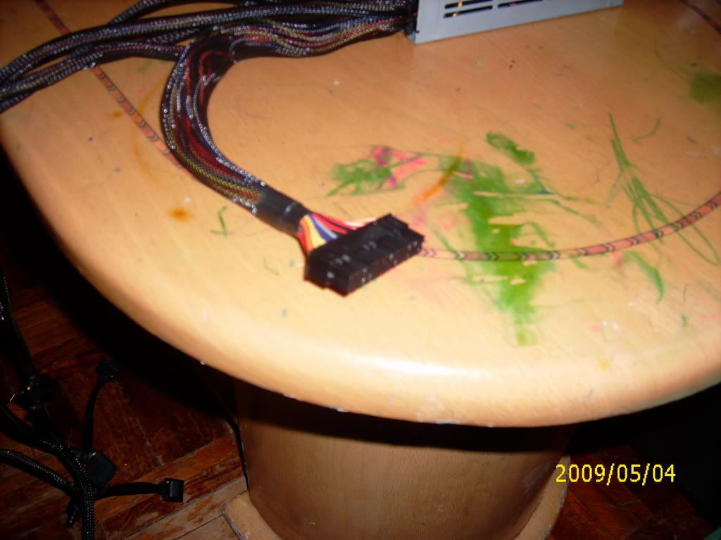

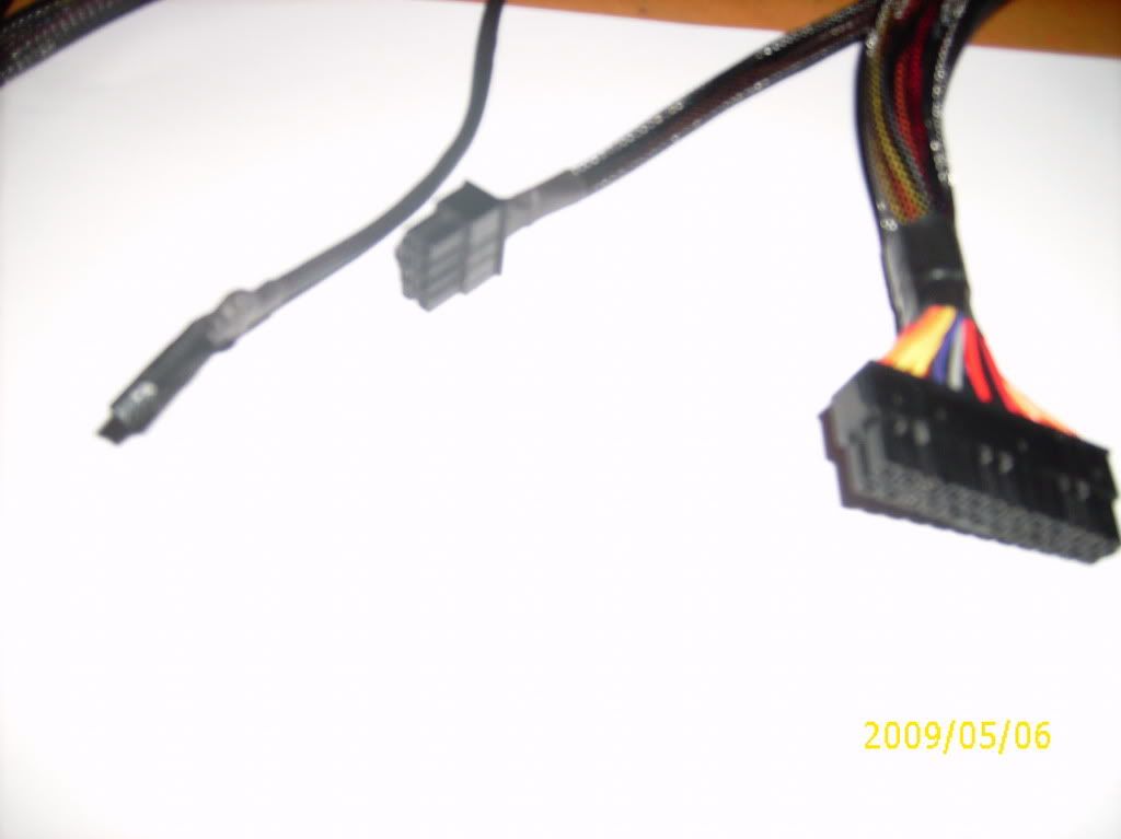

最麻烦的就是24PIN,用的是12MM网加16MM热缩管,接头换成了黑色20+4PIN.对旧主板亦可以兼容.

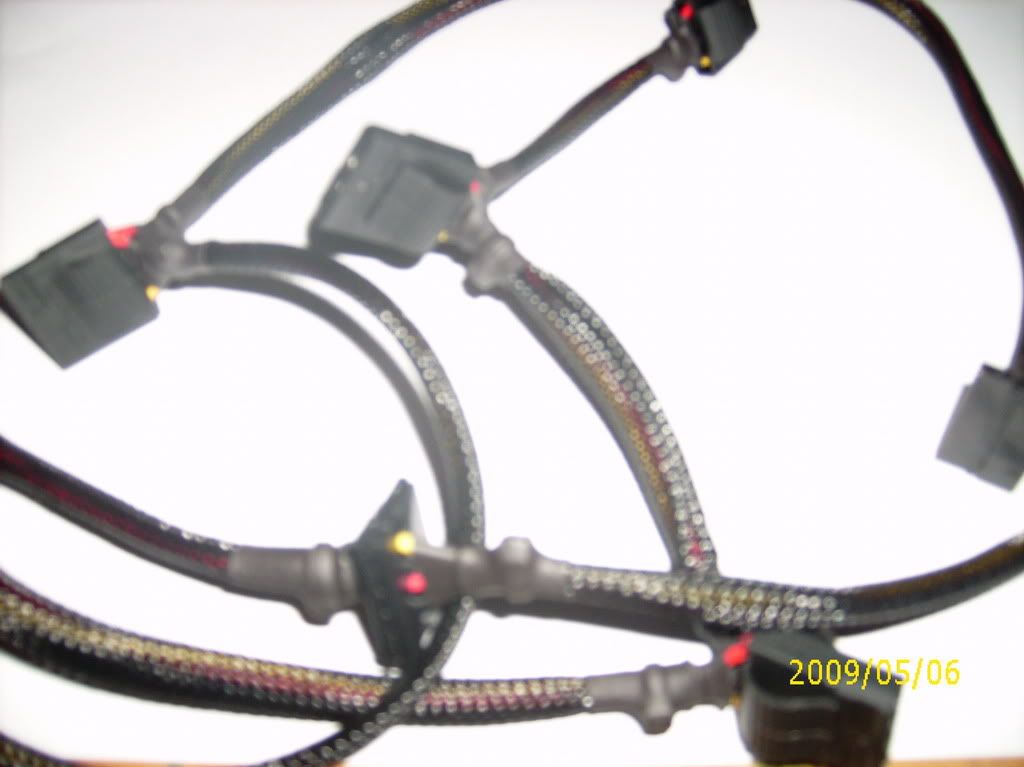

再来一张,20+4PIN,FLOPPY 4PIN,8PIN CPU供电,除了24PIN,其馀都是用6MM网加8MM热缩管.相机用了比之前还要便宜买回来的,结果又再应验了"便宜没好货",拍近照很烂,日:@/nu ..
八个4PIN接口,我改成了五个4PIN加上四个SATA接口,没SATA的电源看上去就不舒服,线太长了,所以不能全照到.这里我要再强调一次,便宜没好货,拍出来真的很烂.:@/nu

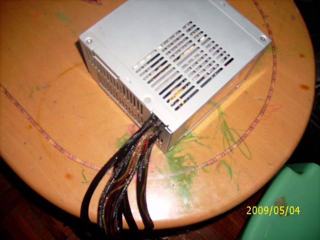

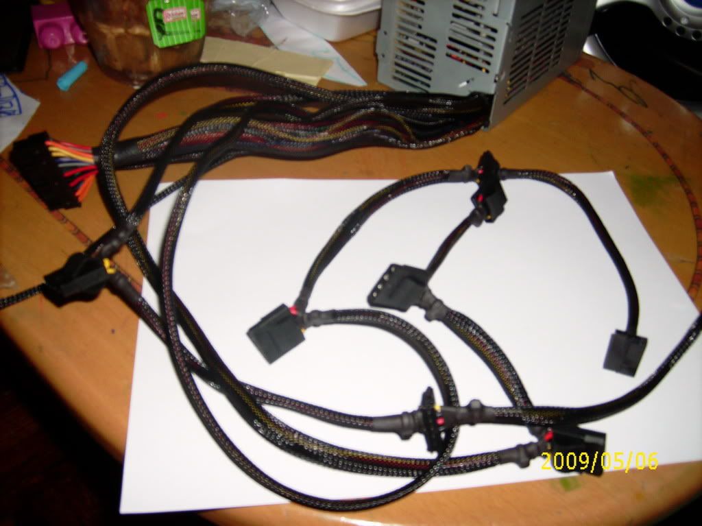

最後来一张全身照,大家应该看得比较清楚吧,现在变成了20+4PIN,8PIN,FLOPPY 4PIN,五个4PIN,四个SATA,本来想改个PCI-E出来,不过看到电源的规格,额定为400W,其他参数一般,所以就放弃了.

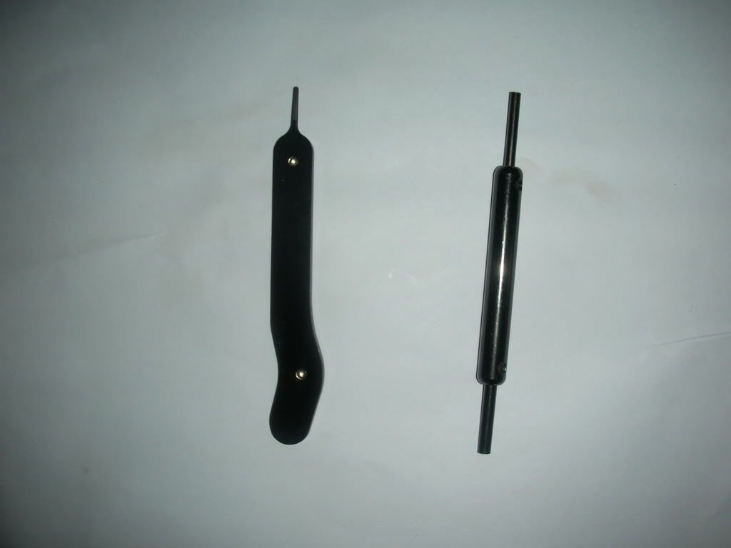

首先,工欲善其事,必先利其器,对新手来说,可能怎样退针也可能是一大难题,建议第一次包网就在淘宝上购买些退针器,约15元一对,网上的商家都说是SUNBEAM出品,这个我就不肯定了.

还有就是准备三织蛇皮网,单织的出来效果不够三织的好,买之前可以先问一下卖家.而需要的网是:24PIN用的是12MM,配16MM热缩管,一般一米够了,大D 4PIN,SATA,显卡6PIN,CPU供电4或8PIN是用6MM的网,配8MM热缩管,当然,你也可以买其他尺寸的网备用,好像用来包风扇的2MM的网配3MM热缩管..

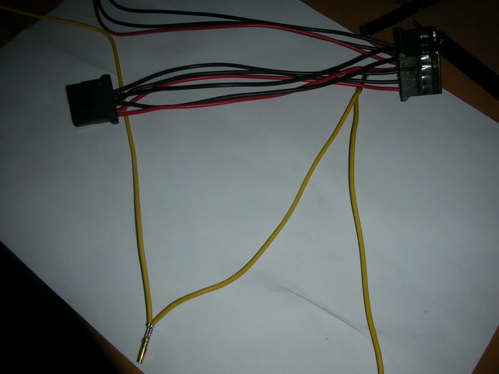

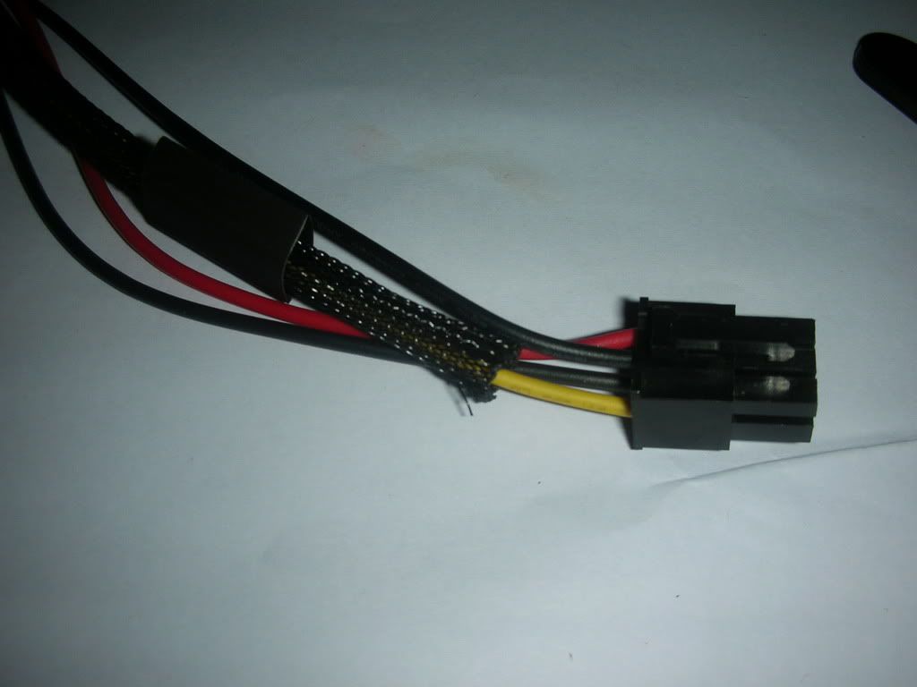

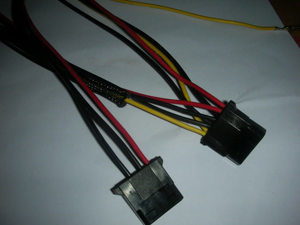

好了,工具有了就可以開始動手,首先我來解說一下大D4PIN,看圖的是一開三的線,我們先將其中一旁的用退針器退出來,我這裡是先退黃色線,將三個接口的也退出來.

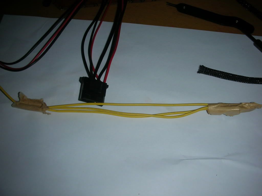

然後用胶纸将接口包起,像图一样,这样是为了防止接口上的倒刺在套进网期间弄卡住,六可能会令网损坏影响外观.

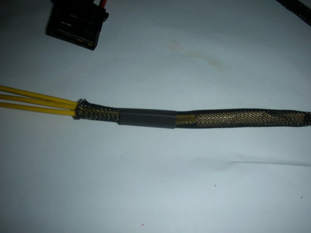

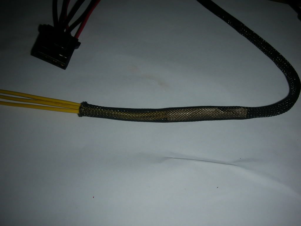

接着可以套入蛇皮网,这里要说明一下,裁剪蛇皮网时,要预长一点,因为线会令网的内部空间增大,令到包出来的网长度缩短,加上拉得太紧,在机箱里走线时就会很难折曲,也可能令网两端缩了上来,这样就不够美观了.
还有一点就是,网的两端要用打火机烧一下,烧溶一点也不打紧,然後用手指将烧溶了的部份按下,使得其黏在一起,这样就不会在包网的途中令到网散开了.
再套入热缩管,长度因应自己需要裁剪,如果像我这样,网的未端用扎带扎紧的话,那就得长一点,如果是用胶布包紧的话就不用太长,长了反而不好看,紧记未端要用东西将网扎紧,不然靠热缩管是包不紧的,这个就是我头一次包网时所犯的错误.
如果这是最上一层的,那麽你要考虑是将网放到电源里(像我的那样),还是不打开电源,放到外面,前者的话套一段的热缩管就可以了,後者需要两段.这一点我下面会跟大家说明一下.
再套回刚退出的端子,如果是换端子的话可以自己对位,不要将12V跟5V倒转,那是可大可少的呀.
重覆之前的步骤将其他的线也套进网里,将网未端扎紧,套入热缩管,用打火机打圈烧一下,热缩管上看到蛇皮网的印就证明完成了.

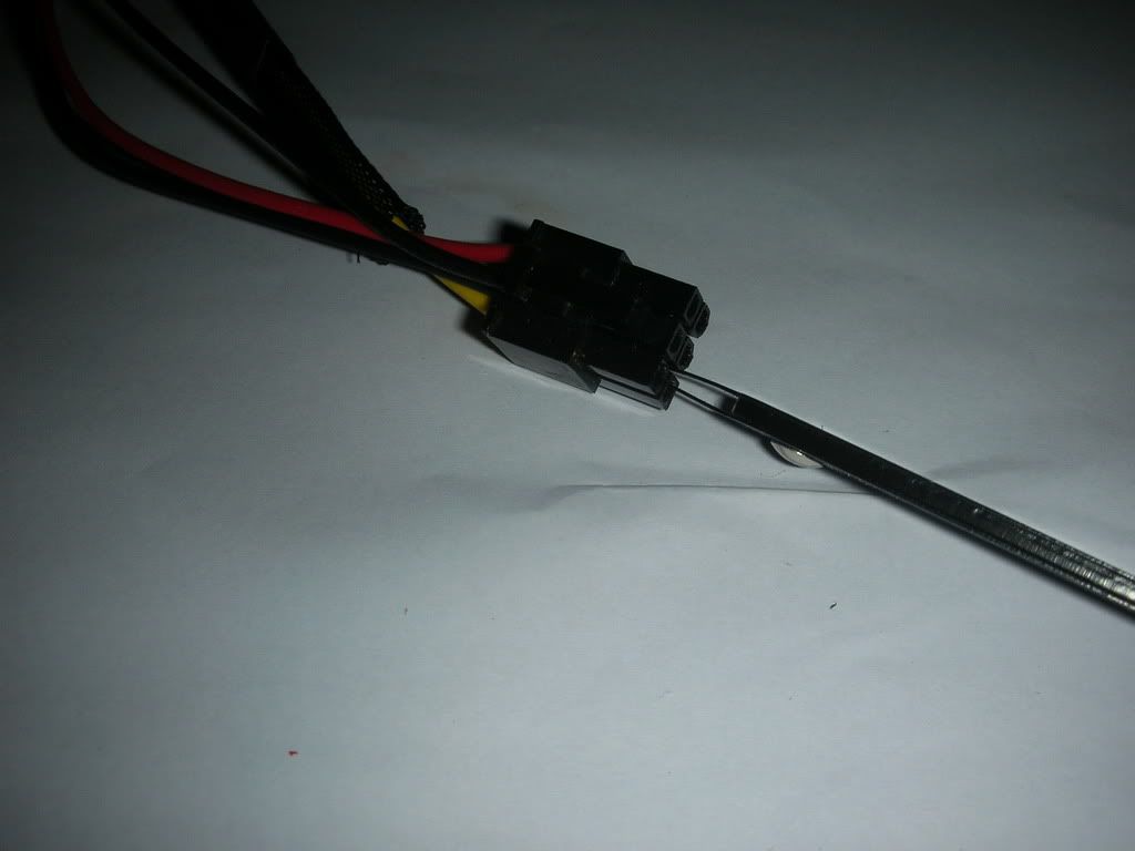

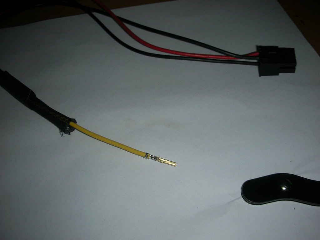

至於显卡6PIN,CPU供电4PIN或者8PIN,还有是24PIN,方法也是一样,先将接口用另一只像钳一样的退针器退出来,就像我的图所示,一下子按到底,另一边也是,然後用柔力将接口拉出来,如果不行表示的之前的没按到底.
拉了出来後,你可以看到接口的倒刺按了下去,先别急变回原状.因为要套进网後才弄也不迟,想再安全点可以包上胶纸.
就像之前4PIN的方法一样,套进蛇皮网,再套热缩管,如果最上一段是放到电源里就套一段热缩管好了,这时套完网後,就可以用钳状的退针器将倒刺还原,然後又是插回之前退出来的端子,或者换上其他端子也可以,重覆这样做,就算是24PIN也难不到你,虽然是麻烦了一点.

最後一提的是,关於之前说到的,将蛇皮网放到电源里,首先你要清楚自己的电源镙丝位,有的电源(好像战斧系列),就是将保养帖贴到镙丝上,如果拆开就会失去保养(我之前包的460W就是了),不过像臭猴这颗电源就没这个问题,当然可以看到,放到电源里是好看得多,建议还是差不多过保或者已经过保的才打开,没有保养,难保有一天电源突然坏掉了(当然DIYER不太计较这情况).其实放到电源里很简单的,只要将网未端推到最底,用扎带扎紧,一定要紧,包完所有线之後,再装回电源外壳就可以.
不过要注意,这是的线会加厚了,可能会令到那个出线的出口比较挤迫,令到外壳要按住才可上镙丝,或者根本合不来,这是用虎钳将那个口弄大一点,至於怎样弄,大家就自己想办法了,刚好臭猴这个没问题,战斧的会有,大家包网之前做好心理准备.

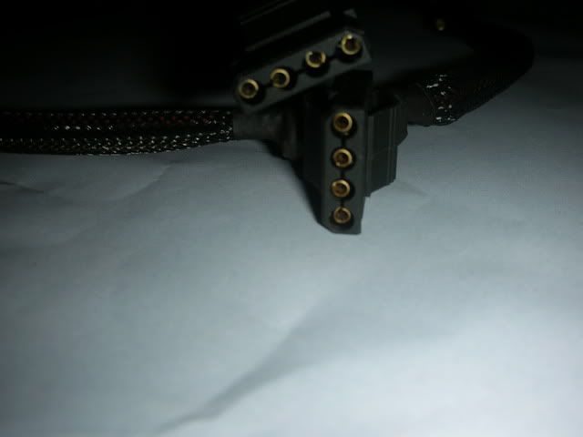

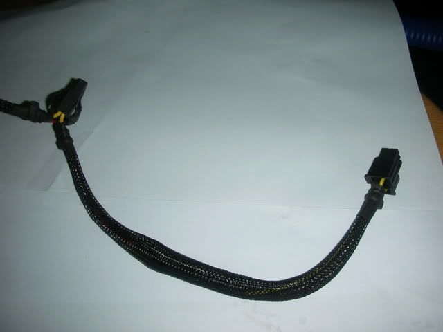

由於臭猴比较骚,所以我帮他改了个PCI-E的显卡供电接口,用的是显卡附送的双4PIN转6PIN的线,所以线的中间比较"肥大".

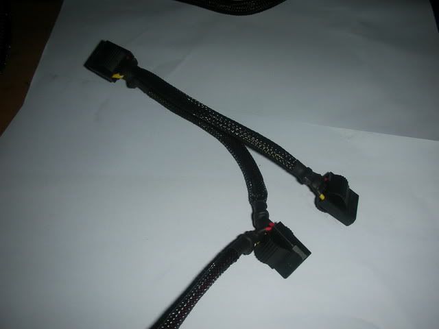

同时将双4PIN改完後,每一条线就只剩下一个4PIN接口,所以我直接将FLOPPY的接口改成了三个4PIN,还用上镀金接口的线,这次亏本了.
