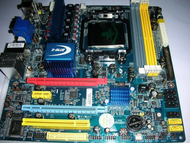

先来跟大家说说硬件部份.主板是JETWAY X-BLUE 790GX.

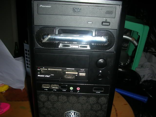

机箱前置喇叭,双声道加重低音,音质不错的,重低音在里面喇叭底部.

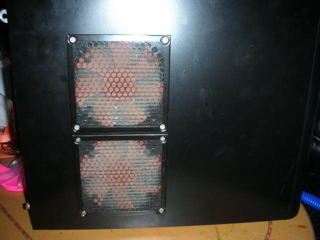

侧板上是745附送的风扇,由於接4PIN,估计很吵,所以改了5V供电,很安静,隔尘网的效果大家应该看到了,这就是一个多月来的灰.

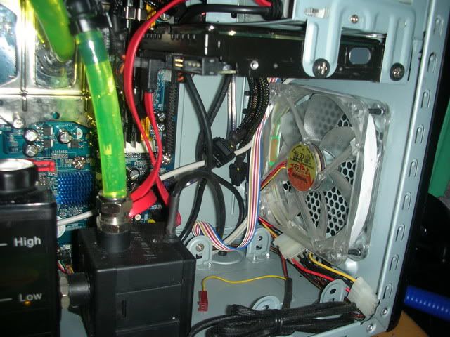

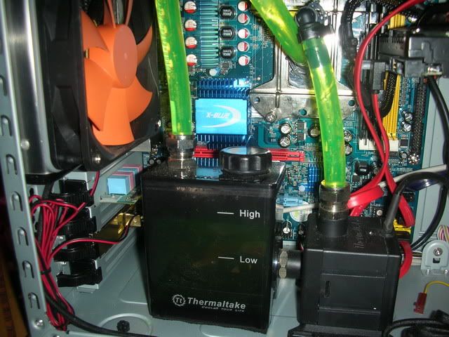

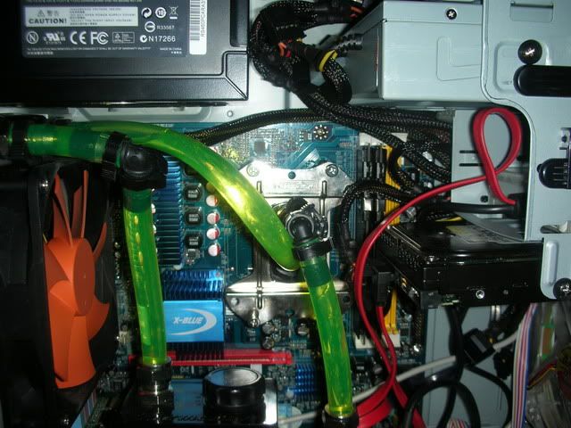

内部,用的是利民水冷头,3分接头,745上的3分UV管,电源是战斧460W,自己包网了.
前置是用TT蓝光扇,用过的都知道这4PIN供电的很吵,所以我改成了3PIN供电加上电阻,全速900转,静了,加上减震胶钉,硬碟是WD 32G 10000转.

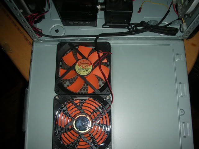

冷排是用12CM薄排,配上745送的风扇,也是4PIN供电,不过这个不用改,因为上了附送的调速器,调到最低,也很安静.PCI槽上的是前置喇叭接线头.

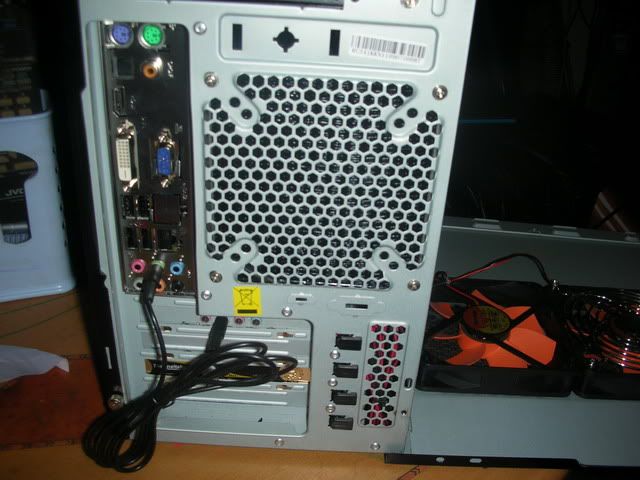

机箱後面可以看到喇叭是怎样接线的.12CM的风扇位在小机箱来说比较少有,不过我也要用力顶一下才可以把冷排装上.
到这里或者大家会问我,为什麽不用TT 745的冷头跟冷排呢??我只可以说,玩水冷一段日子了,那种一分牙规的冷头跟冷排根本接受不了,效能打了折扣,只是不想将这泵箱浪费掉才用上.

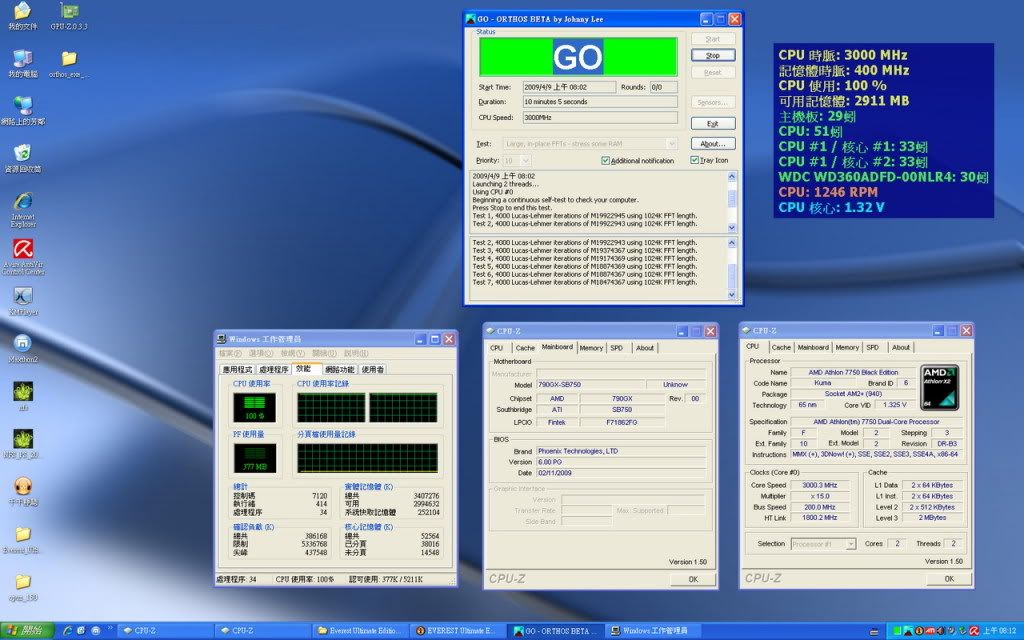

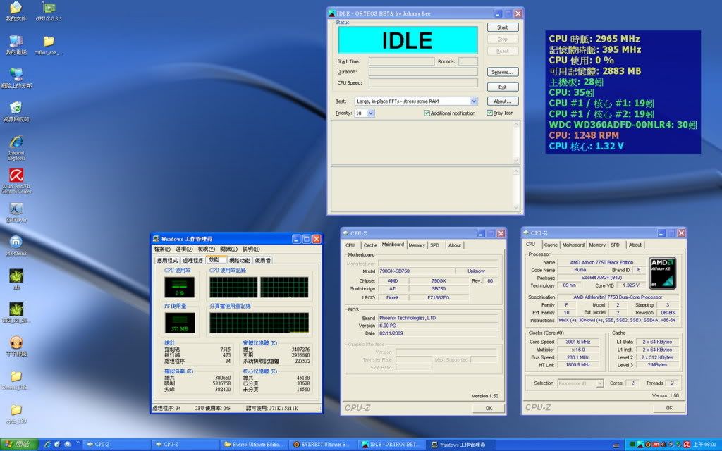

TT 745的P400水泵,相对这样的小机箱是绰绰有馀的,下面我就简单的上个测试吧,室温大约在20度左右.关上侧板,冷排风扇最低转速.
IDE--19度,这个温度对7750来说不是说笑的.
FULL LOAD--33度,这温度相信就是用原装风扇的IDE温度吧.

LZ机箱的前置面板都装了什么啊 一个喇叭 一个读卡器 中间的是什么!
圣西罗之魂 发表于 2009-5-11 13:22
就光驅,喇叭跟讀卡器,中間的是機箱自帶的檔板..
