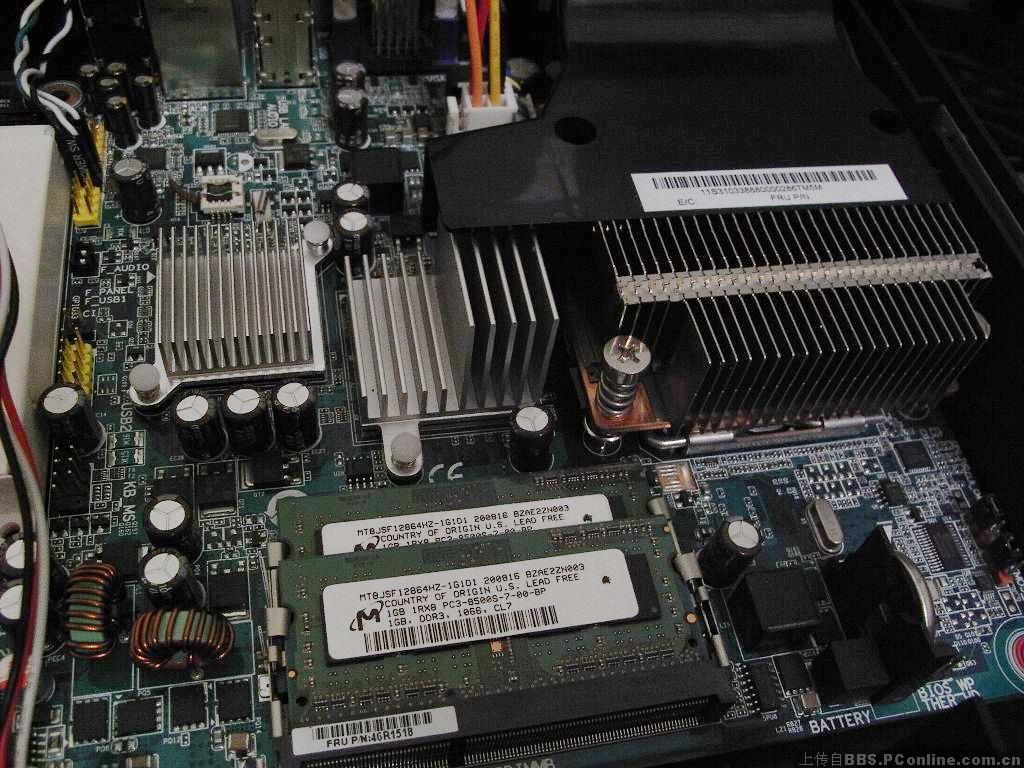

板子的机箱、散热、IO背板、电源适配器等是个麻烦,好在电源适配器淘到了一个19.5V,6.67A的130W联想原装电源,正好可以用上,价格嘛比很多淘宝店里的90W适配器好得多,哈哈(偷着乐一下)。散热方面先是准备使用超频三金蚂蚁+diy背板(背板图)来搞的,结果后来发现了更好的解决方案——原装!纯属无意中发现的,由于性价比更高,就懒得折腾了,顺便也把主板供电输出的原装线也搞定了,比较可惜的就是自己做的线浪费了,不过谁让线是送的呢。至于机箱,曾经设计了几种方案,有饭盒式的、原款开盖式的、甚至还有圆形、六边形的,但是淘宝js的一句话直接让我很郁闷,机箱10个起做。结果偶只有自己做了,因此有了这篇东西(哈哈,还真是有因有果啊)。

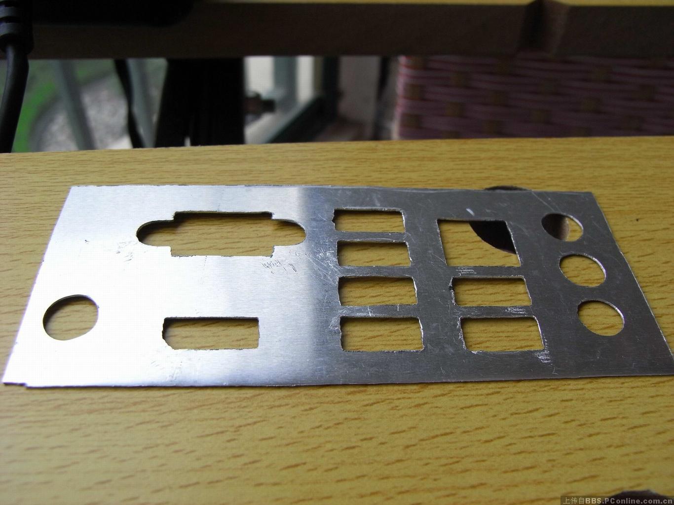

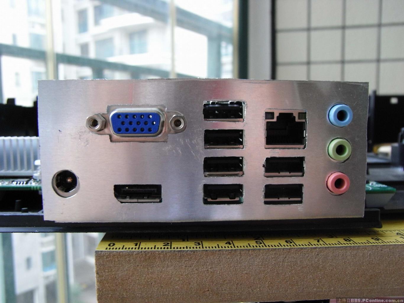

这个是未完成的IO背板,用0.7mm的铝扣板制作的,很费了些时间。
[attach]1048360[/attach][attach]1048361[/attach]

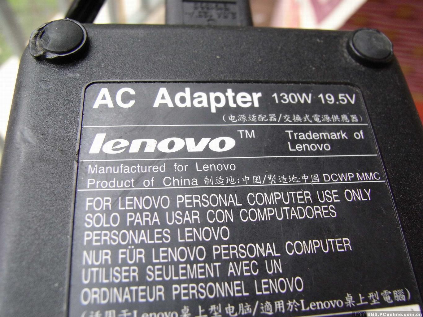

最近没什么时间折腾,裁切后的IO背板,还需要进一步修整。
今天(5月16日)修整了一下IO背板,去除了毛刺等,为了调整准确背板的位置花了很多时间。

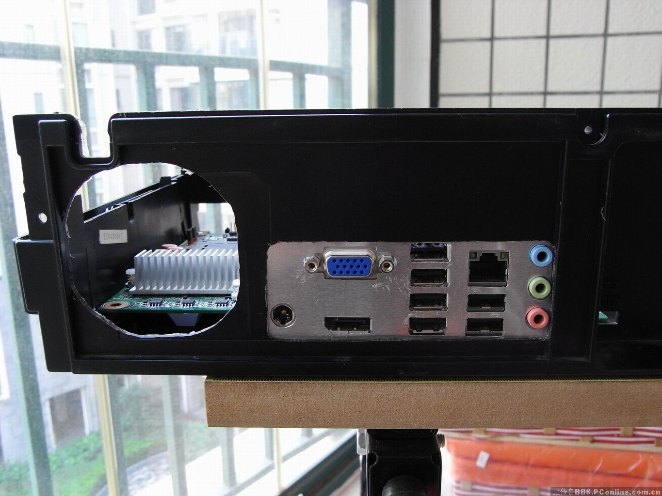

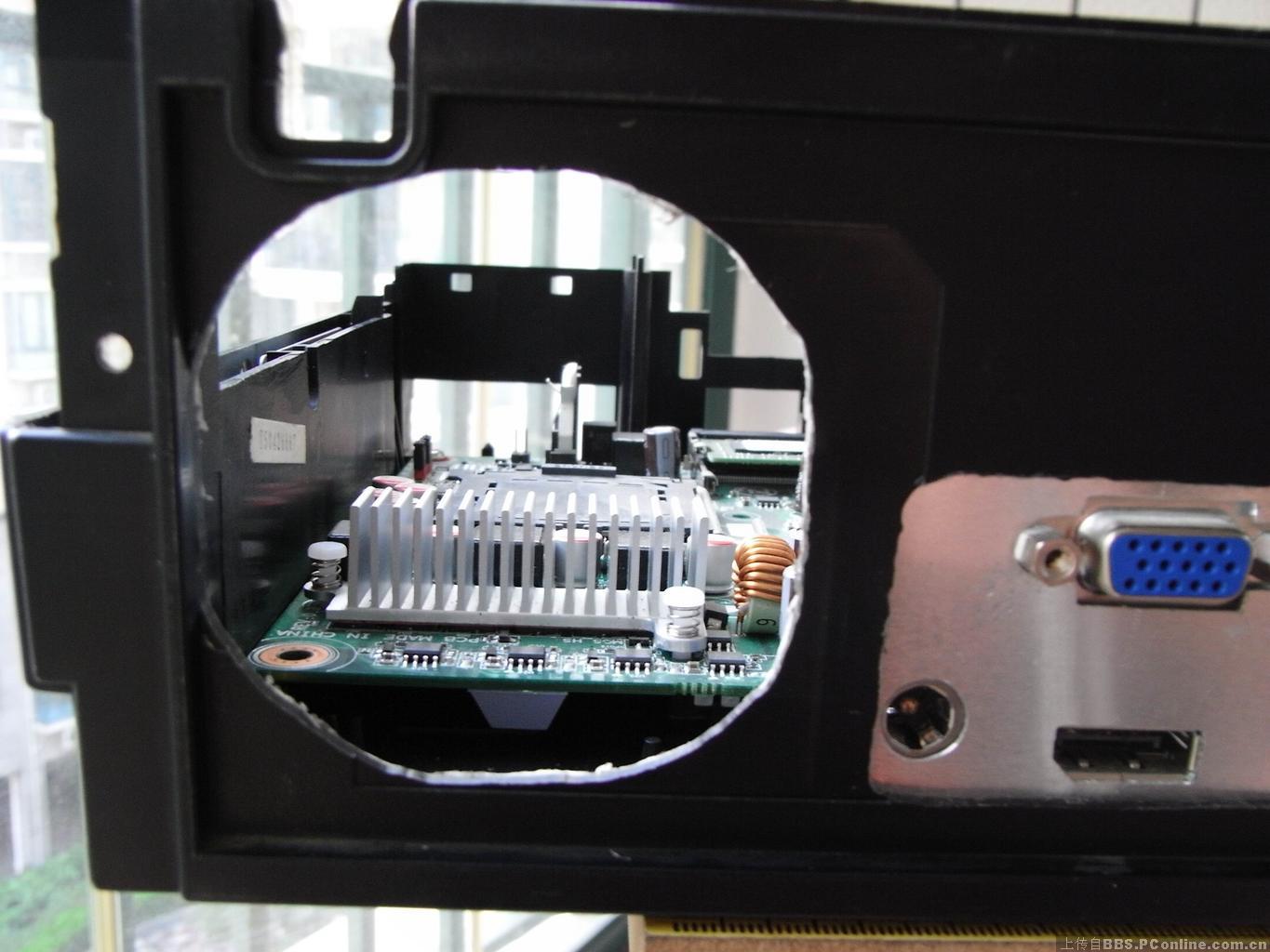

这个是参考原装机的设计,使用原装风扇需要的进风口,利用风道为供电和cpu散热,风口还没有精修。

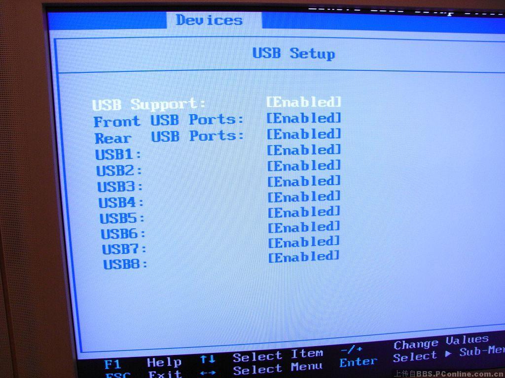

每个USB口都可以单独在bios里面设置开关,比较适合展示电脑等……

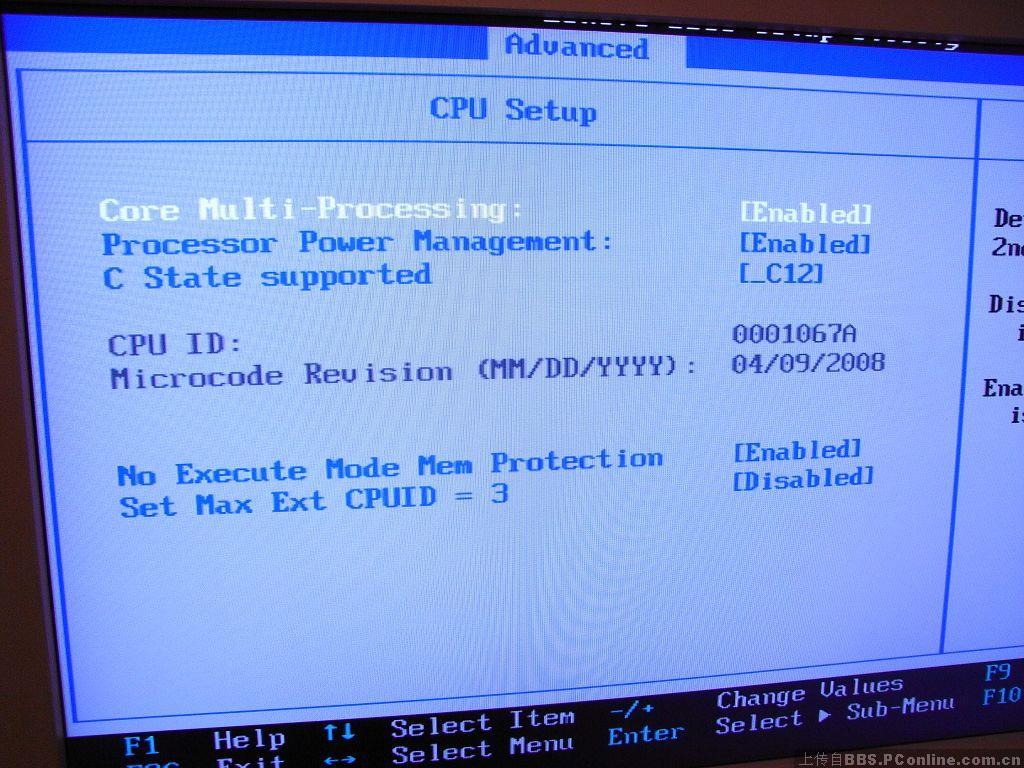

bios能够认出cpu id 应该不是工程测试板……

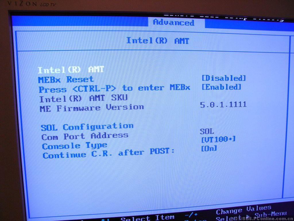

这里就是传说中的AMT功能了,仍在摸索补课中……

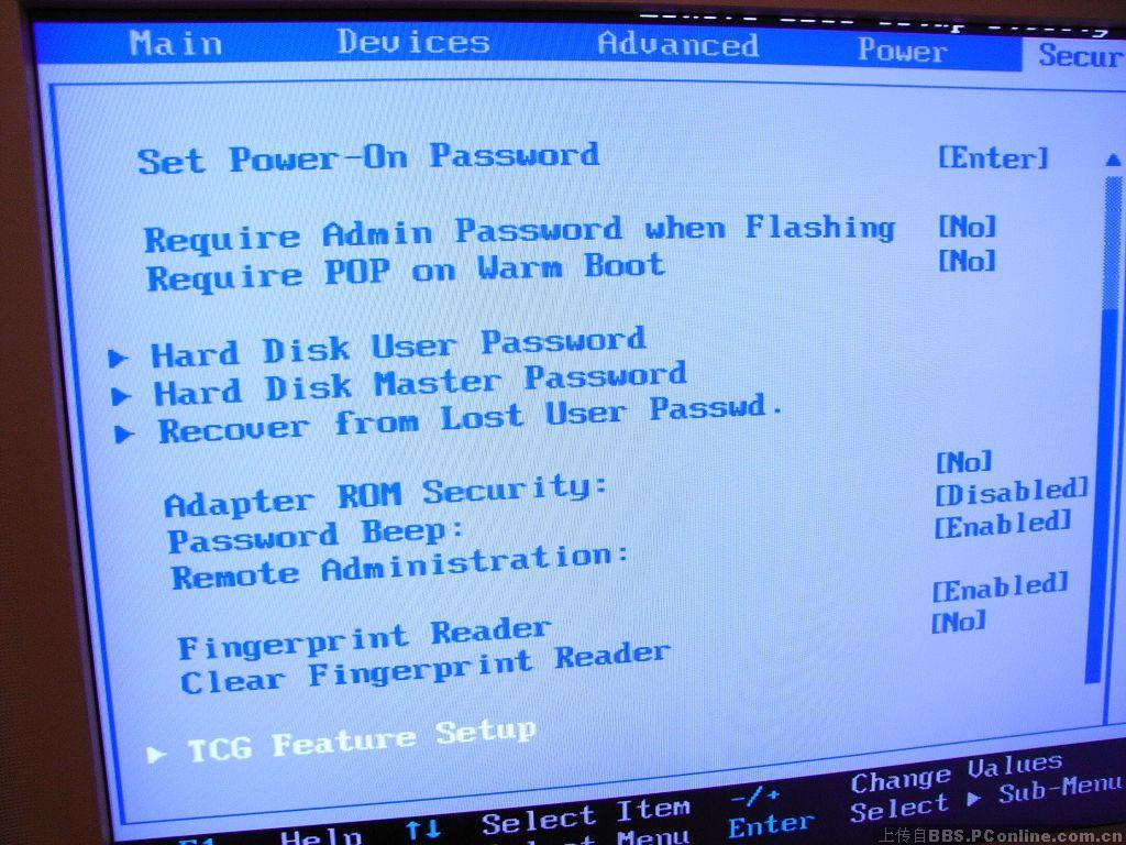

不仅支持指纹加密,还可以单独设定bios级的硬盘密码哦……

作者: k319    时间: 2009-5-12 13:42
搂主的io背板怎么开滴??圆口的
作者: ed_kay    时间: 2009-5-12 14:03
期待楼主后文。楼主运气真好,288入了这个板子,我现在很想买但到处都是4xx的价格了,实在是不爽。
liling99 发表于 2009-5-12 10:46
现阶段的话,直接买准系统更好。单买块板子的话需要操很多心的。
作者: ed_kay    时间: 2009-5-12 14:04
搂主的io背板怎么开滴??圆口的
k319 发表于 2009-5-12 13:42
找准圆心,钻个小一号的孔,再磨。

作者: k319    时间: 2009-5-12 15:13
找准圆心,钻个小一号的孔,再磨。
ed_kay 发表于 2009-5-12 14:04
这个要磨多久啊?
作者: lidong2351272    时间: 2009-5-13 07:53
钉子,钉子
作者: ed_kay    时间: 2009-5-13 10:19
这个要磨多久啊?
k319 发表于 2009-5-12 15:13
电磨控制得当的话,可以省很多力气,10分钟应该就可以,如果纯手工的话就很难说。

982352 发表于 2009-5-15 21:13
还有150W的适配器吗?贴个图看看。偶的130W花了75。

作者: k319    时间: 2009-5-18 16:01
ed_kay 发表于 2009-5-16 18:34
130W   75??什么牌的电源??
作者: ed_kay    时间: 2009-5-19 15:31
130W   75??什么牌的电源??
k319 发表于 2009-5-18 16:01
就是这个啊http://itbbs.pconline.com.cn/diy/viewpic.jsp?imgUrl=http%3A%2F%2Fimg.pconline.com.cn%2Fimages%2Fbbs4%2F20095%2F13%2F1242180414527.jpg
作者: k319    时间: 2009-5-19 16:56
联想的工包 还是拆机的?
作者: ed_kay    时间: 2009-5-20 14:02
拆机的,有联想的条码。
