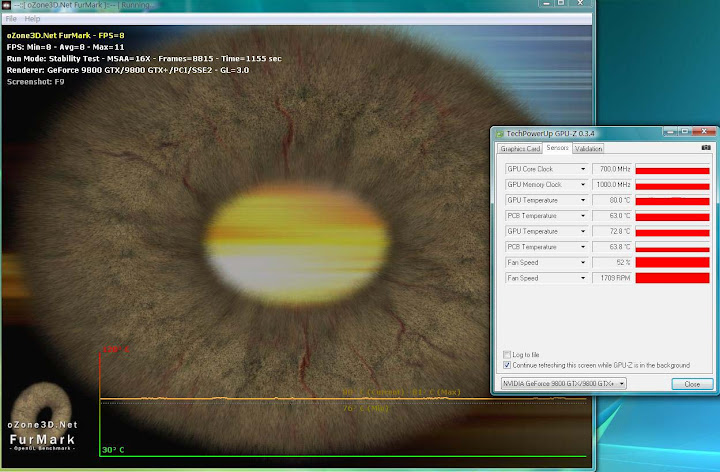

那个发的BIOS除了2D电压还需稍加修改外,已优化2d/3d分频及风扇转速,用到现在算完美.风扇转速在核心达到72度左右即由默认的50%转速逐渐加速,FurMark拷机控制在80度以下!改卡的话本身不会增大发热,频率的提高及显卡BIOS风扇转速的不正确优化才会导致相对的升温,改进的G92就算不改卡本来相对温度就已不错了,除非卡本身暇疵缺陷,要不然不可能因为温度过高而导致花.还有注意每一片卡的体质不尽然相同,不建议对显存过度OC,况且显存带来的性能提升有限. 自己寻找最佳保守上限频率刷进为好!

作者: kissamors    时间: 2009-6-4 19:57
我的跑 小球没问题
跑游戏就会花
这个是不是因为修改的问题?
作者: kissamors    时间: 2009-6-4 20:30
作者: kissamors    时间: 2009-6-4 20:31
烤机没问题
跑COD就花

作者: kissamors    时间: 2009-6-5 00:07
LZ可以看到我的图
我把LZ的BIOS频率降低 默认风扇转速降低  其他都没改
刷到我的卡上, 之前COD正常,  现在玩大概10分钟不到 就会画屏  然后假死  只能重启
运行LZ那个烤机软件一切正常,  我刚才又跑了古墓8  也是一会儿就花屏
驱动用185的 花得快   改用182之后可以多玩一会儿再花
我再跑跑06看看
