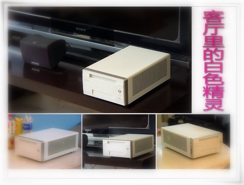

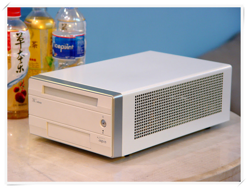

    有一点可以肯定,传统立式机箱是不予考虑的,占地方不说,放客厅也实在缺乏美感。加之LD喜欢白色的机箱,选来选去,体积小又是白色的箱子实在是难找。最终在淘宝上找到了一款建基LE200的白色箱子,而且卖家还是本地商家,正好同城交易。卖家相当地热情,给了我很多有益而实在的建议。说实话,这款建基机箱做工相当不错,板材厚度扎实,0.8mm是肯定有的,拿在手里的感觉绝对不是那些便宜的垃圾机箱能比的,内部卷边处理也相当到位,绝不会伤到手。外壳表面的喷漆非常厚实,即便不小心被利器刮到,漆面也不会轻易受伤。
就是这款白色箱子,看上去还不错吧:)LD说不放高清时,放卧室也可以的,不占地方。
近看一下
    小机箱体积是缩小了,但局限性也比较多,想必这也是很多玩家深感头痛的问题。比如只能装17cm×17cm的ITX主板、标配电源功率不高、扩展性比较受限、散热要求更高等等。本人的看法是,即然选择了追求迷你的身材,那么就不要再一味强调高性能和扩展性了吧:)否则,你得为此付出更多的资金和精力,但实际上客厅播放高清真的用得着这么强大的性能吗?有的商家一味给我推荐三核甚至四核来放高清,我看要不是钱多了烧的,要么就是脑袋进水了吧#……¥—*%·#……—¥*#。

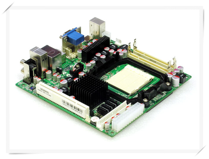

    为此,主板的选择着实令人伤了一番脑筋,原本打算买杰微780G ITX小板,无奈价格高高在上,忍痛割爱之。选来选去,最终还是接受了卖家推荐的MCP 78S的ITX主板(卖家说虽然这不是名牌,但属于工业级专用主板,做工用料都非常实在。相比名牌产品,它省了很多广告宣传费用,所以价格比名牌便宜不少,也算是让利于玩家了,而且厂家提供了三年质保)。当然,宣传归宣传,本人最终接受这款产品还是因为两点:不错的做工,如全固态电容设计和完全支持高清硬解,当然更重要的是——这是目前能找到的最便宜的支持全程高清硬解的ITX主板了!费话少说,上图!
ITX MCP78S主板的确非常迷你,一只手掌相仿,板载GeForce 8200显示核心,完全支持Purevideo HD,真正的硬解。做工非常不错,固态电容和封闭式电感处处可见

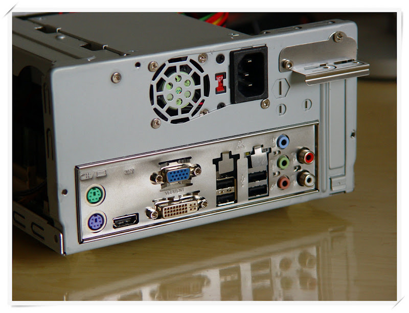

背部接口非常齐全,VGA+DVI+HDMI、四个USB 2.0、PS/2鼠标键盘接口、网络接口、5.1音频接口(带同轴输入/输出)
主板采用单芯片设计,周围的供电设计和用料同样一丝不苟。四个SATA接口,足够了,此处还有一个标准的IDE接口,可以用来接IDE设备。

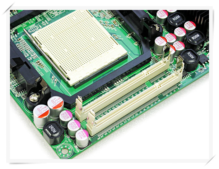

两个SO DIMM内存插槽,可以轻松上到4GB DDR2内存

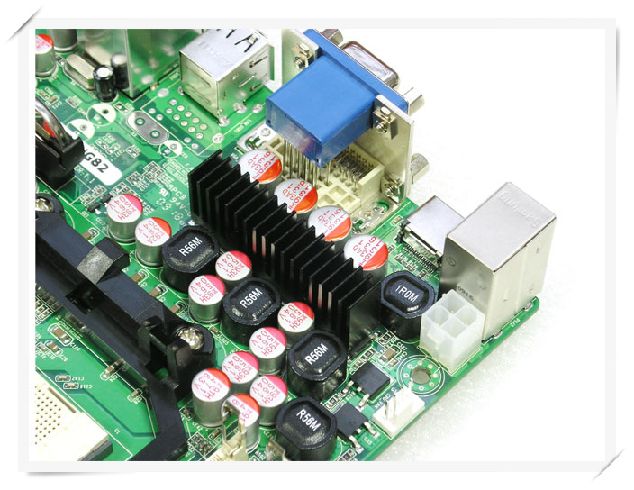

供电部分全部采用固态电容和封闭式电感,MOSFET管还设有散热片,考虑得十分周到。标准的四相供电,足够满足高功耗处理器的需求,当然你得考虑你的电源是否够用。
小结:就主板功能接口来看,这款MCP78S已经提供了打造迷你HTPC的诸多必备要素,如ITX板型、HDMI接口、数字/模拟音频接口等。如果非要找到一个遗憾,那就是未预留eSATA接口,而不得不通过eSATA挡板来实现。有的玩家一味强调主板与机箱的升级与扩展性,一会抱怨没有PCI-E x16插槽,一会抱怨不能装这样那样东西,其实这是大机箱需要干的事.实际上就本人来说,这些根本不是重点,我需要的只是一台可以用来流畅播放高清影片的迷你HTPC,足矣!当然,外观更好看一点会更令人满意!
PS:从官方文档来看,MCP78S支持7.1声道的LPCM无损音频信号输出,其在音频方面的表现甚至强于AMD 780G。不过本人没有HDMI功放,所以这一功能现在是没法尝试了。

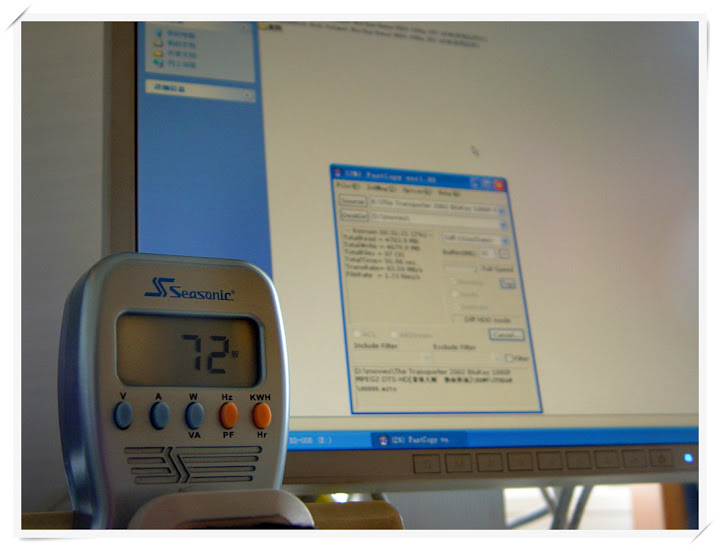

整机功耗测试

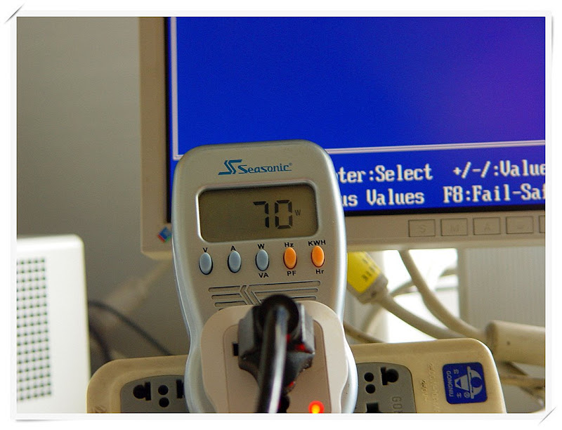

测试一:BIOS下功耗:70W。此时Windows的电源管理方案尚未起作用,功耗比较接近高负荷运行状态。

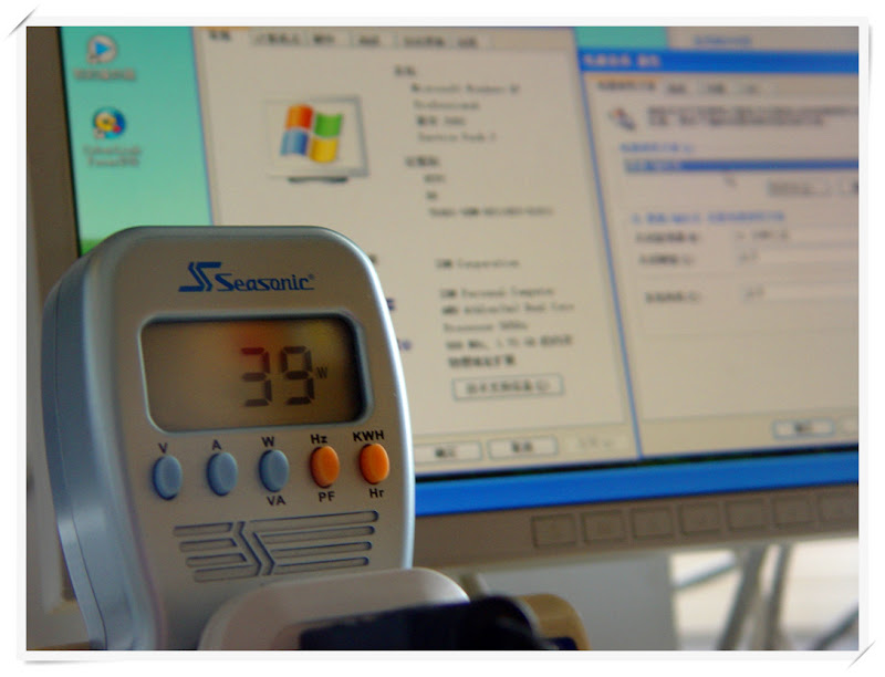

测试二:Windows XP下,不开启任何程序,桌面下。
a.电源管理设置为:便携/袖珍式(此时显示的CPU工作频率为:988MHz),当前功耗为39W。

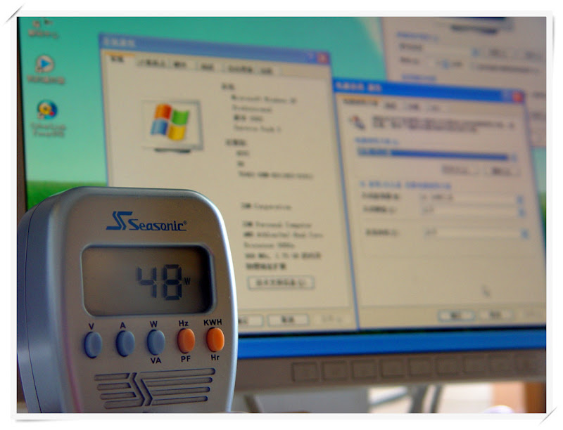

b.电源管理设置为:家用/办公桌(此时显示的CPU工作频率为:2.6GHz),当前功耗为48W。注:以下测试均在此模式下进行。
测试三:Windows XP下,通过外接硬盘对拷高清影片。此时系统通过主板上的SATA接口接有两个3.5英寸SATA 硬盘。功耗为:72W。

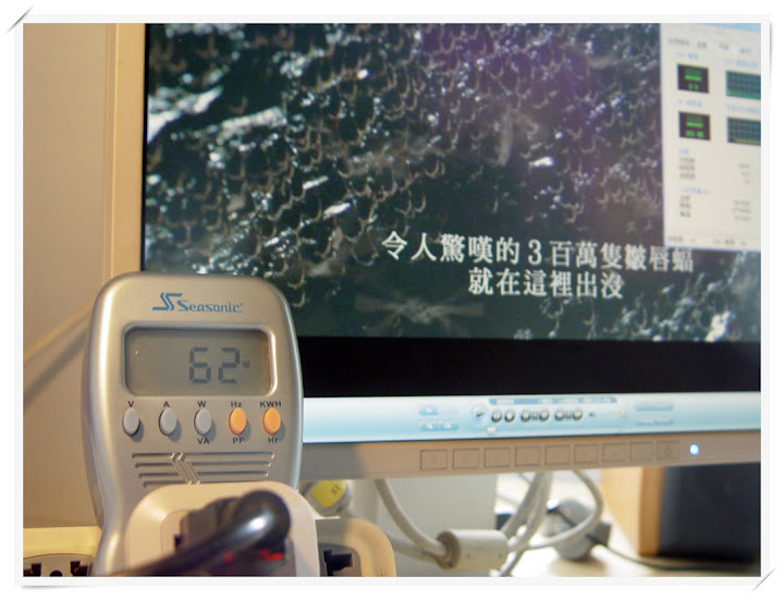

BD原盘播放:62W;BD Remux片源播放:57W。根据片源码率不同,功耗有所波动,变动范围在55-65W左右。

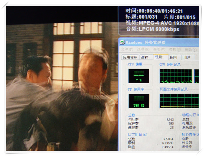

测试一:蓝光原盘《叶问》,视频编码格式:H.264/AVC,音频编码格式:PCM 5.1;廖师傅与叶问在家砌磋武艺的激烈打斗场面下,CPU占用率为7%,表现相当不错。
从大多数H.264编码格式的片源测试来看,CPU占用率在7%-20%之间波动,波动幅度主要取决于片源的码率大小。

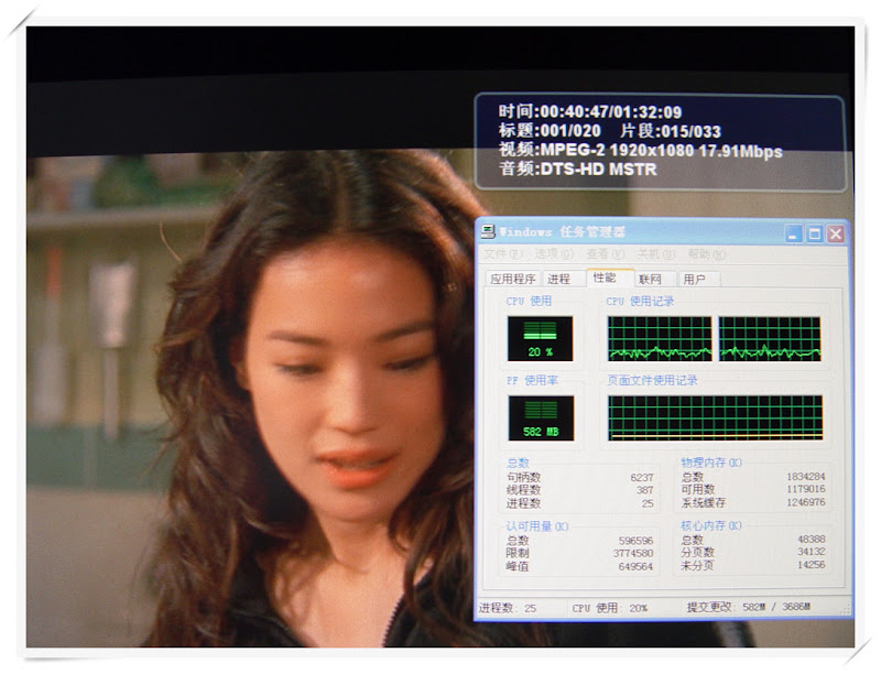

测试二:蓝光原盘《玩命快递1》,视频编码格式:MPEG-2;音频编码格式:DTS-HD MSTR;CPU占用率20%,表现一般。
同样的,CPU在播放MPEG-2片源时的占用率也取决于片源码率大小,通常在15-33%之间浮动。

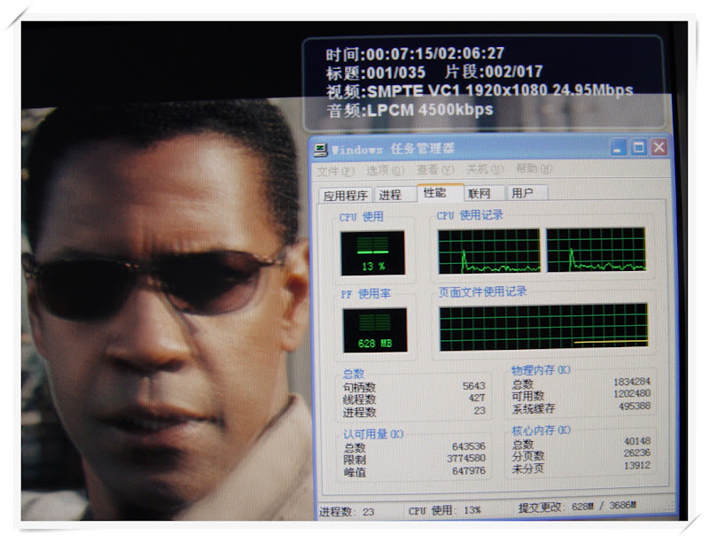

测试三:蓝光原盘《时空线索》,视频编码格式:VC1;音频编码格式:PCM 5.1;CPU占用率13%。同样的,在VC1片源的蓝光片源时,CPU占用率同样会有所波动,幅度在7%-15%左右。
