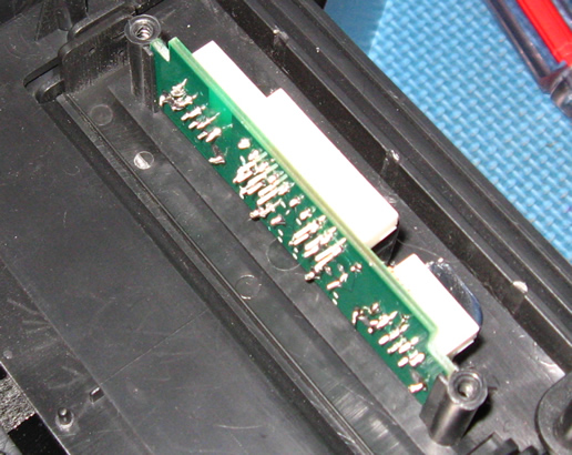

因为做PCB也就是单单那张没有元件的板子已经花了150块,又因为做的是双面板,元件焊接上去以后比较难拆,所以不忍心把USB插座拆下来了,还有前置面板与主板相连接的接插件。还有HD-AUDIO白皮书中规定的屏蔽信号线。这些东西偶之前都没有库存,都得花钱买呀,虽然有些是打着拿样品的幌子去拿的,但是样品么不会多给的。最头痛的是屏蔽线连样品都没有,一圈下来应该也不只150块了,最后成品出来以后,还有一堆元件在这呢。为了不让偶的辛苦白费,也为了造福更多喜欢折腾的DIY er们。。。

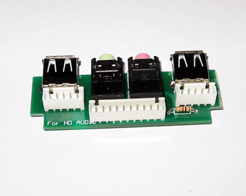

经过一番调查,市面上的机箱前置面板大多使用两种音频插座,一种是平座,比如动力火车等品牌的,一种是高座,就是让我头痛的这个金河田机箱。怎么区分下面会上图祥解。
支持《动力火车》等机箱的HD-AUDIO前置面板。
适合金河田机箱的HD-AUDIO前置面板

内部,刚好吻合安装槽.

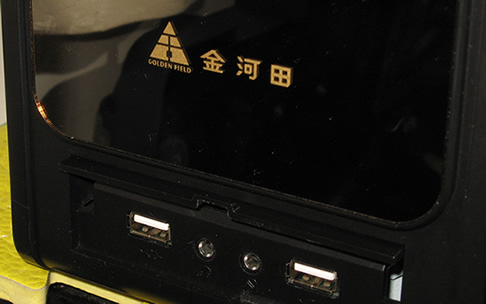

外部,与原版效果一致.收工......
两个板子的区别,如果没选对的话是对不上面板上的插孔位置的哦
