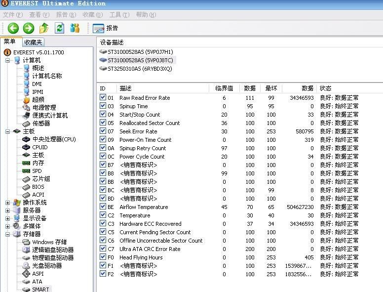

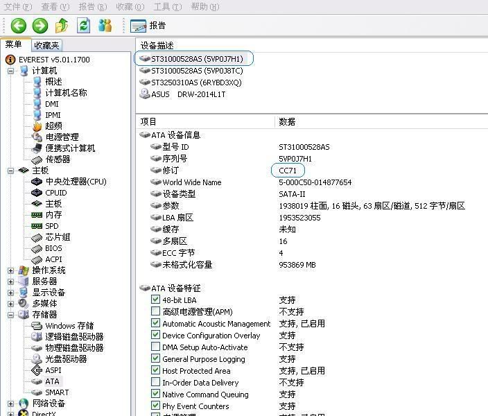

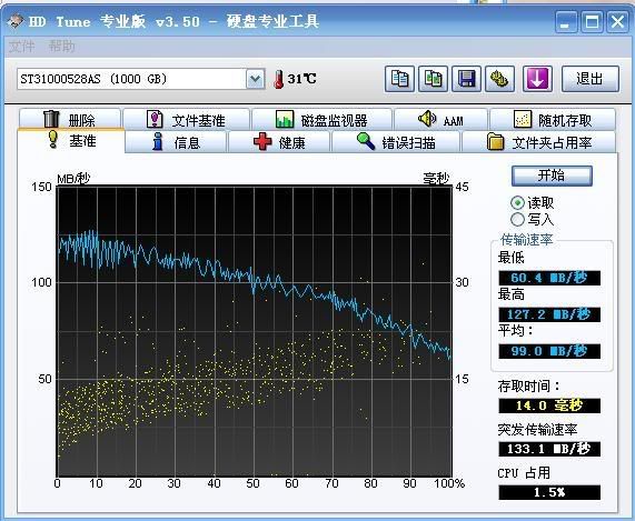

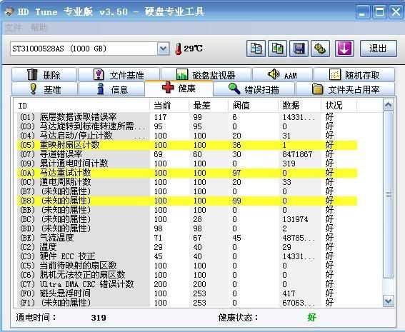

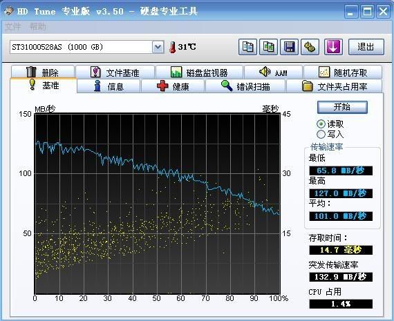

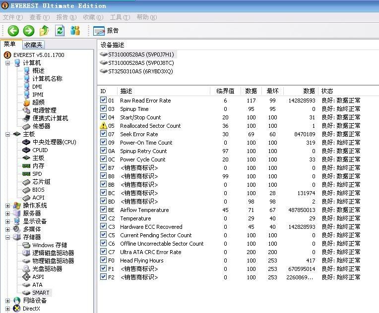

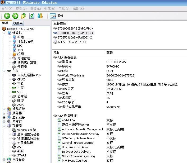

因这段时间很忙.没时间给大家测试希捷CC71 1T(ST31000528AS)硬盘.今天本打算测试的.但才打开HDtune时发现其中一块CC71三黄了.赶紧截图...
HDtune:
三黄CC71的ATA信息:
三黄CC71的SMART:
另一个没有出问题的CC71 ATA及SMART:
    经我自己试用的三组硬盘,分别是:500G(CC1H).1T(CC34).1T(CC71).分别都是同时两块使用.发现每次三黄的都是做了系统的那块.而且都开启了AHCI.是在装系统时用软驱装的AHCI驱动.用的SATA线都是华硕的线.电源是TT500P(400W).时间差不多都是在200小时以上出的问题.我的机器几乎是24小时开机.很不关.都在下东西.但是用希捷的250G来下.这次的三黄我想一直用一段时间看看.等到比CC71更新的版本出来时再去换一组来看看.再把电源换上个好的1000W的看看.我现在没敢排除电源问题.其它的使用问题和导致三黄的问题还望大家一起来探讨.放上的图大家参考.

20# zlk_zlk
那不是坏道.只是硬盘一个功能罢了.无非是一个故障的提醒.还别真不把"重映射扇区计数"当回事.他可能导致系统发卡直到死机后数据丢失.见过不少这样的情况了.
