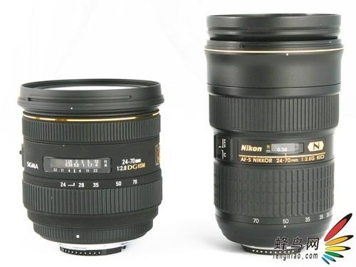

左为适马24-70F2.8IF EX DG HSM、右为尼康AF-S 24-70mmF2.8 G ED
    因此,作为一支较新的、有着恒定大光圈的顶级标变镜头,尼康赋予了它24-70所有先进的技术,成像上绝对堪称一流。尤其是数码化后,它的纳米结晶涂层使得它在抗眩光方面独树一帜。所以,我们可以预见,这是一场艰苦的战争,适马24-70还能如愿超越原厂吗?
    外观对比(一)
    整体设计
    和其他原厂镜头一样,尼康这只24-70也有着称得上庞大的体积,它几乎是原厂头里体积最大的一只。当这两支镜头站在一起,差别更加显而易见。适马24-70还是那副胖胖墩墩、憨憨厚厚的样子,而尼康24-70的身材显得愈发苗条而高挑,而且轮廓也不像适马头那样呈直桶状,其前端稍大,后部稍细,凹凸有致的轮廓有着更强的线条感。从审美上说,个人觉得还是尼康头看起来更加漂亮,但是适马头的小巧个头则更加有利于携带,这一点毋庸置疑,放在摄影包里也能省出更大的空间来放置其他东西。

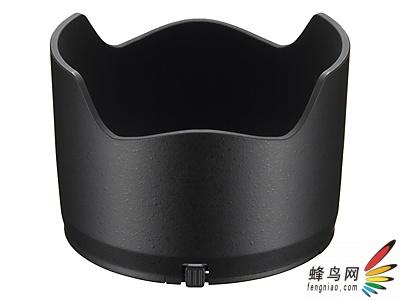

尼康HB-40S遮光罩
    两支镜头都配备了花瓣形遮光罩,戴上遮光罩后的尼康24-70显得更加的威猛。尼康遮光罩上还设计有遮光罩的锁定键,避免在携带中遮光罩脱落。

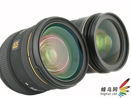

两支镜头前组镜片镀膜对比
    两支镜头的前组镜片口径大有不同,适马24-70几乎是所有24-70镜头里滤镜口径最大的一支(为82mm),而尼康头和其他几支原厂镜头一样,都是77mm口径。因此,从正面看,适马头看上去反而更猛。而正面镜头的镀膜颜色也有很大不同,适马头的里外镜片分别采用红色和绿色镀膜,多层镀膜是这只镜头面对逆光时抗击眩光的有力武器。尼康头的里层镜片反光也呈绿色。

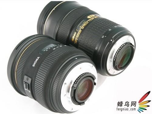

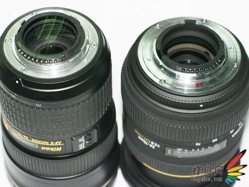

两支镜头镜尾结构对比
    从镜尾来看,两支镜头的尾部设计比较相似,都是金属卡口,10个电子触点
    防尘性能
    尼康24-70作尼康的专业级镜头,是按照尼康专业单反标准设计的,有着较好的防尘防潮性能。外镜筒和内镜筒衔接紧密,镜身紧凑无松垮感。适马头的镜身设计也颇紧凑,但是相比之下适马头有一个缺陷让它可能被灰尘困扰。
适马24-70与尼康24-70
尼康和适马24-70镜尾设计对比,适马头在变焦时,可以看出最后一组镜片移动了,而尼康头后组镜片则没动
    这个不同之处在于尼康24-70的最后一片镜片固定在尾部,变焦时内部镜组移动,而最后一片镜片不动。适马镜头的最后一组镜片在变焦的时候与镜组一起移动。相比之下,尼康的设计能够更好的保护镜头内部结构,也不容易进入灰尘,而适马头在变焦过程中容易将灰尘吸入镜头内部。

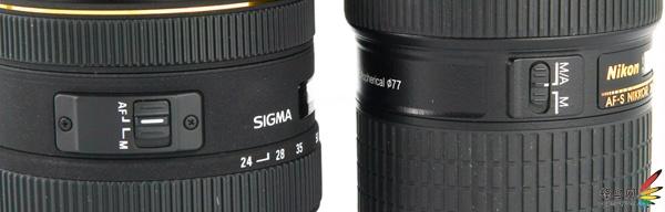

    在对焦方面,尼康24-70的对焦环也比适马宽了一倍,阻尼上依然是尼康头略轻,其对焦环从最近距离到无穷远的对焦行程也比适马头略小。两支镜头的镜身都设计了对焦切换按钮,尽管都有利于操作的突起设计,但是适马头的健体更大,突起更明显,操作手感更好。
    此外,虽然适马头的对焦切换键上没有像尼康那样注明“M/A”的全时手动对焦提示,但是适马头其实也采用了全时手动对焦设计。同时,两支镜头还都采用了内对焦设计,方便使用滤镜。
适马和尼康24-70的对焦按键设计

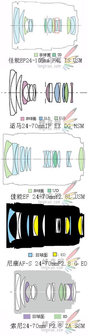

    其实,在《赤壁上》中,我们已经展示了几个品牌的24-70镜头的镜组设计,现在,我们再来看看它们的镜组设计。尼康24-70采用了11组15片设计,其结构和其他几支24-70有着很大的不同,估计是尼康改进了光学计算公式后的结果。
适马24-70与尼康24-70

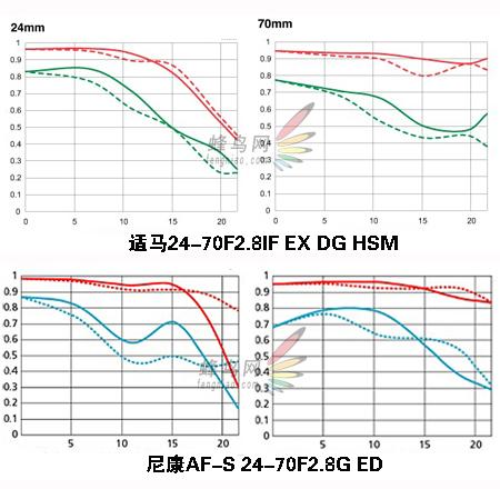

MTF曲线
    下图中的MTF曲线是各个厂商官方公布的,均为全开光圈下的MTF值。左侧是广角端,右侧是长焦端。其中实线代表径向、虚线代表切向。不同颜色的线中,较高的一对线代表10线对/mm的空间频率,较低的一对线代表30线对/mm的空间频率。
MTF曲线对比
    对于MTF曲线图的解读,最为简单的方法是:横轴代表画面到重心的距离,纵轴则是该点的MTF值,而这个值越高越好。其中,较低空间频率(如10线对/mm)时的MTF值可看成是镜头反差和对比度的好坏,而较高空间频率(如30线对/mm)的MTF值则可看成是镜头解像力的好坏。
    从上图曲线可以看出,尼康镜头在24mm端的反差和解像力比适马头更好,但是在70mm端的解像力上呈现一种奇怪的趋势,在离画面中心一定距离的地方解像力比中心还高。整体表现和适马头不相上下,但是边缘部分比适马头还差了一点。由此看来,两支镜头的成像还有一拼。

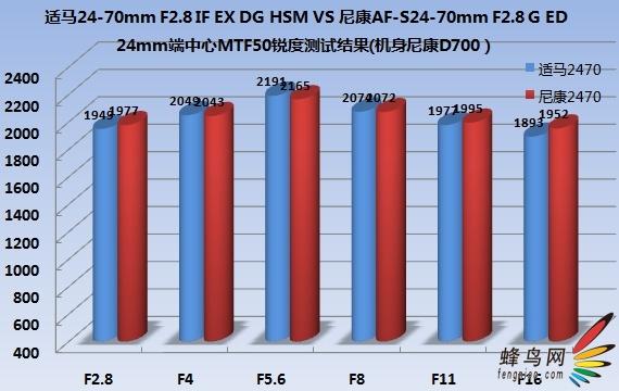

    我们在实验室里拍摄了ISO 12233分辨率标版,机身使用尼康D700,关闭所有降噪设置和机内图像处理设置,ISO 200(标准最低感光度)、最大JPEG、标准色彩风格、自动白平衡和手动对焦(使用LCD取景放大对焦)。经过专业图像软件处理后得到了两支镜头的锐度值对比表。
24mm端中心测试结果
24mm端边缘测试结果
    24mm端的测试结果表明,像素仅为1200万的尼康D700和这两支镜头搭配时,都有着非常高的解像力,中心部分的锐度两者齐头并进,微小的差距在画面中是肉眼无法分辨的。而且在整个光圈范围内,两支镜头的中心锐度都非常均匀。而边缘部分,尼康头在整个光圈范围内都非常优秀,各级光圈之间没有太大差距。而适马头在最大光圈比尼康头略差之外,其余几级光圈的边缘成像几乎都比尼康头要好。

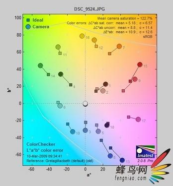

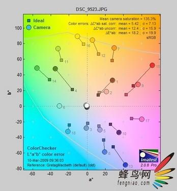

色彩倾向测试
    在与上相同的拍摄条件下,我们拍摄了这两支镜头的色彩标版。经过软件处理后得到了它们分别和尼康D700搭配时的色彩倾向结果。
适马24-70色彩倾向
尼康24-70色彩倾向
    在相机设置、光源情况相同的情况下,我们看到这两支镜头在色彩倾向上有很大的不同。适马头的色彩更加饱和,尤其是对红色和绿色的表现非常夸张。而尼康头则表现出一种忠实还原的趋势。

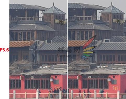

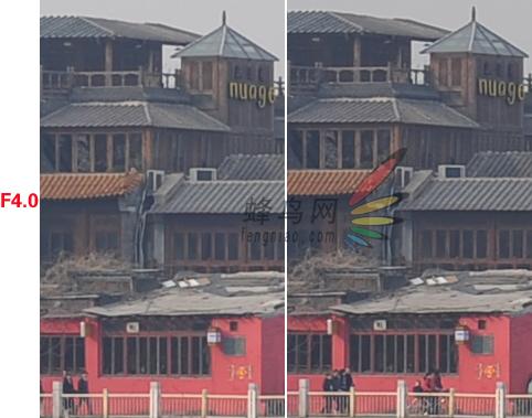

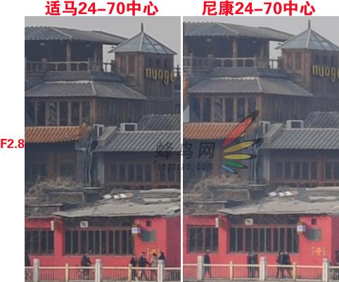

    24mm端实景中心对比F2.8-5.6
    我们在室外拍摄了几组对比样张,并截取中心和边缘部分进行对比。拍摄使用三脚架固定拍摄、ISO 200、自动白平衡,最大JPEG、标准色彩风格,关闭所有降噪设置、关闭D-Lighting和暗角控制等功能。使用手动曝光,使两支镜头在各级光圈下的曝光值完全相同。
    拍摄当天北京的天气灰尘较多,空气不够通透,这对镜头的表现力也有一定影响,这种天气也很考验镜头的表现力。
截图示意

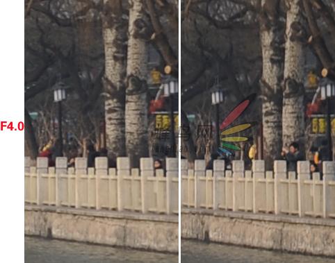

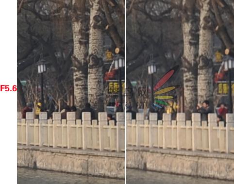

24mm端F2.8-F5.6中心对比
    再次声明:样张的各级曝光完全相同,而且是在很短的时间内完成拍摄,所以环境光的变化比较小。在曝光亮完全相同的情况下,24mm端这几级光圈的中心截图可以看出,尼康24-70的通光量比适马24-70略多,整个画面更加明亮。
    在解像力方面,两支镜头在F2.8时的锐度和解像力较之F4及以后的光圈都略差,到F4时明显改善,尤其是适马头改善更加明显。两支镜头在F5.6时几乎都达到了最好的状态。而横向比较,F2.8时尼康头似乎比适马头略好,但F4和F5.6时两者的表现就相差无几了,至少肉眼上你很难分出胜败。不过,由于尼康镜头画面更亮,所以视觉感上略微占优。
    以下是24mm端这几级光圈的原图
F2.8;左为适马24-70拍摄、右为尼康24-70拍摄
F4.0;左为适马24-70拍摄、右为尼康24-70拍摄
F5.6;左为适马24-70拍摄、右为尼康24-70拍摄

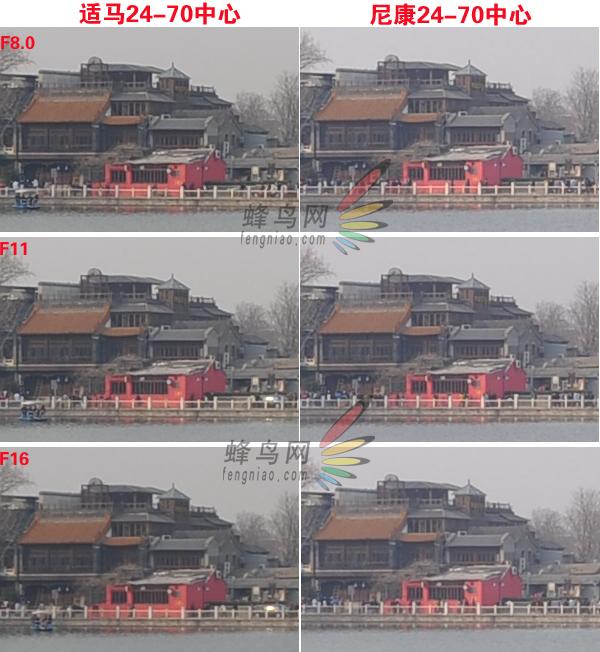

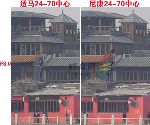

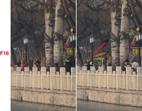

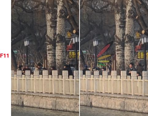

24mm端实景中心对比F8-F16
    以下是F8-F16的中心对比截图。
24mm端F8-F16中心对比
    F8开始,两支镜头的表现依然非常相近,F8时的表现和F5.6时的成像相当,F11时略有下降,F16时,下降就比较明显了。但是总体上看,两支镜头在24mm端的中心部分一直都保持着较高的成像质量,F2.8和F16的两级光圈,成像质量比中间的几级光圈略有下降,但是下降不是太严重。
    其次,从色彩上来看,适马头的色彩比尼康头更加浓郁已经得到了验证,再加上画面较尼康头更暗的原因,这种浓郁的色调更加突出。
    以下为这几级光圈的原图:
F8;左为适马24-70拍摄、右为尼康24-70拍摄
F11;左为适马24-70拍摄、右为尼康24-70拍摄
F16;左为适马24-70拍摄、右为尼康24-70拍摄

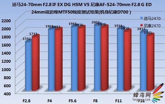

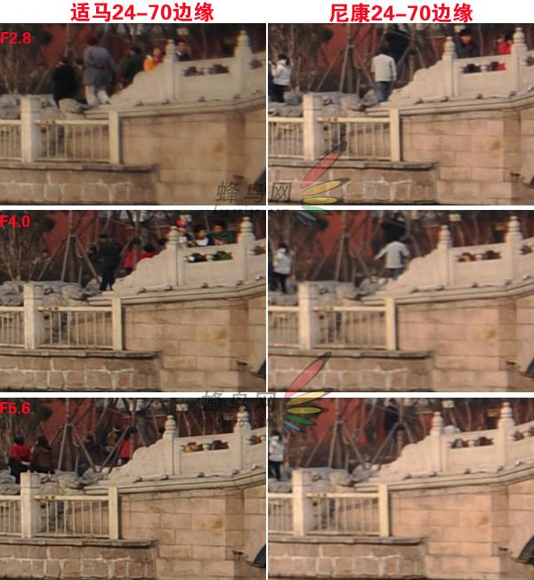

    24mm端实景边缘对比F2.8-5.6
    这里是画面边缘部分的截图。拍摄使用三脚架固定拍摄、ISO 200、自动白平衡,最大JPEG、标准色彩风格,关闭所有降噪设置、关闭D-Lighting和暗角控制等功能。使用手动曝光,使两支镜头在各级光圈下的曝光值完全相同。
截图示意
24mm端F2.8-F5.6边缘对比
    F2.8时,适马头的暗角似乎更重,所以我们看到,它和尼康24-70在F2.8时的锐度和解像力其实是差不多的,但是由于更暗,所以视觉效果不够好。但是,从F4开始,适马头的边缘成像急剧提升,而且明显好过尼康24-70的边缘,差距之大出乎我们的意料。适马头的82mm大口径确实带来更加有利的边缘解像力。
    而这一结果和官方提供的MTF曲线非常吻合,而我们实验室测试结果中,24mm端的边缘强弱无法分辨,到这里也一目了然了。如果我们再仔细一点观察,在石桥栏杆柱子的边缘,我们可以看到适马头有十分轻微的色散,但是尼康头几乎没有。

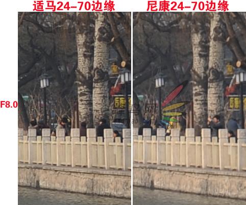

24mm端实景边缘对比F8-16
    以下是F8-F16的24mm端边缘对比。
24mm端F8-F16边缘对比
    F8-F16的边缘截图表明,适马24-70在各级光圈下都保持着很高的水平。

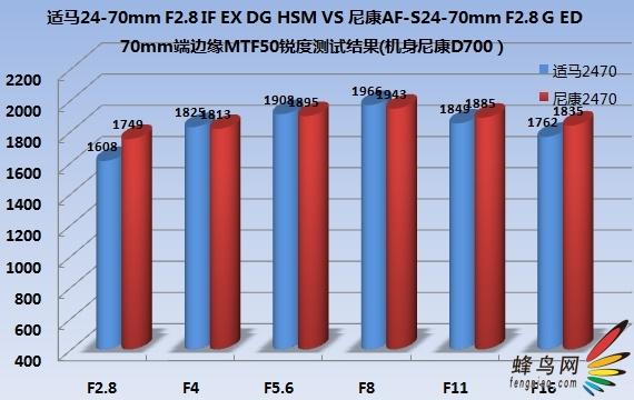

    70mm端实景中心对比F2.8-F5.6
    我们在同一场景拍摄了两支镜头在70mm端的室外对比样张。同样截取中心焦点位置和边缘部分进行对比。拍摄依然使用三脚架固定拍摄、ISO 200、自动白平衡、最大JPEG、标准色彩风格、关闭各种降噪、关闭暗角控制、D-Lighting等功能。两支镜头在各级光圈下的曝光值完全相同。
截图示意
70mm端F2.8-F5.6中心对比
70mm端F2.8-F5.6中心对比
70mm端F2.8-F5.6中心对比
    70mm端,个人觉得适马头在F2.8时的锐度和解像力比尼康24-70稍好,但是从F4开始,两支镜头的中心成像又差不多。两支镜头在色彩表现上的差异在这里也可以清楚地看到。

    纵观两支镜头在70mm端的F4-F11的中心表现,可以说适马头毫不输于原厂的尼康24-70,反复观察也难分高下。而尼康头的各级光圈表现比较均匀,在F16时,适马头中心画质大大下降时,尼康头依然保持了较高的锐度和解像力,表现出了原厂镜头的稳重。

    很明显,适马头依然是在F2.8时输给了尼康24-70,在F4时追平对手,在F5.6时超过了尼康头。
    70mm端实景边缘对比F8-16
    以下是F8-F16的70mm端边缘对比。
70mm端F8-F16边缘对比
70mm端F8-F16边缘对比
70mm端F8-F16边缘对比
    我们首先得承认,尼康24-70在70mm端的边缘已经比24mm端有所提高,表现还不错。但是适马24-70的表现也非常不错,从F4开始与对手持平,F5.6和F8时超越对手,再到F11时回到相同的水平。不过F2.8和F16比尼康头更差,说明这支适马头的边缘成像随着光圈的变化起伏较大,而尼康头的表现更加稳定。

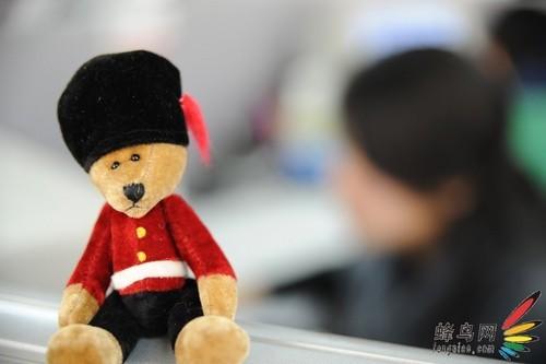

    这两支镜头都有着38cm的最近对焦距离,但是尼康头的最大放大倍率达到了0.27倍,而适马头只有0.19倍。因此可以预料的是,尼康头在进行近距离特写镜头的拍摄时将有更强的表现力。下面我们就来看看它们在各自的长焦端、以最近对焦距离下拍摄的效果图对比。
尼康24-70拍摄,70mm、F2.8
适马24-70拍摄,70mm、F2.8
    很明显,尼康24-70由于实际焦距更长,放大倍率更大,因此以70mmF2.8拍摄时可以给出更加柔美的背景柔滑。

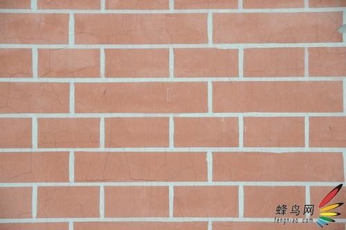

    作为拥有24mm广角的镜头,很容易出现畸变,我们自然希望畸变越小越好。而这两支镜头在畸变方面控制到底如何呢?我们在同一位置使用两支镜头的广角和长焦分别拍摄了同一面砖墙。
    24mm端:
适马24-70
尼康24-70
    从24mm端的畸变测试来看,个人感觉适马24-70的形变更小一点,但是尼康头的畸变控制得也很不错。

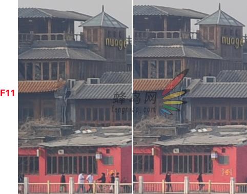

    让我们很惊奇的是,同以往一样,我们在很多逆光环境下拍摄了多组逆光和侧逆光的场景,希望能对比两支镜头的抗眩光测试,但是最后我们在这几组测试样张中竟然都没有发现明显的鬼影和眩光,只在某些场合下,适马头偶尔出现了轻微的鬼影和眩光现象。这里,我们展示几组对比情况。
左为适马24-70;右为尼康24-70
适马24-70,24mm,F11
尼康24-70,24mm,F11
    从这几个样张可以看出,适马头比尼康头容易出现眩光和鬼影。看来尼康的纳米结晶涂层效果还是非常显著。这一对比环节,尼康头以较小的优势胜出!
