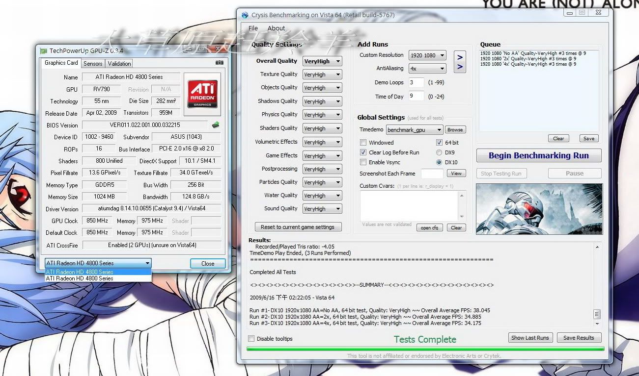

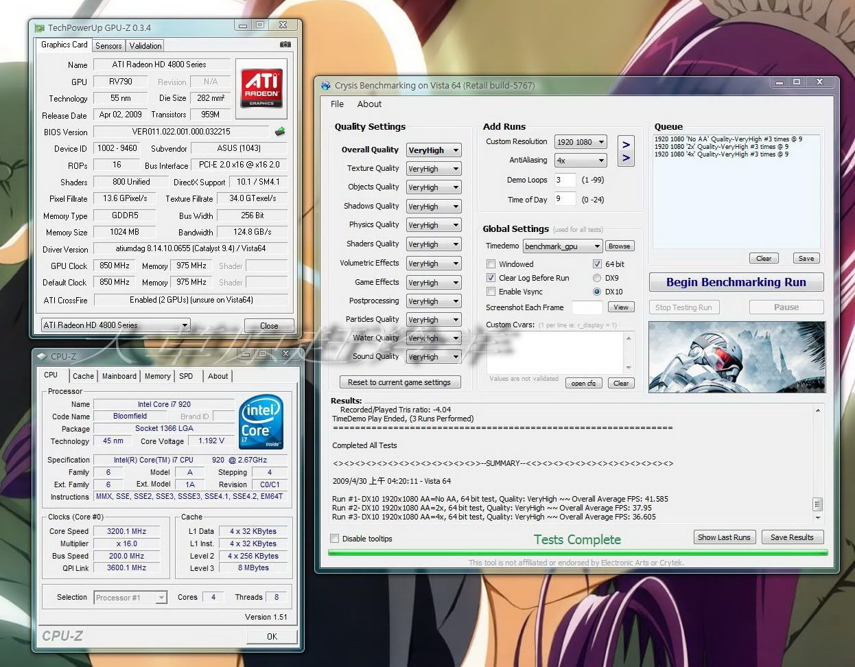

以4890cf来说...x16+x16跑分比x8+x8高约10%左右...(因为平台不同u也不同)
玩游戏以孤岛为例子,fps差约2fps...
所以几乎可以说,游戏相差不大,感觉不出来..
以上皆为pcie2.0

作者: 大草原赶羚羊    时间: 2009-7-2 17:16
第一张图P45 X8+X8..
第二张图X58
这个孤岛评测,基本上对于U的影响是很小的,因为是GPU TEST...差距也才2FPS...
