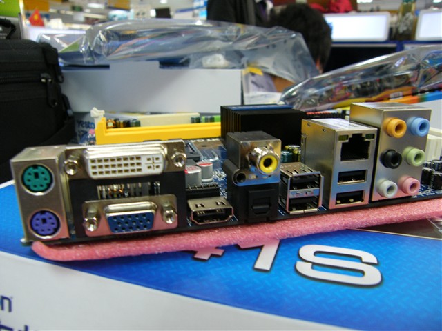

G41里,盈通此板输出较全。vga、dvi跟hdmi都有,连数字输出也有。能跟外置dts解码器配合
疑点:能否输出dts-es跟多声道pcm之类的最新规格音频?
不满:无pci-ex1接口!谁推荐款带hdmi跟数字音频,另外有pci-ex1接口,同价位的?
