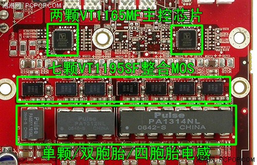

2900XT上就用了

2900xt的6相数字供电,十分Y_Y,为啥超公版不用了?
作者: feel囝    时间: 2009-7-20 02:18
2900xt是6相供電嗎???
不是一電感對應一mos么???
但是2顆主控有不能分配
作者: feel囝    时间: 2009-7-20 02:24
再看了下,可能左邊的主控是控制單獨1相或者3相
右邊的主控控制6相,或4相
但個人覺得3相顯存還眞的沒見過
恐怕是6+1吧.
不過感覺為一相顯存單獨提供主控ic是不是奢侈了點.....
