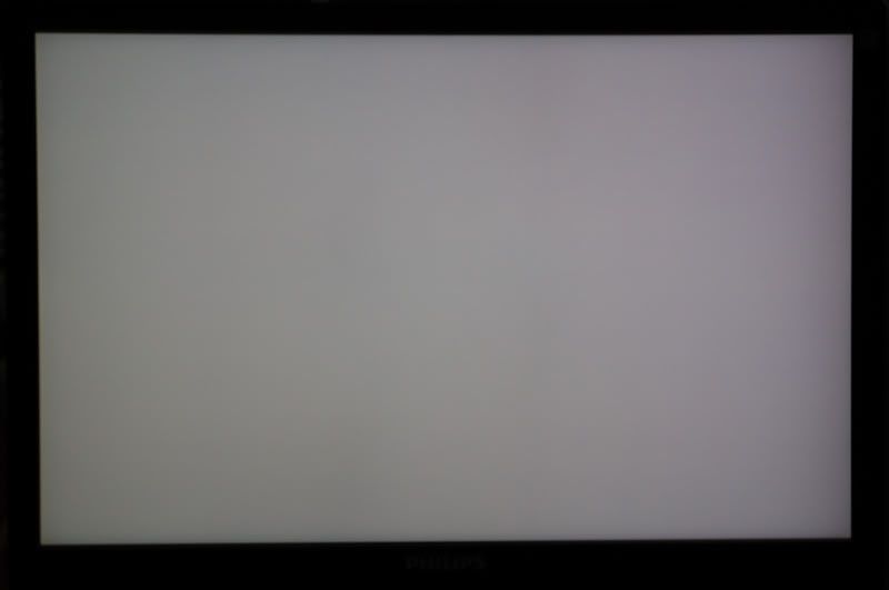

JD订的240PW9 到货,去自提时用本本和VGA线检查没坏点就拿回来了,回来后接DVI,右边屏幕的色温明显地比左边高,温度也高一点,但这不是坏点不能换吧,有点郁闷。
作者: kodansha    时间: 2009-7-20 02:54
附照片一张,仅缩小尺寸

很正常,只不过,你的严重一些,习惯就好了

作者: darkangel308    时间: 2009-7-20 09:08
太明显的说明有问题,联系售后换吧~
作者: imffo441    时间: 2009-7-20 10:59
你的问题 我也有遇到过 it168反映这个问题的帖子 我有回帖也贴出了我的显示效果 跟你差不多 后来我联系淘宝换了一台 状况明显好多 但还是有轻微的色差 。你可以联系飞利浦售后看看,看能不能换一台  买了240的朋友 可以加群讨论 82156798

明显你把亮度-到0了,才这么明显.我的240也有这情况,在50亮度就很轻微了,到75以上就看不出了到90+就左右一样了.台台都是这样的
作者: kodansha    时间: 2009-7-20 16:15
高亮度看不出是因为亮到人眼极限了,跟相机过曝一片白一样是失真,一天到晚用高亮会瞎掉的,我用30亮度,这价位虽不算高端但也是飞机的P系列吧,出现别人TN都不会出现的严重问题实在是说不过去。

这样跟你说吧 这个是大尺寸 广色域屏的通病 色温差别 多少都有一点。
240pw9确实也存在这个问题,并且存在个体差异,有的比较明显,我在淘宝买的就换了一台,这现象明显好很多。
楼主有空我们可以交流下 我qq 12684227
提高亮度是可以改善这个问题的 虽然不是根治 呵呵
减低曝光拍摄 是把这个问题反映的更明显而已,建议拍摄网页对比图 看看相差多少

我觉得应该是背光灯管发色不均匀?
作者: kodansha    时间: 2009-7-20 19:50
我觉得应该是背光灯管发色不均匀?
zhangkui00 发表于 2009-7-20 19:32
我也是这样想,JD说要有厂家授权检测点的检查报告才肯换,我还在找。

刚才开100亮度让整个屏幕都发热,然后颜色就相对均匀了,调暗后又慢慢变得不均匀,看来是设计时对温度的影响考虑不足.

我的240pw9右边在白色背景下会轻微的泛红,我觉得这是面板本身的问题,不是背光的问题

顶这贴!完全赞同,从照片上看是明显的发色不匀,是最基本的质量问题,这个完全应该换或退
