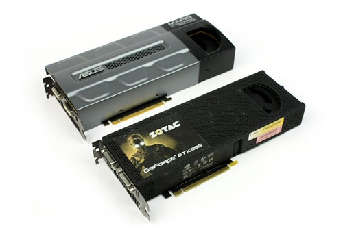

看到MARS GTX295的第一眼,就被其超酷的外观所震撼。根据官方资料其独特的强化散热设计将面积增加65%,能够使散热效率提升20%,从而让MARS在其超高性能的发挥中,彻底摆脱高温的困扰。为了突出其性能,华硕还特意将其外形设计为发动机外形。
  也许有些细心的网友会发现这块显卡右上角明显的标记着“002/1000”的字样。难道说这就是代表传说中的1000块限量版中的第2块显卡吗?猜对了!其实这块卡不仅是全球第2块MARS GTX295,也是对外流通的首块显卡(全球第1块被ASUS永久收藏),因此纪念意义相当重大。
  从侧面看,和双PCB版GTX295的设计相当类似,主卡上只配备一个HDMI接口,接口旁边留有供热量排出的风道,在上方的子卡配备了两个DVI。这样设计的好处在于可以同时兼顾到散热和接口冲突问题。
取下散热器罩,可以看到其PCB甚为巨大,已经高出接口挡片非常大的距离。这样做不仅可以使走线不会太过于密集,还可以增大与散热器的接触面积。总体设计仍然采用公版的“夹心饼干”的设计风格。

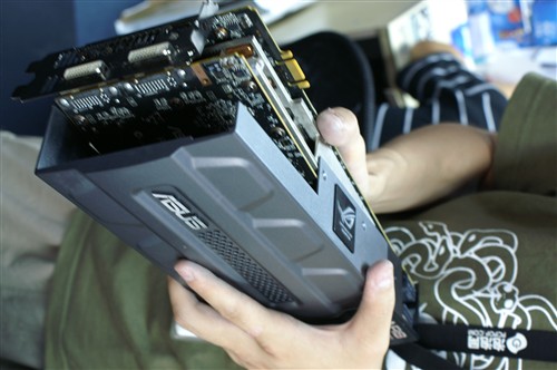

  把螺丝拧下,稍稍用一下力就可将显卡分解开。其中两块显卡之间是通过两组类似于SLI桥接器的排线进行通讯。

  于是小编又想:是不是经过之前在其他地方的拆解展示,一些工作人员由于粗心没有安装好?于是小编将其拆开看一究竟。(正常情况下,等产品测试完毕后,才会拆解拍照)
    故障原因就是是哪里呢?是否是因为排线的不严谨,还是因为显卡在运输过程中遭遇了颠簸?不管如何,仔细的拆解和重新的安装后,多个编辑的共同努力,终于让死卡复活了!既然撞大运让显卡复活,那么紧张的测试马上开始。

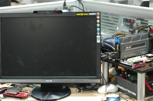

成功的克服了这个小挫折之后,正式进入测试环节,首先介绍一下测试平台及测试方法。
● 测试平台
● 测试项目以及方法

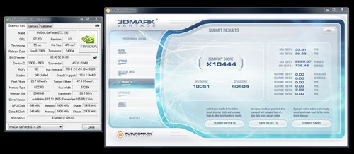

● MARS GTX295

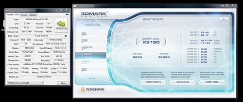

● 双PCB版GTX295

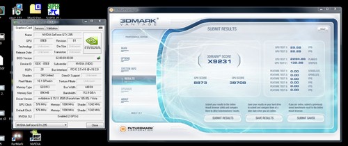

● 单PCB版GTX295
    可以看出MARS GTX295具有压倒性的优势,在X档中分数已经破万,并领先两款公版产品10%以上。

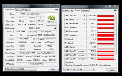

● MARS GTX295
● 双PCB版GTX295
● 单PCB版GTX295

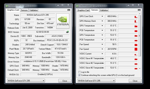

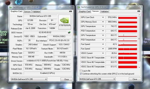

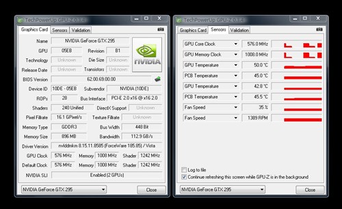

    三个版本GTX295的温度都有一些偏高——在60度左右徘徊。采用更高规格核心MARS GTX295在温控方面比较好,温度并没有高出很多。
在待机温度的比较中,MARS GTX295发挥比较正常,下面再来进行一下满载温度的比较。

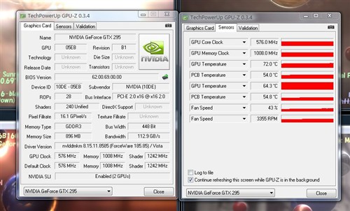

● MARS GTX295
● 双PCB版GTX295
● 单PCB版GTX295

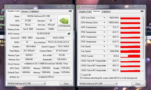

    三款显卡的温度都达到70度以上,有一些偏高。但鉴于双核心显卡来说,还是在可接受范围之内。其中MARS GTX295的表现非常好,温度甚至低于双PCB版GTX295的水平。
