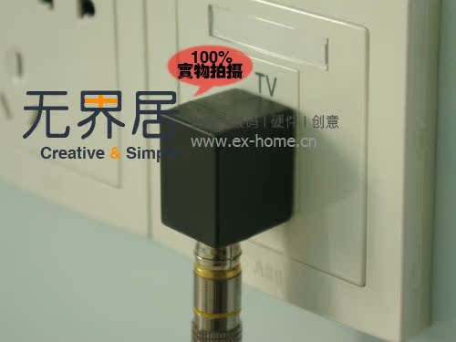

 一想到电视机一直发出的“兹兹”的电流声,我的头就会痛。有时候声音很大,有时候会好一点,但总是受不了。一开始以为是电视的问题,但换来换去,始终解决不了这个问题。经过测试,发现是电视机插座接地有问题,但现在不可能再去改线了,因为线已经埋在了墙里。怎么办?难道我要一直忍受那可恶的“鬼电流声音”?NO!装上这个电视背景杂音过滤器之后,声音突然就变得纯净了,过去很严重的“兹兹”声没有了,耳朵也舒服了很多。而且,这个很便宜,安装也很方便,不需要做任何线路改动,只需插在TV接口上,闭路线再插到这个过滤器上,一切就OK了!

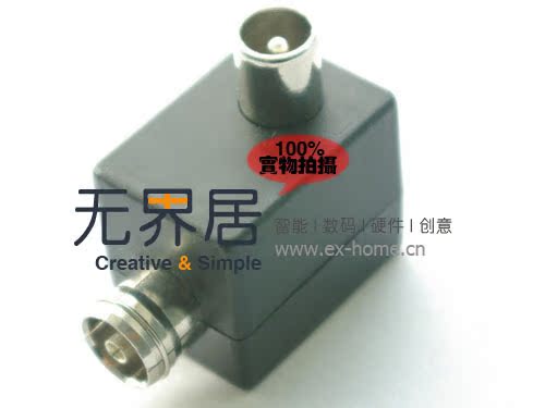

   明白了以上的分析,这个问题也就迎刃而解了。建议尽量不要采取断开电视机电源接地端的办法,虽然通过有线网络也可以将电视机外壳接地,但在电视机不与有线网络连接时,电视机有可能失去保护。在产生交流干扰的时候,首先检查一下楼头放大器的外壳是否接地良好,良好的接地是保证有线网络安全运行的法宝。最简单最有效的办法是在入户电缆上加装隔离器,原理很简单,就是在芯线和屏蔽层上都加装了低频隔离电容,把户内户外之间隔离了起来,也就不存在不同地电位之间产生干扰的问题了。同时还有个好处,可以隔离室内产生的低频干扰,使之不窜入到网内。只要在机顶盒的信号输入端后插入隔离器之后再装回RF线(也就是俗称的闭路线)就不会再有噪音了。
