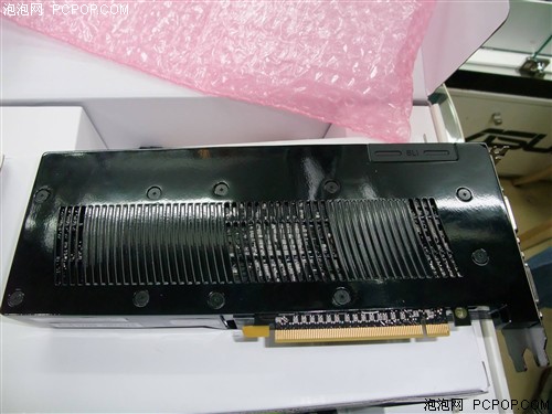

t9913085  童鞋声称室温30度,讯景 黑甲版260+使用修改bios,
在温度到达78度风扇即100%运作的情况下,温度可以一直控制在78度以内
[attach]1103218[/attach]
由于讯景推出的黑甲版比纯公版贵很多,其散热器除了带有更多空洞、凹槽,而且外型不同于公版
推测用料跟效果也比55nm公版更好。此版本为核心4相供电且非数字供电,故发热确实更容易控制
于是过热问题似乎解决了。但是260的涡轮风扇100%转速下的噪音比较恐怖 因此属于治标不治本的办法
夏天过去后,除了弹头之外的游戏应该不会让它一直100%开转,因此还是有借鉴意义的
基于我用p651版数字供电公版的情况,还是不看好公版散热器
这种散热,背面还用个盖子把热量包住,我是不会再选择了

作者: t9913085    时间: 2009-8-10 11:09
公版散热器的BIOS风扇参数是个导致高温的问题,
没有调整风扇参数之前,俺的GTX260+待机甚至达到70度,玩极品飞车9的温度一会就达到85度以上了,吓死人;
用NiBiTor调整了一下BIOS中的风扇参数,现在温度很好了,待机温度一般56度以下,玩游戏时一般温度在66度左右,FurMark极端折磨最高温度也就78度了。

作者: t9913085    时间: 2009-8-10 11:39
3# parheliaeax
是的,我的是P651的讯景黑卡,温度弧形上升高78度就直线了,不再升高了
不过,我的分辨率是1280*1024的
