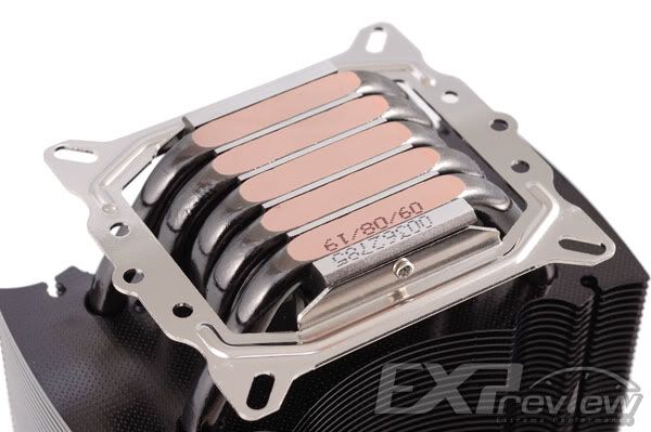

HDT(热管直触)作为超频3的专利技术继续在南海5上得以采用,热管与发热端直接接触,能减少两层热阻,可以提高传热效率。这次南海5散热器热管数量增加到了5根,比南海3要多1根。

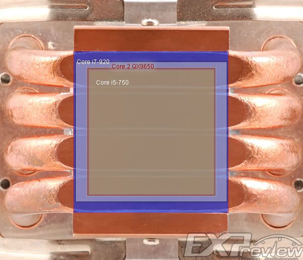

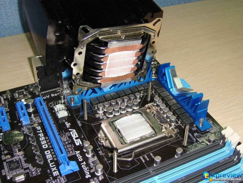

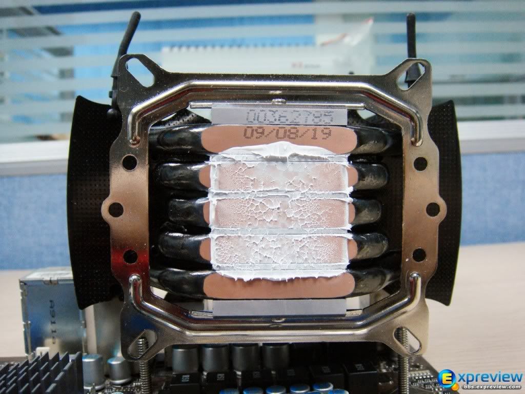

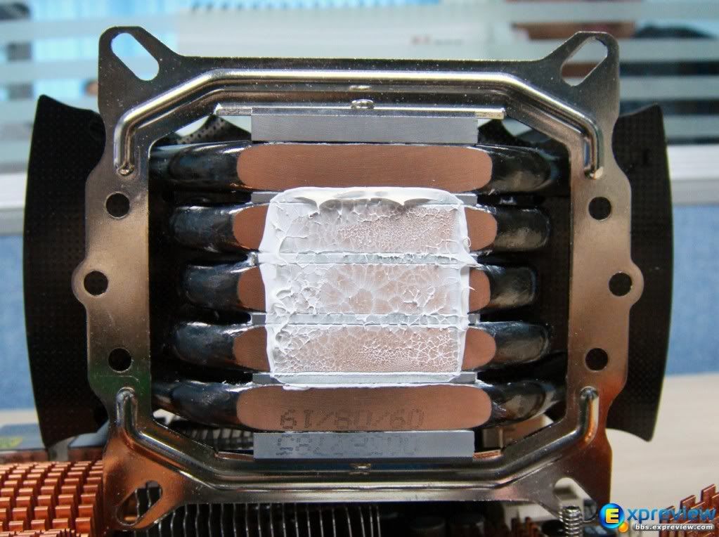

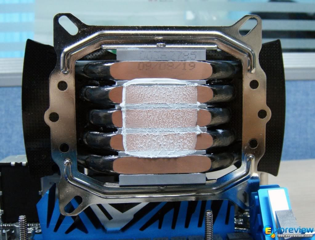

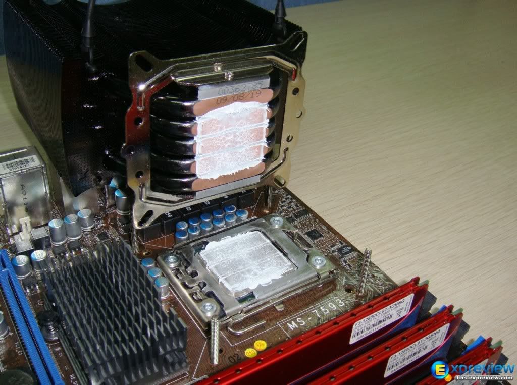

看看几种CPU与南海5底部的接触部位:
英特尔Core i5的HIS金属盖表面大小为28.5*28.5mm,Core i7-920金属盖表面大小为32*34.5mm,Core 2 QX9650金属盖表面大小为29.5*29.5mm,理论上这几款CPU与南海5底部的接触部位如上图所示,Core i7-920顶盖并非正方形,旋转90度安装可以让热管与CPU表面接触更大些,不过大多数那样安装会影响机箱内风道。
可以看到,真正与CPU表面接触的只有中间的三根热管,而旁边的两根热管基本架空,失去了HDT的意义,虽然部分热量还是可以通过底座传给它。四根热管的南海3在这方面就不会出现类似情况,但是旁边两根热管也是不能完全与CPU表面接触。
当然这样的状况对散热性能有什么影响还难以判断,测试或许能有结果。

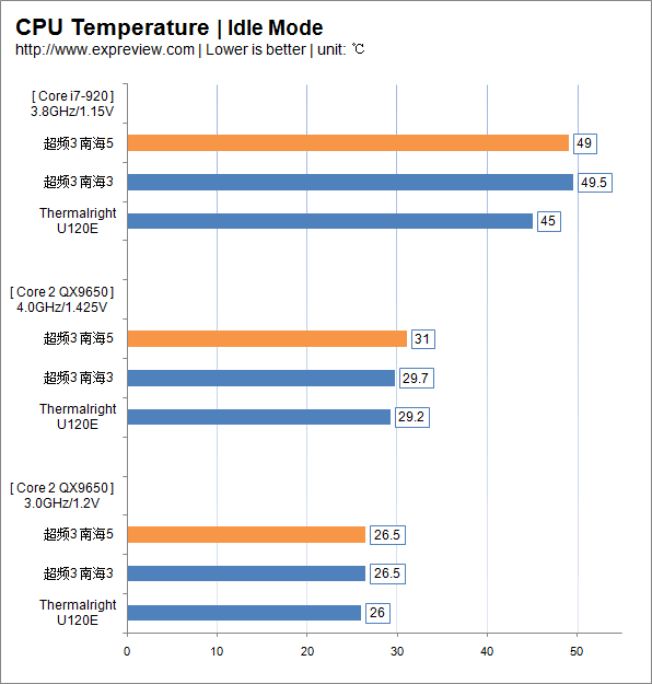

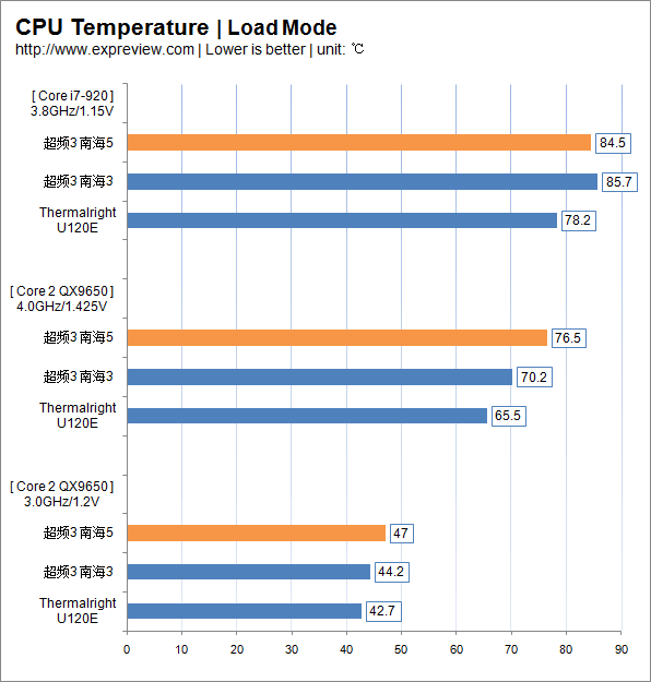

测试选用了Core 2 QX9650和Core i7-920作为测试CPU,对比散热器为南海3和Thermalright U120E,测试时搭配的风扇全部采用为南海5附送的风扇,转速控制在1500RPM,我们认为这样转速下噪音才能基本达到要求。测试在封闭机箱内完成,室温25℃。
通过ORTHOS模拟CPU满载运行,使用EVEREST记录CPU内核温度,为了更直观对比散热器性能,我们采用其内核峰值温度的平均值。
满载时,南海5是不敌Thermalright U120E的,尤其是在Core 2 QX9650超频状态下更是要高11℃之多,完全不是一个等级的。更出乎意外的是,南海5在Core 2平台上连自家的南海3也大不如,这可能是它的散热面积不如南海3的缘故,在Core i7平台下,南海5表现稍好于南海3,和在Core 2上的表现形成一个巨大的反差,这中间是什么原因还不太清楚,唯一的理由是前面所说的散热器底部与CPU表面的接触面积,不过这理由还不够充分。
待机时各散热器的表现趋势与满载一样。
这样的测试结果是我们始料不及的,经过反复多次在两个平台上验证,完全可以排除安装等引起的误差,南海5在做工上比以前有了长足进步,但在散热性能上反而退步了?

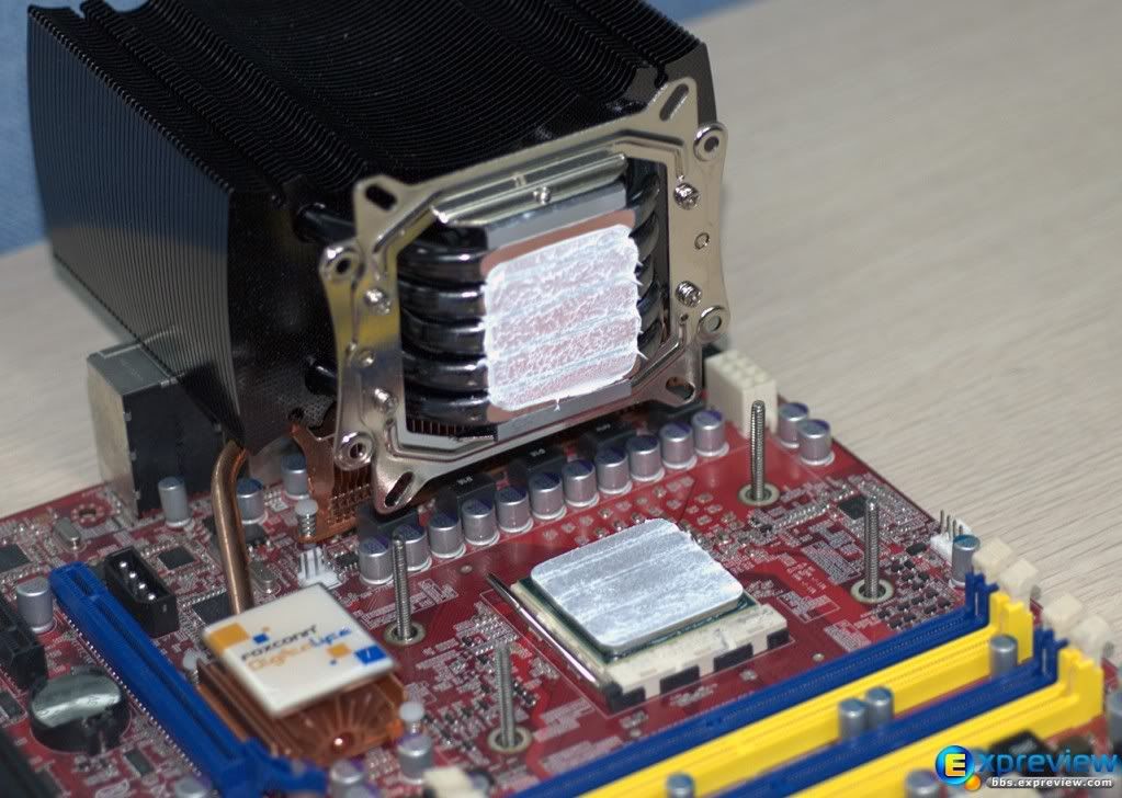

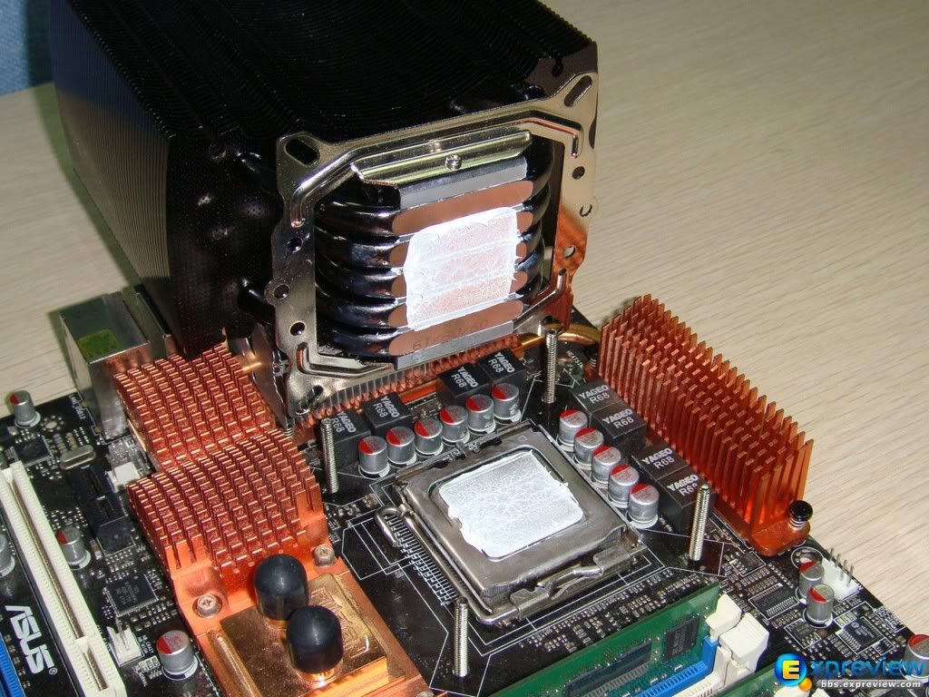

更新:底座实际覆盖效果图
i7 920
QX9650
i5 750
AM2

关于超频三的HDT技术,我早已觉得发展潜力不大。去年5热管的黑海刚出来的时候,我就感到很奇怪:这散热器是GT200显卡专用??那么宽的底座,怎么覆盖小的核心?后来,我的一个朋友入手了黑海+双9CM风扇,用来搭配他的GF9800GTX+,我用的爱琴海加强版,搭配OC到核心700的G92 8800GTS。结果是,我的显卡待机温度仅仅比他高1~2度,满载仅仅高出4度。相关的评测也表明,黑海用在GT200显卡上,效果比G92显卡要好很多。
然而超频三并没有注意到这一点,依然把5热管HDT用在了南海5。这一次更是5根8MM热管,于是乎连面积巨大的i7也没法完全用到完整的5根热管了,更别说小巧的酷睿2了。挑战U120E,以目前的效能,很显然成了一句空话。

南海5的形状就注定了散热片面积的缩小。
现在最大的问题就是连i7都不能完全接触5热管,更不用说775的CPU和AMD的了。

作者: lcw33    时间: 2009-8-25 20:26
南海5的问题焦点应该放在底部热管接触面部分啦,而不是无意义的争吵而将本该很简单的问题变得复杂化。
LGA775/1156只接触到3根热管
LGA1366中间3根热管接触到,两边的热管接触到边缘
