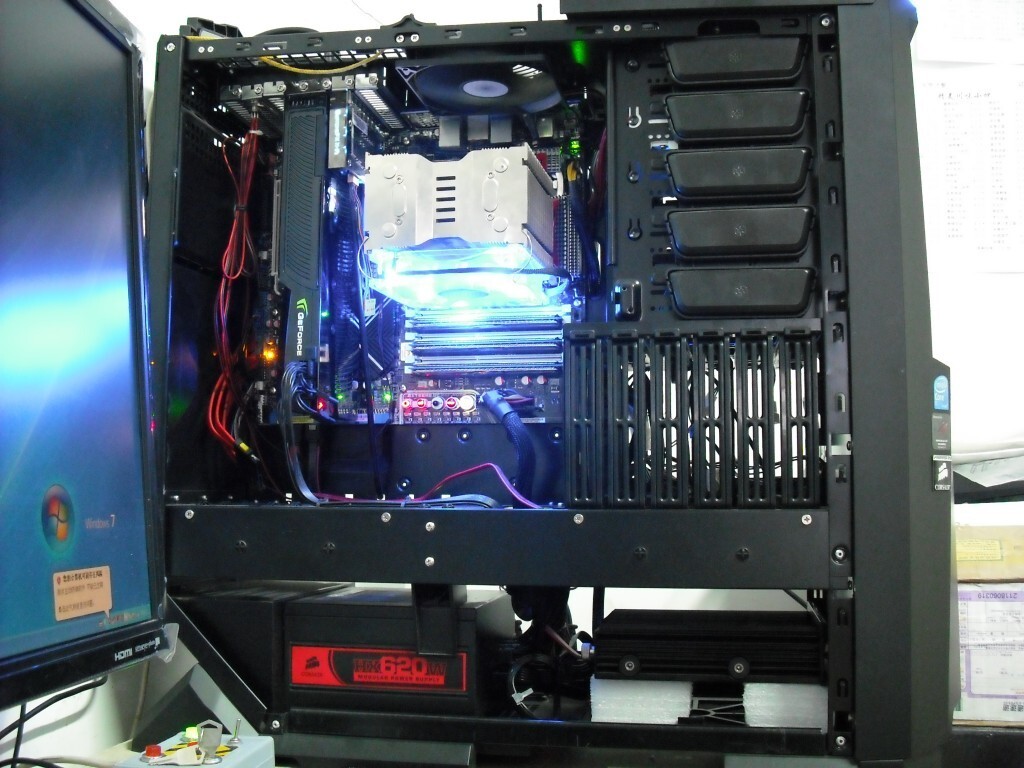

用冰刃有一段时间了,总体来说还是性价比还可以,不过1366的扣具没背板这事比较郁闷。
安装在R2E上不敢拧太紧,拧紧的话主板测的CPU温度就不正常,有的时候居然出现-14度,狂汗。
所以一直有给冰刃加背板的想法,不过官方就没带背板的1366扣具,只能自己动手给它配一个了。
原来的扣具底座是螺丝固定的,看来看去就OC3的1366扣具最像了,花10块秒了一个试一下,结果出人意料的合适哈。
不废话了,上图。卡片机随手捏的,见笑了。
到手的OC31366扣具
支架不要,只用背板
这是原来的扣具底部
按好之后的效果,螺丝用原来的和OC3的都行,一样的,只是长度有轻微差别,这张花了
按好后正面效果
装上背板后拧紧扣具温度也正常了,大散热器没背板果然不行。不过冰刃确实体重超标,有其他中意的还是要把它换掉呵呵
